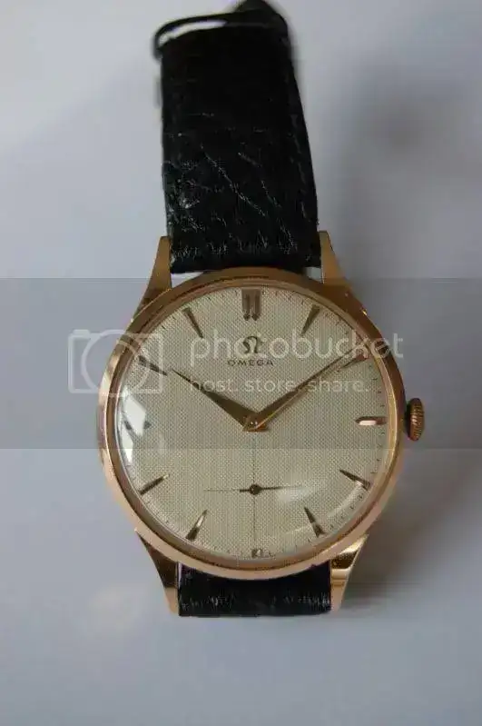

Llegó ayer.
El anterior propietario ya lo había presentado hace dos años, pero seguro que vale la pena volver a verlo: es una belleza. :yhoo:::yhoo:::yhoo::
Pero entre tanta belleza, un pequeño problema.
Lo recibo, le doy cuerda y se para a las cuatro horas.::cry::
Insisto, le doy cuerda y se para a las cinco horas.::cry::
Le vuelvo a dar cuerda y se para a las seis horas.::cry::
Otra vez cuerda y se ha parado a las ocho horas.::cry::
Le acabo de volver a dar cuerda...;-)
Todo esto inmóvil y a oscuras en su cajita.
El anterior propietario lo compró hace dos años a un relojero. Se supone que revisado. Lo ha utilizado esporádicamente sin que notase nada raro. Al darle cuerda opone resistencia a las doce o quince 'medias vueltas' de corona.::Dbt::
¿Diagnóstico?
Sí, ya sé que es difícil diagnosticar sin ver al enfermo, pero tampoco lo voy a llevar a urgencias por una tontería.::blush::

Amigo, Precioso reloj, todo indica que tiene el muelle real algo fatigado o acortado, si quieres arreglarlo preguntale al forero JOBACU si tiene el recambio original, casi seguro que sí. Un saludo
Buen día tres; es como dice tant - nuestro amigo JOBACU se lo puede arreglar sin ningún problema. Es un ex técnico Omega.
Este antecedente - le dá un crédito muy alto.
Estoy seguro que JOBACU todavía tiene estos repuestos y sino - desde aquí lo apoyamos con todo. Dispongo de 25 movimientos 30T2 - 265 - 266 - 267 además de sus fornituras - aunque siempre me falta algo...
tres; no me animo a dar ningún diagnóstico. Sí fuera mío continuaría dando cuerda - serán 8 horas después serán 9 horas y
así hasta que funcione 36 horas y ...jajajaja
Doy mi diagnostico!!! puede ser cualquier otra cosa... además de la cuerda!!!!!
Un saludo, Luis desde Argentina
Gracias por el diagnóstico.
Si en un par de días no se le pasa, lo llevo a urgencias.:D
¿ Algún especialista de confianza en Mallorca?
Amigo, no es un problema de especialista, es un problema de tener un recambio de hace 60 años, quizás Nicolau pueda recomendarte alguno en Mallorca. Un saludo

Ya le he enviado un privado a Jobacu para preguntarle si tiene un muelle real para el 266. Esperemos que lo tenga.
Después quedará buscar a alguien competente que realice la intervención.:D
Buen día tres; recuerdo siempre una reunión entre Maestros Relojeros de todo el mundo - donde se preguntó - ¿cual es el mejor reloj del mundo?. Todos contestaron ..." el Omega 30T2 o sus herrmanos". Esta escena ocurrió hace 60 años.
En mi vida de relojero - repasé miles de Omegas 30t2 y/o 265 - 266 - 267 etc. y siempre era el mismo diágnostico.
La corona de dar cuerda se había gastado y el cliente no podía darle cuerda!!!
Gracias, Luis desde Argentina
En mi caso tija más muelle real 80€ en un movimiento FHF
