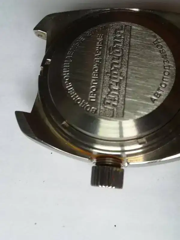

Óxido en la rosca de la corona de mi Amphibia
  • Iniciador del hilo Iniciador del hilo victorv
Ahora recuerdo que en un hilo muy anterior, se habló de que la rosca cogía color anaranjado y alguien me comentó que mejor no limpiarla porque se trataba de óxido de titanio en la rosca. Tendría que buscar el hilo, porque ya hace un tiempo de ésto.

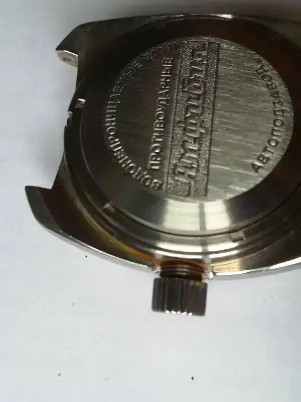

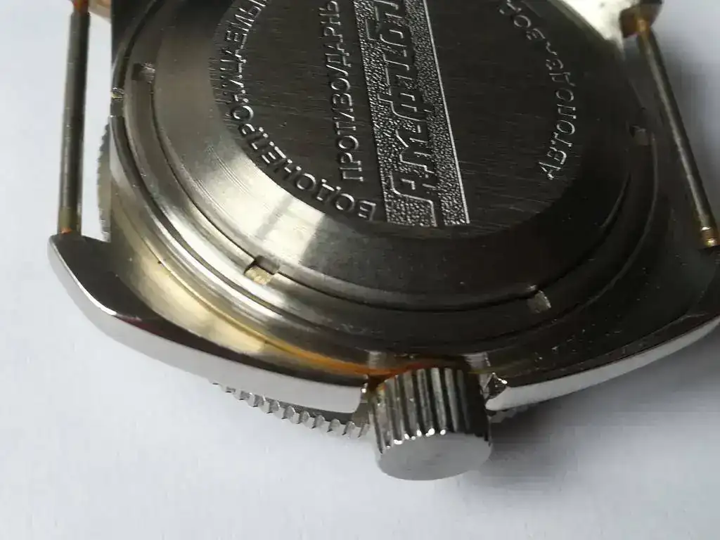

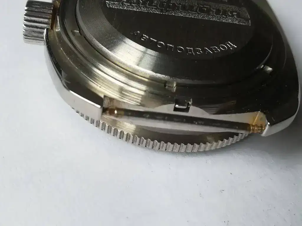

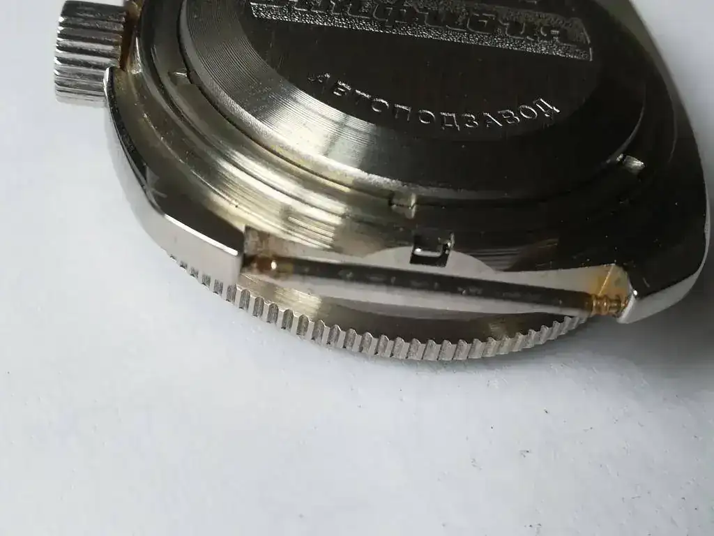

IMG_20190811_170730.webpIMG_20190811_172326.webpIMG_20190811_170808.webpEsto ya si que no tiene gracia alguna. La corona se atoró de tal forma que tuve que desenroscarla con un alicate. Estaba literalmente soldada a la rosca. Para colmo, los pasadores desprendiendo óxido y no se había soltado la correa de milagro.Los acabo de sustituir porque están completamente inserbibles. Sin lugar a dudas esta nueva corona de acero no sirve para un verdadero Diver.
No me va a quedar otro remedio que comprar una corona de las antiguas, no tan bonita pero si más funcional. Compré este reloj para que fuese verdaderamente el reloj del verano, y eso implica agua salada va, agua salada viene. Se tiene que merecer a pulso su destino aunque creo que ya el repuesto y la modificación no salen para este verano.
Pues no mola el tema. Justo ayer y el viernes tambien fuí a la playa y me lleve uno de los 160, para nadar un rato, el que se me oxidó un poco una vez, para ver si le volvia a pasar y la verdad es que nada de nada. Llegue a casa lo mire y estaba bien, y luego lo enjuagué con agua dulce.
Lo de los pasadores no me sorprende tanto, no son los propios de ellos de siempre por lo que veo, sino los genéricos, que me imagino que los que nos mandan de ese estilo, no serán de los mejores visto lo visto::grr::.
Mi consejo es que aun así lo limpies y le pongas aceite hasta que te llegue la nueva, no sea que vaya a peor.
Este finde que viene me llevaré otro de los nuevos, a ver si es algo puntual o no.

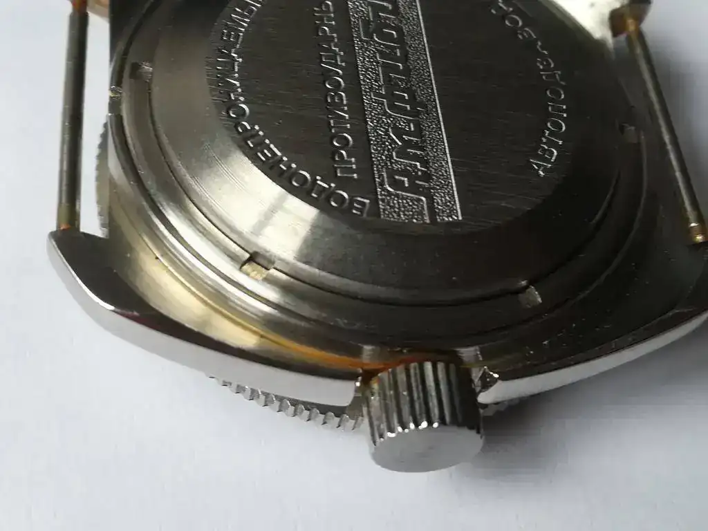

Aquí otro afectado con los mismos resultados (y reloj) que GUAXIT, solo que yo llevaba una de las coronas de acero que venden aparte y con correa de caucho.
La verdad es que he estado 15 días en la playa sin quitármelo para nada, me bañaba en el mar y ni lo endulzaba ni nada.
He abierto la trasera y sacado la corona, que he dejado sumergida en vinagre de limpieza y ha salido. El mecanismo perfecto, ahí no ha entrado nada.
A la rosca de la caja le he frotado con un palillo de oídos mojado en ese mismo vinagre y también ha salido.
De paso he quitado el bisel y el alambre estaba también roñoso.... más vinagre.
Al final todo ha quedado bien, a excepción de los pasadores de la correa, los gordos, que se habían quedado soldados a la caja con la roña y el salitre. No me ha quedado más remedio que romperlos y poner otros nuevos.
En fin, lección aprendida ... hay que endulzar y es más quitar los pasadores y aclararlos bien.

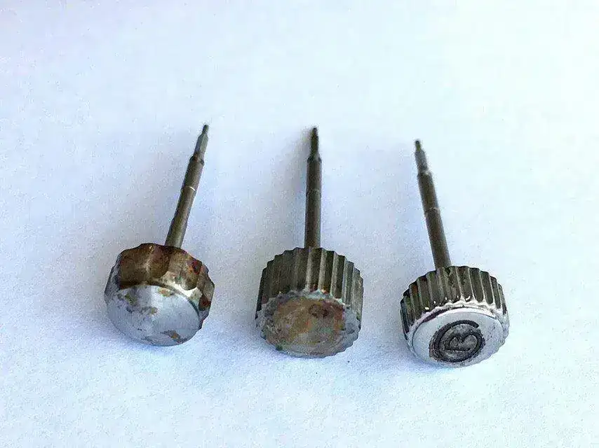

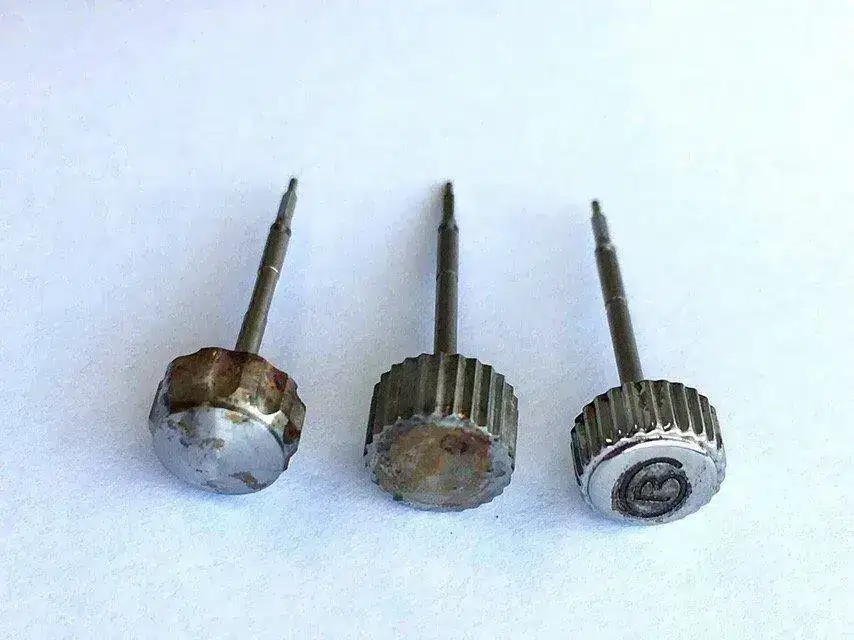

La foto es de un ruso que hizo un test con agua salada en watch.ru
[FONT="Open Sans",sans-serif]http://forum.watch.ru/showthread.php?p=5033089&postcount=530
