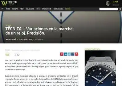

Como no deja enlazar al artículo (¿¿??) colgaré un recorte por el que te puedas guiar por Google:
Ver el archivos adjunto 783548
Y aquí el extracto:
  • Los aceites de lubricación. Cuando estos envejecen se endurecen y pierden efectividad aumentando las pérdidas por fricción del escape con lo que disminuye la amplitud de las oscilaciones. Normalmente se asocia el envejecimiento de un reloj con el hecho de que éste atrase, nada más lejos de la realidad puesto que lo que sucede es justamente lo contrario.

Gracias Sagi, insisto... interesantísimo.
Ya lo ha confirmado Sagi con el enlace que aportó, y es lo que yo tenía entendido: que si el reloj tiene más rozamiento por suciedad, falta de lubricación..... el volante gira con menor amplitud, lo cual hace que adelante.
O sea, que hace tic-tac más rápido debido a las fricciones que no le dejan hacer tic-----tac.
Al contrario de lo que se podría deducir, esto confirma que los automáticos se adelantan cuando están sucios o mal de aceites.
