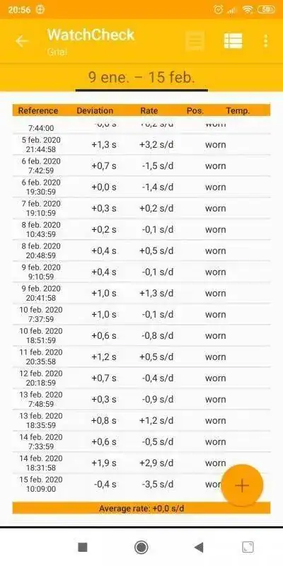

Todos los relojes nuevos que he tenido siempre les hago un rodaje de 3 meses sin pararlos, si no van puestos los dejo en el watchwinder, no me preocupa su marcha hasta entonces. Durante ese tiempo me gusta observar en qué posición adelanta o atrasa, pero como digo, no me preocupa los valores que ofrece hasta pasado ese tiempo.
Por ejemplo, mi OP después de más de tres meses sin detenerse y dejándolo descansar panza arriba, ofrece los siguientes valores desde el 9 de enero que llevo el registro. Empezó en +2 al día y a tres meses y pico de uso pues ya veis......
Ver el archivos adjunto 783539
Vaya tela. Espectacular.

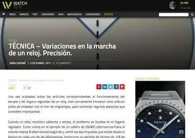

Como no deja enlazar al artículo (¿¿??) colgaré un recorte por el que te puedas guiar por Google:
Y aquí el extracto:
  • Los aceites de lubricación. Cuando estos envejecen se endurecen y pierden efectividad aumentando las pérdidas por fricción del escape con lo que disminuye la amplitud de las oscilaciones. Normalmente se asocia el envejecimiento de un reloj con el hecho de que éste atrase, nada más lejos de la realidad puesto que lo que sucede es justamente lo contrario.
Y hay al menos otro artículo que dice lo mismo, pero en estos minutos no lo he encontrado.
