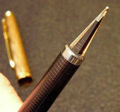

Milton
100_1478.webp bueno si tenéis una lupa a mano lo veréis , mientras tanto tendré que aprender a colgar imágenes decentes .
Salud .
En donde escribí "el plumín " quise decir "el alimentador " .
