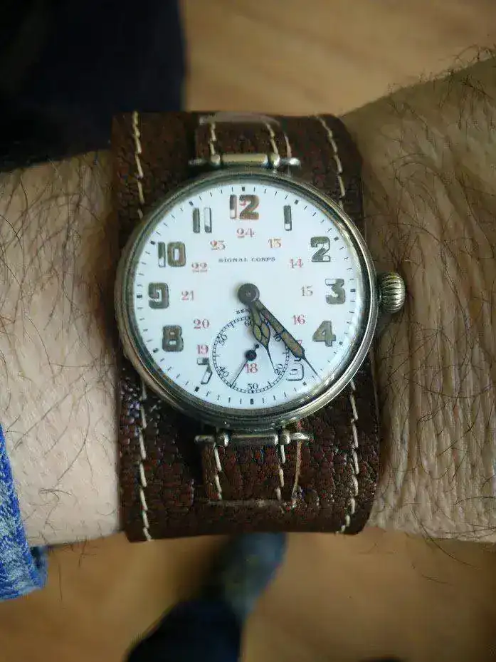

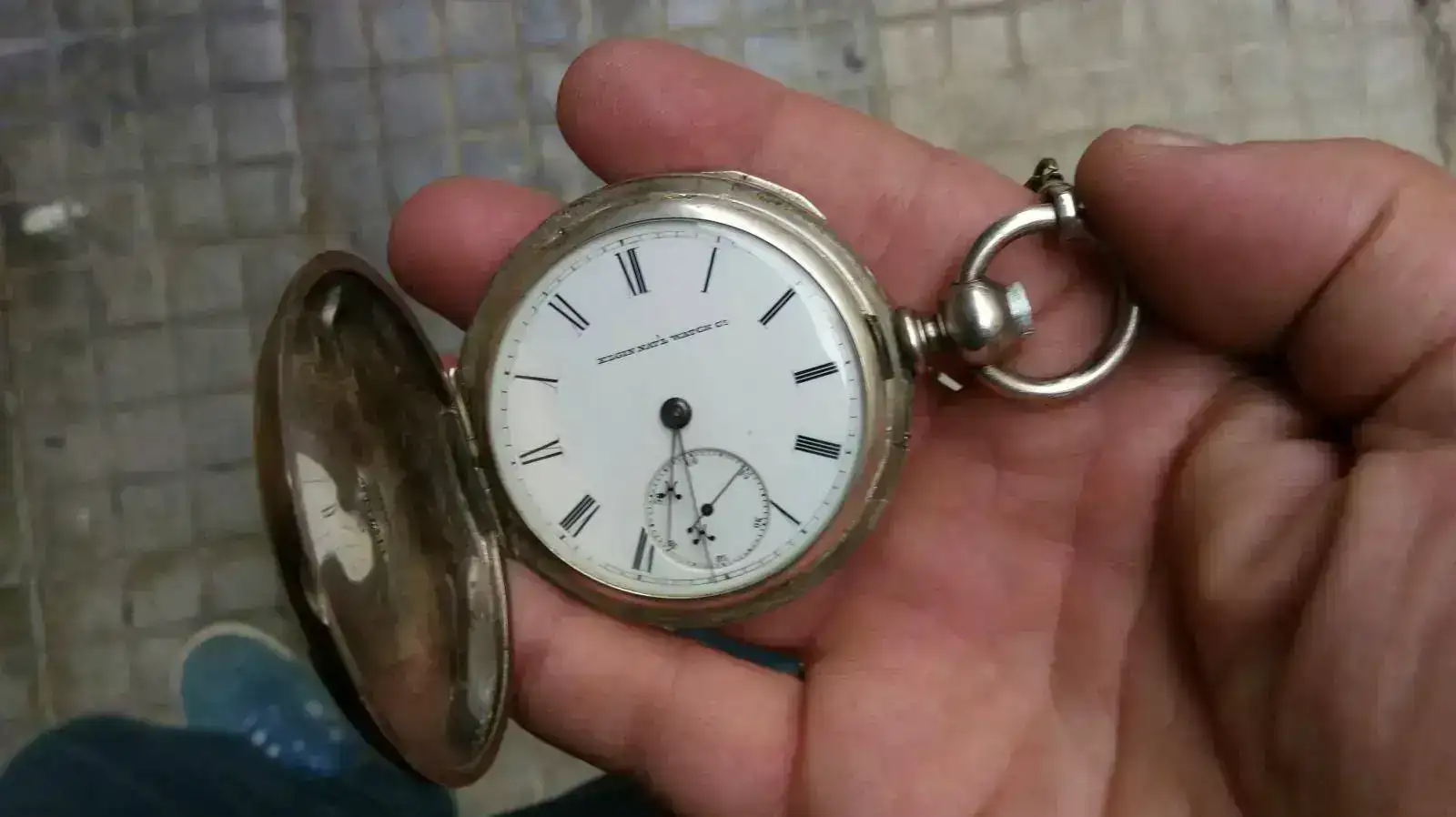

Yo tengo éste, es de 1911.
Y te aseguro que es perfectamente utilizable. No lo suelo sacar de casa porque tiene valor sentimental y porque prefiero relojes de pulsera, pero lo uso en casa, por temporadas le doy cuerda regularmente. Está recién revisado por el relojero y mantiene desviaciones inferiores a 1 minuto, a veces mucho menos. El calibre tuvo mucho uso, pero parece que está en buen estado, eso sí.

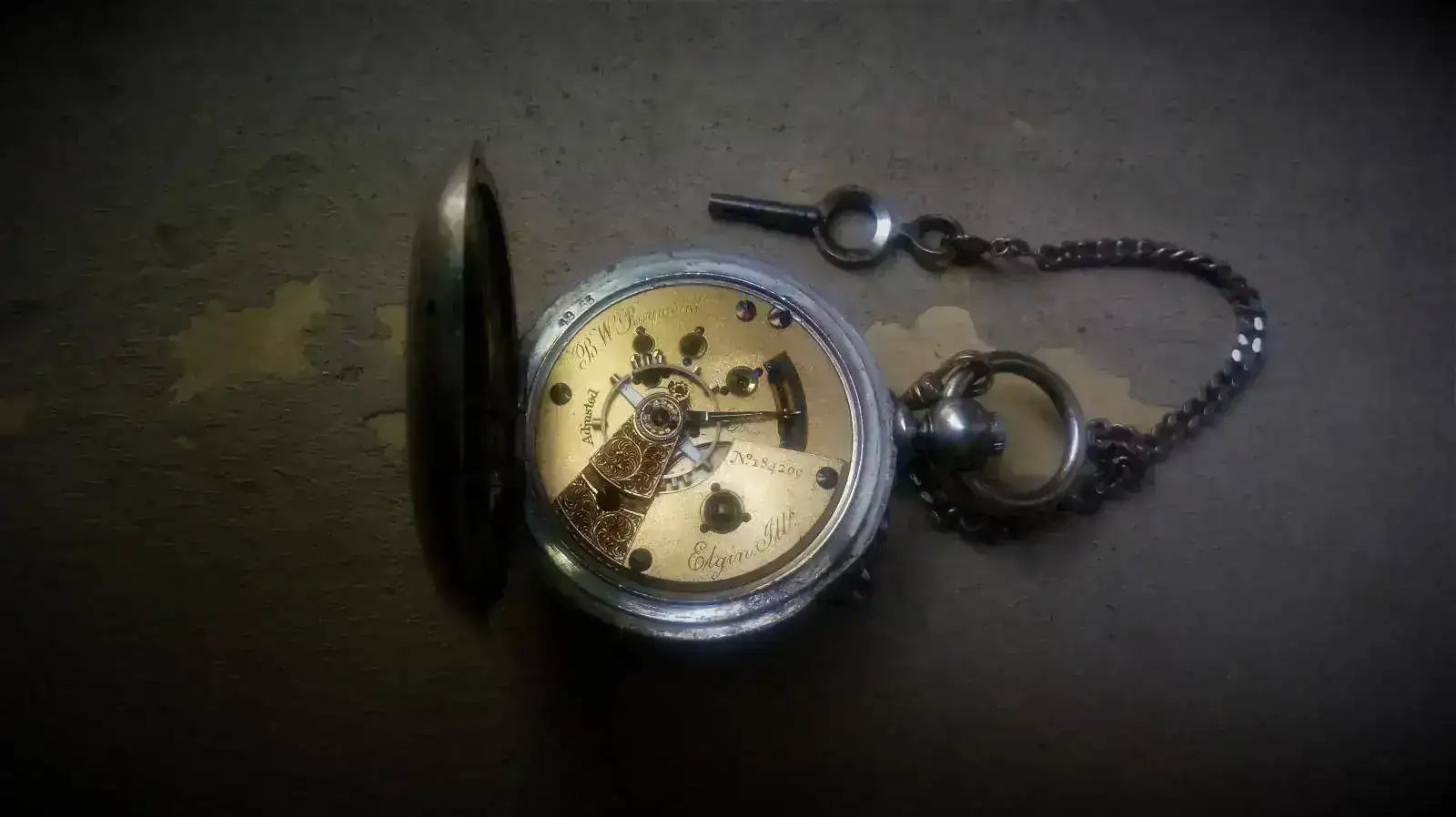

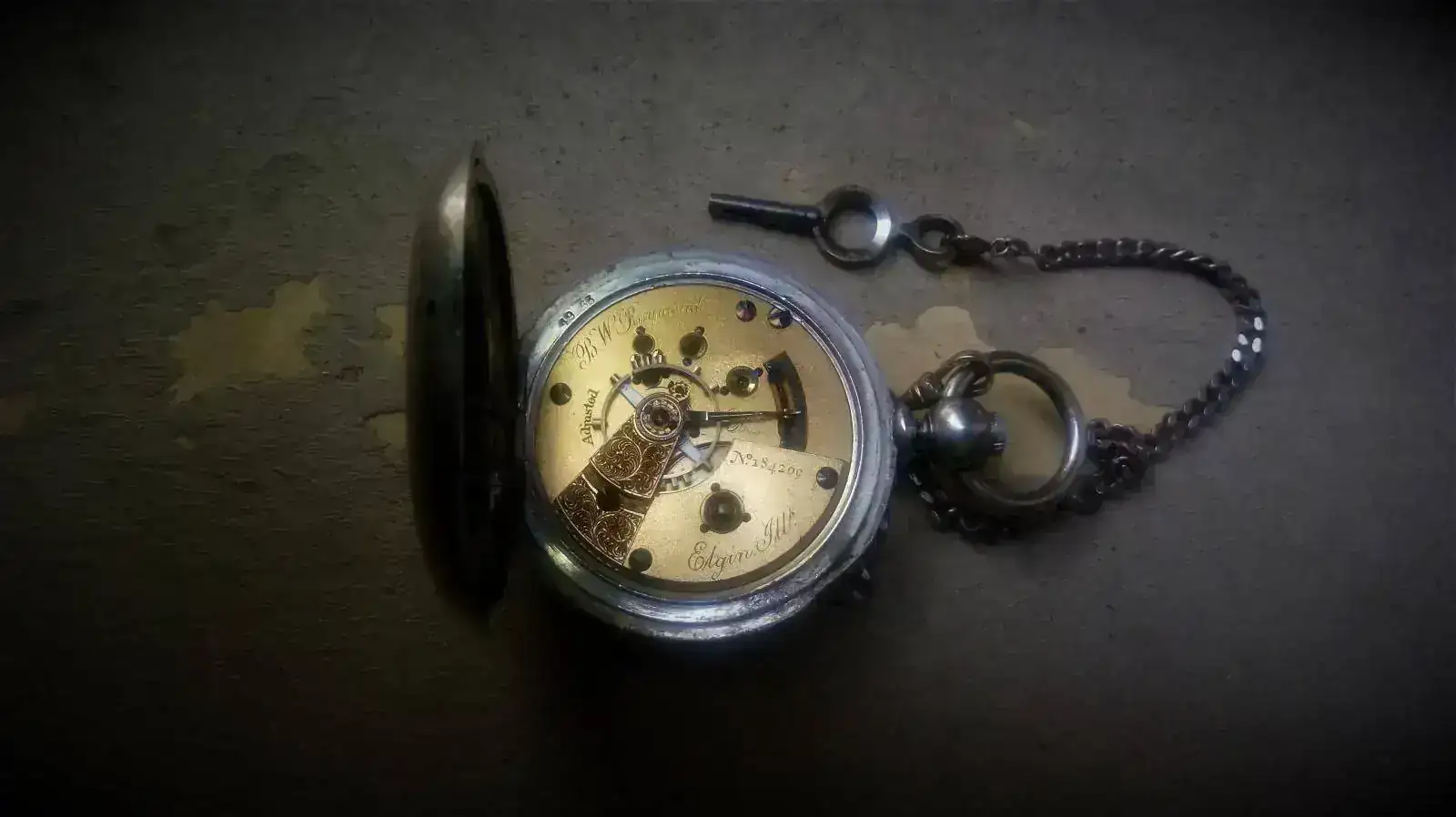

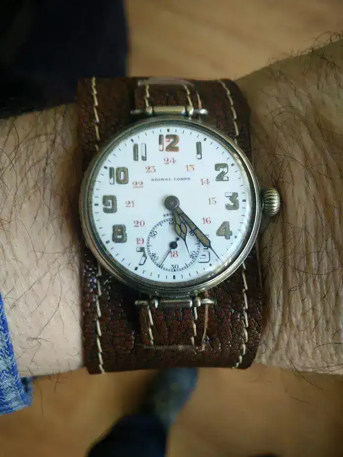

Yo tengo un par de ellos y alguno más en proceso de recuperación
y este lo usa mi hijo:
Todos mantienen la hora perfectamente, lo único que tienes que tener en cuenta, es que no siempre será fácil encontrar fornitura si tienes un accidente, pero eso mismo pasa con relojes más recientes, aún así merecen seguir viviendo y ser lucidos ;-)

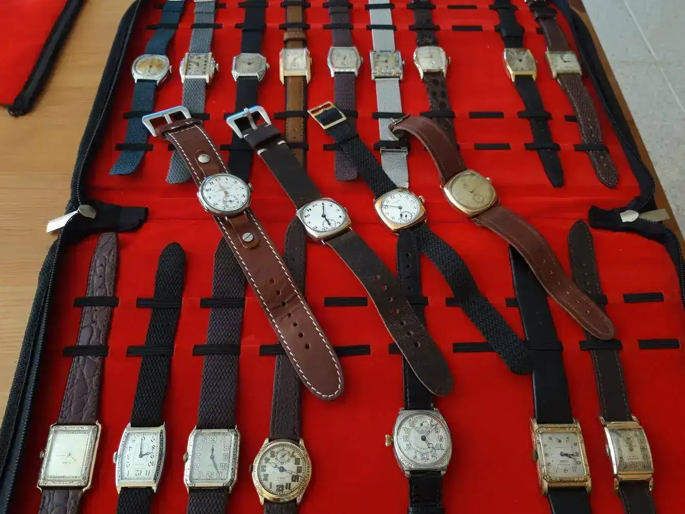

Un Longines de hace un siglo, si funciona correctamente, es utilizable a 100%. Eso sí, hace un siglo había verdaderas castañas ambulantes de las que entonces poquito se podía esperar, y a día de hoy menos aún.
De los míos te aseguro que funcionan bien todos y los uso con toda normalidad.
Ver el archivos adjunto 819226

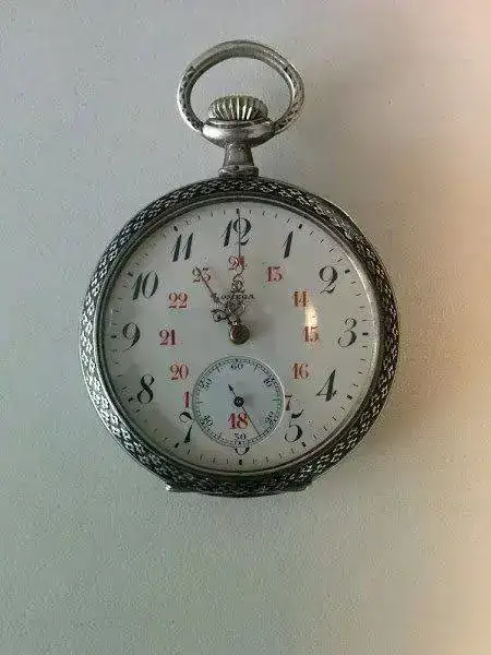

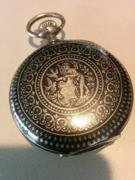

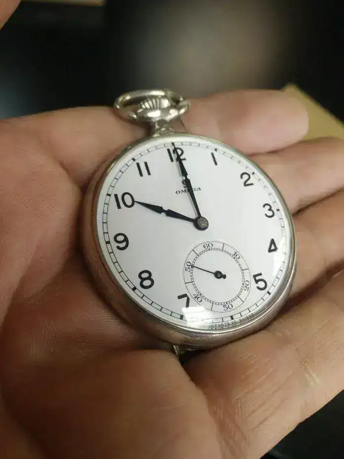

Los 2 bolsillos son Omega, el primero lo compré NOS, no funcionaba porque tenía los aceites secos y me produjo una cierta emoción pensar que era el primero en tocar ese calibre desde que había salido de fabrica ;-), el segundo, nielado regalado a mi niño, compra de mercadillo con mucha suerte :D

Vaya por delante que a mi también me encanta el Omega de Kesar. Nunca vi esas agujas.

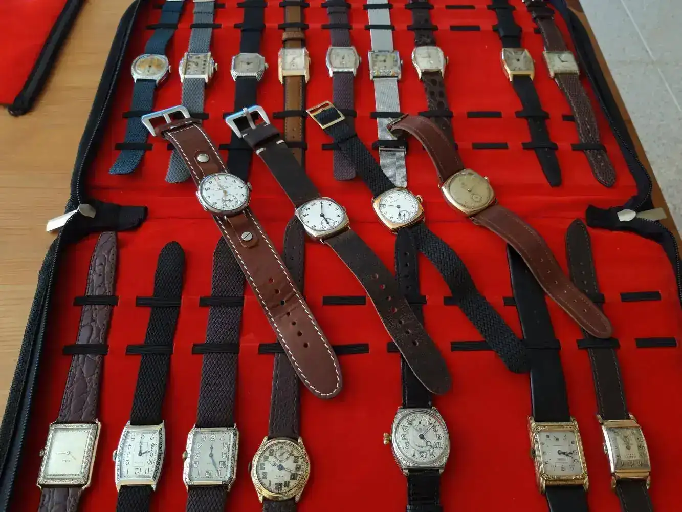

Preciosos. Qué originales son las agujas del Omega, y que esfera tan limpia, una belleza de reloj. Los otros también, el de pulsera parece que aún tiene restos de lumen, radio supongo, leyendo sobre el tema en alguna ocasión he visto que con ese radio deben tener cuidado los relojeros más que nada al abrir el reloj y trabajar en él. Y el que usa tu hijo, una maravilla la decoración de esa caja.
Ver el archivos adjunto 819232
Impresionante compañero. Si todos esos funcionan bien, ya me queda clara la cosa. Está claro que están bien mantenidos, pero también la calidad que tienen. Los art déco, deliciosos.
El comentario de que funcionan bien y los usas "con toda normalidad" me es muy útil, porque te comprendo perfectamente. Así es como uso yo mi Tissot y mi Dogma de los 50 y mis Certina de los 60...y eso es lo que pregunto a los vendedores, que si se pueden usar con confianza, con normalidad. Algunos contestan que tienen muchos años, que no se puede asegurar que vayan a funcionar bien, que pueden fallar cuando menos te lo esperes porque son muy antiguos...Me han dicho esas cosas hablando de relojes con 50 años, pretendiendo que un reloj de los años 50 o 60 no puede tener exactitud, por ejemplo, cuando los míos sí la tienen, y nunca se paran ni tardan nada en empezar a andar...los uso con toda la confianza, aunque con cuidado lógicamente.
