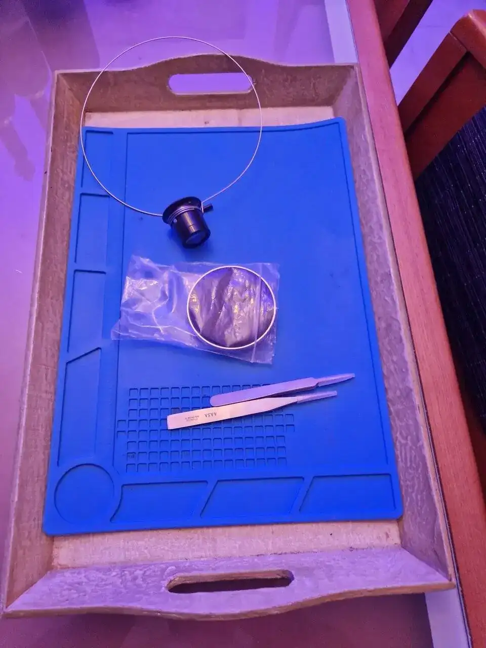

Es así. Hasta que vas cogiendo soltura con la presión que haces con las pinzas. Al principio (que fue ayer) hacía mucha presión por miedo a que se me cayera, gran error, hay que hacer poca, lo justo. También note mucho el cambio de pinzas por unas más "blanditas" para no tener que apretar tanto.
Con unas tablas me hice un "cubículo" con escalón en los bordes para que no se cayeran piezas al suelo, pero vamos, lo del cepillo, imán y andar tirado en el suelo buscando tornillos entre las pelusas creo que nos pasa a todos de vez en cuando.

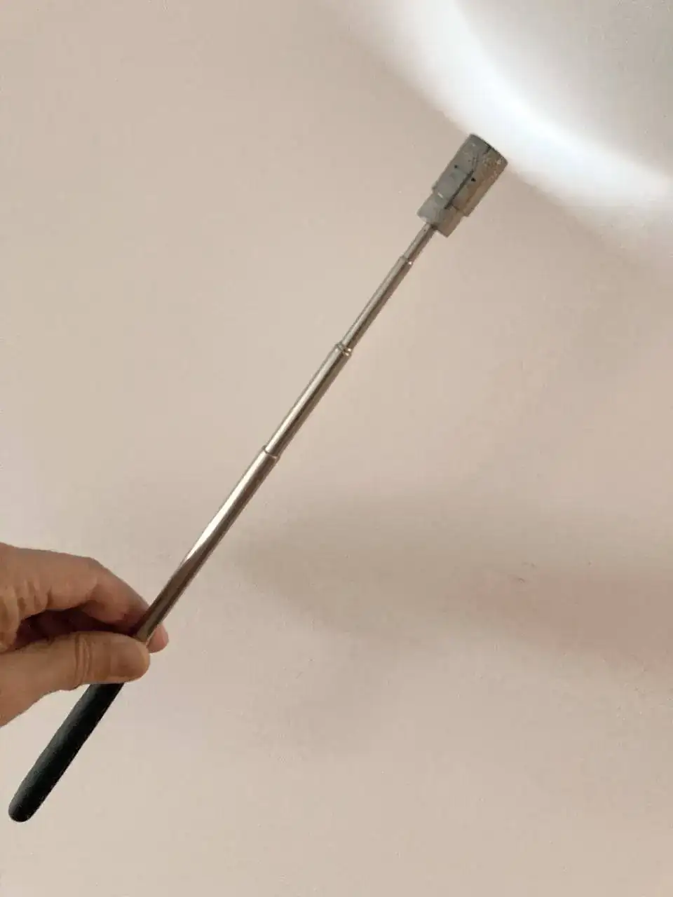

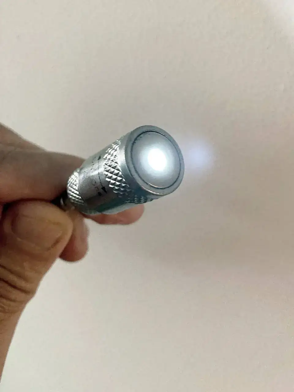

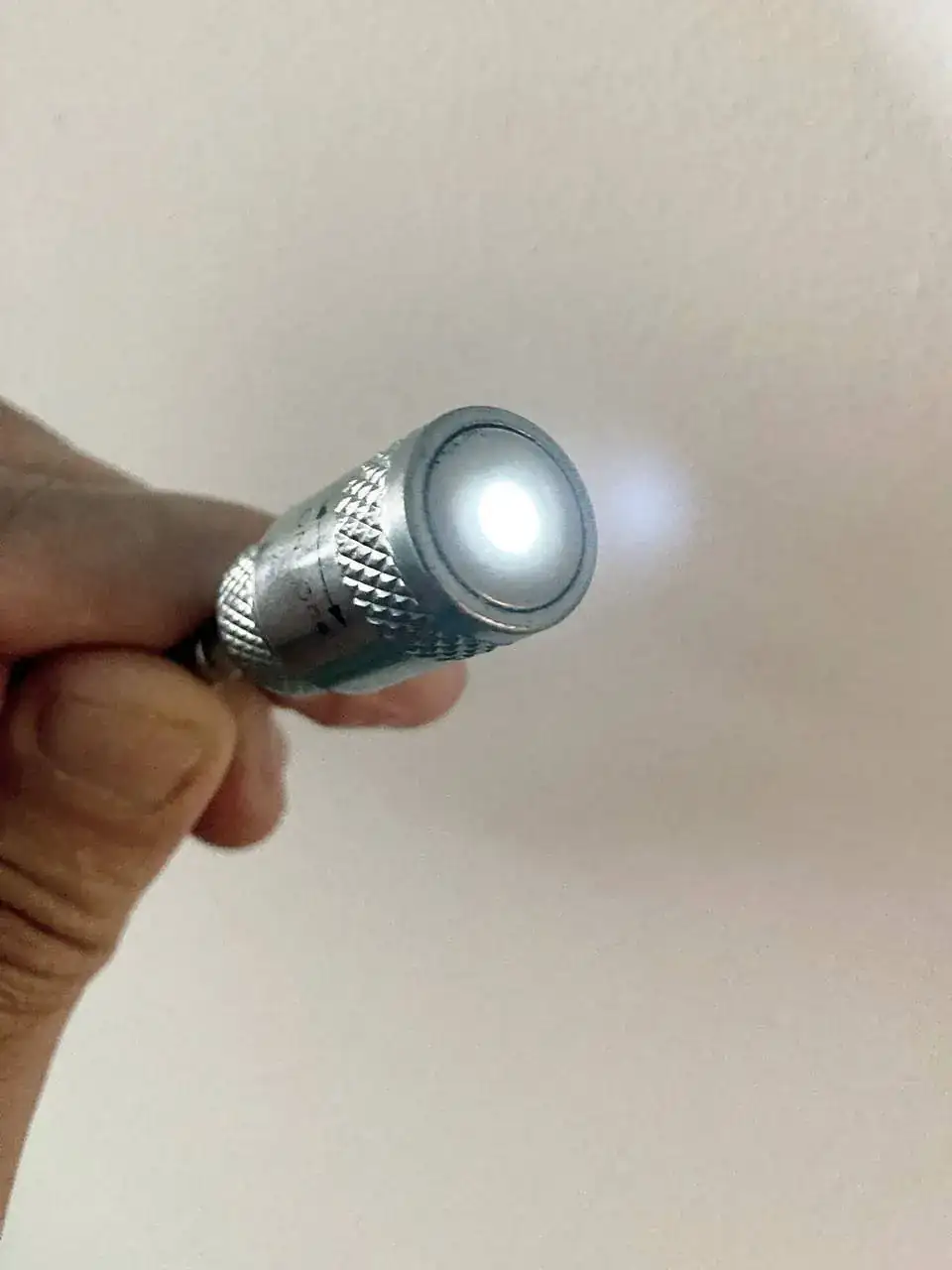

Buenos días. Me solidarizo con el OP, y aunque todavía no me he atrevido a destripar nada sugiero como herramienta imprescindible este imán-linterna telescópico (y cruzar los dedos para que la pieza sea férrica). Parecerás un vendedor de la ONCE, pero suele funcionar.
A la venta en su proveedor chino de confianza
Aprovechando que por un fallo (por ser descuidado) otra pieza ha salido volando, he buscado en Amazon y he encontrado este que tiene buena pinta (Con uno más pequeño por si hay que mirar en zonas de difícil acceso).

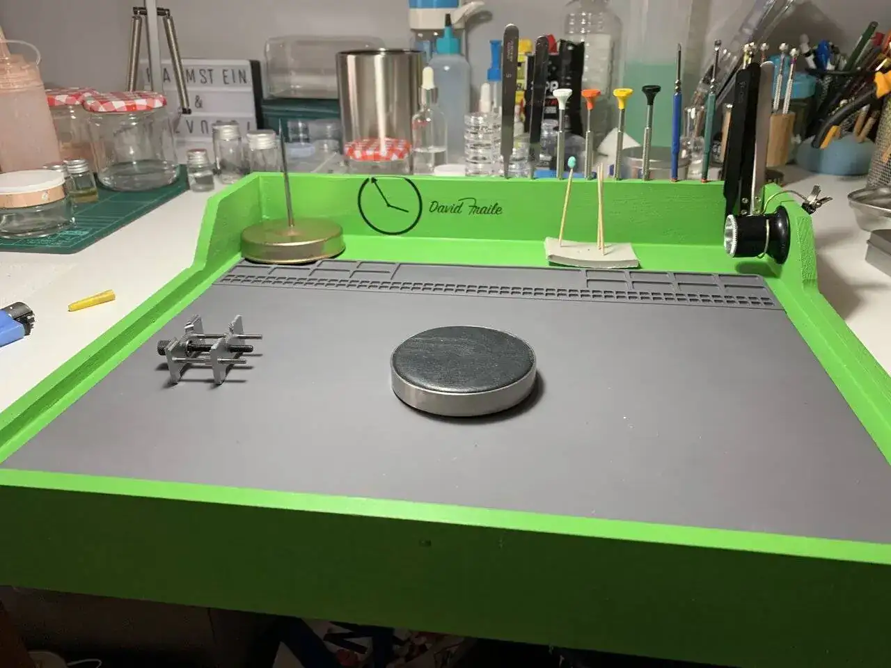

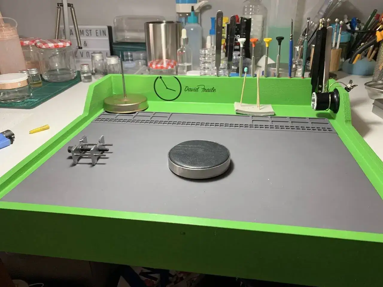

Estoy pensando en hacer algo parecido en el mini mueble donde trabajo, tengo una Impresora 3D así que luego me pondré a diseñarlo.
