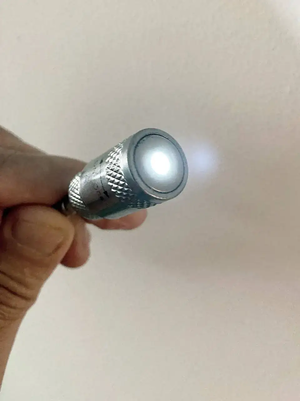

Buenos días. Me solidarizo con el OP, y aunque todavía no me he atrevido a destripar nada sugiero como herramienta imprescindible este imán-linterna telescópico (y cruzar los dedos para que la pieza sea férrica). Parecerás un vendedor de la ONCE, pero suele funcionar.

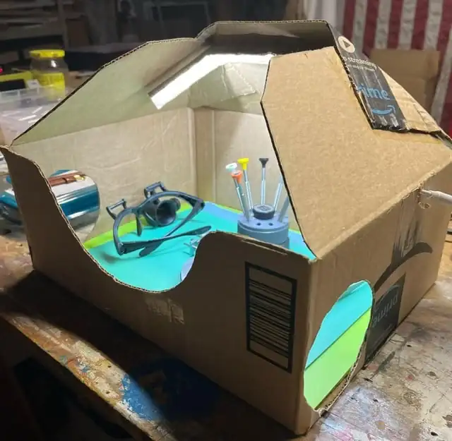

Vi este post en Reddit y me pareció super útil, algo tendré que hacer :laughing1:
Esto sí que es un gran invento. Además, fácil de fabricar, y económico.
Sí señor!
Gracias por compartirlo.

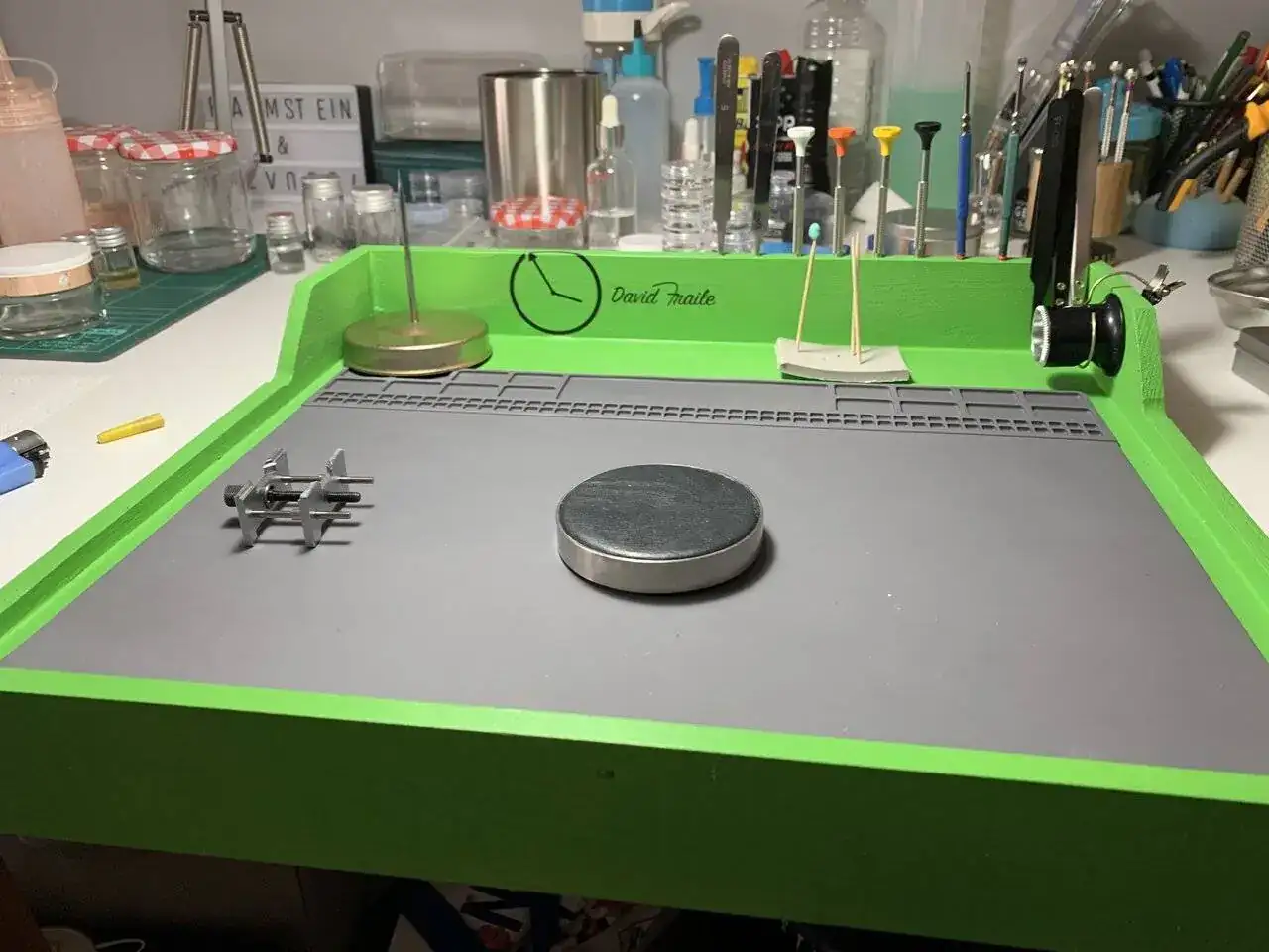

Con unas tablas me hice un "cubículo" con escalón en los bordes para que no se cayeran piezas al suelo, pero vamos, lo del cepillo, imán y andar tirado en el suelo buscando tornillos entre las pelusas creo que nos pasa a todos de vez en cuando.

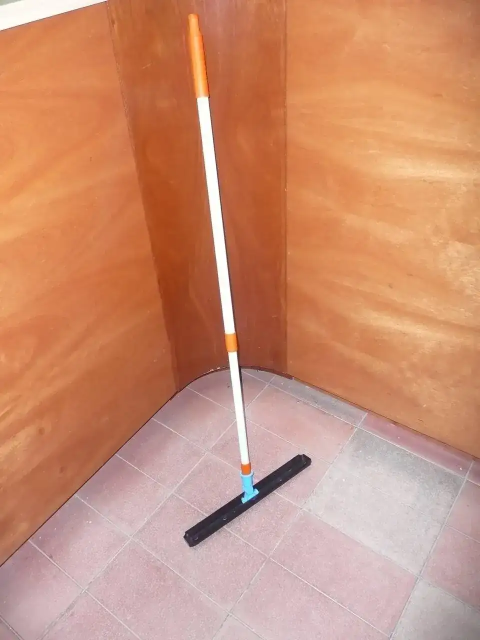

Para eso está la escoba en todos los talleres del mundo
