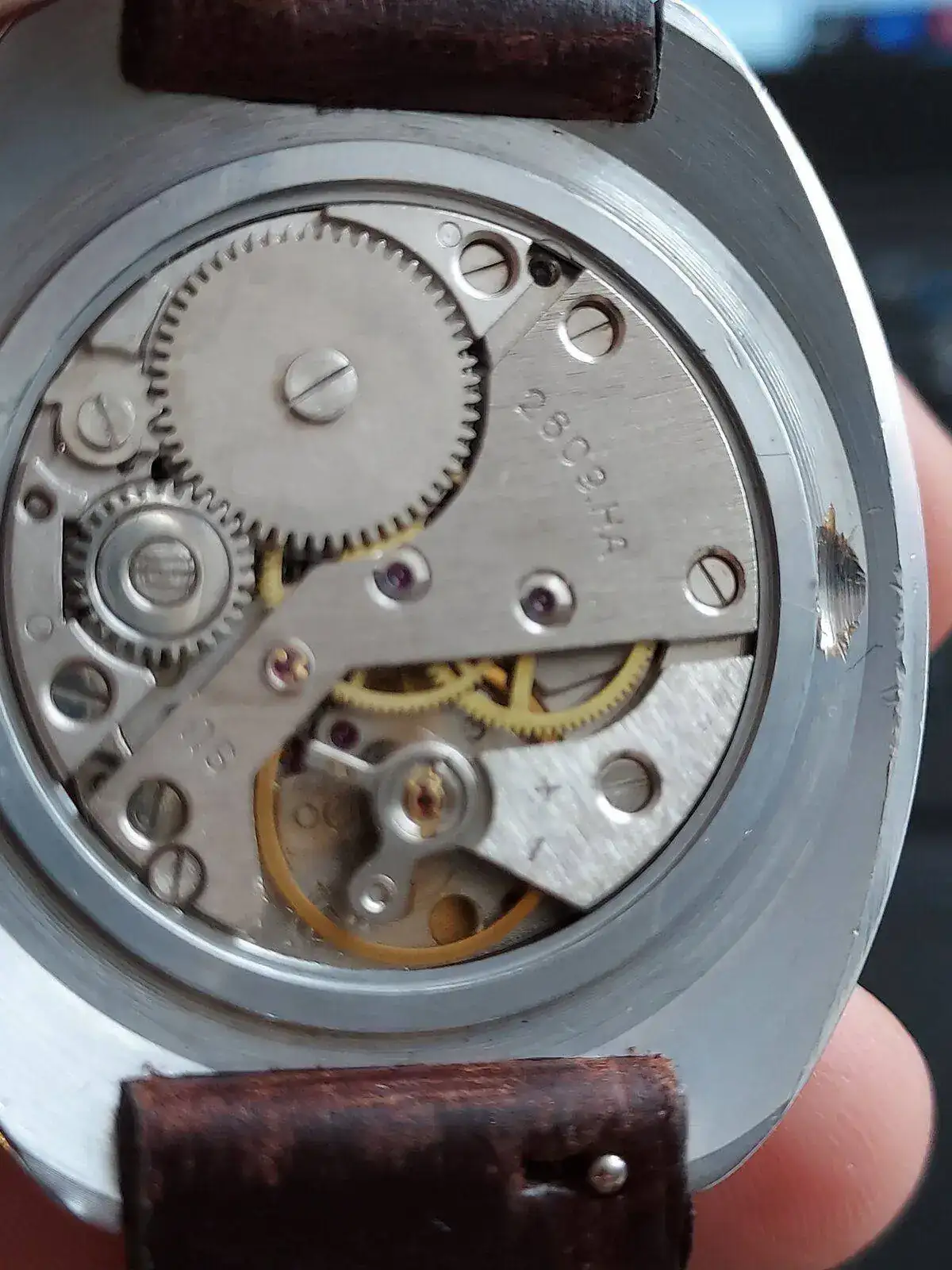

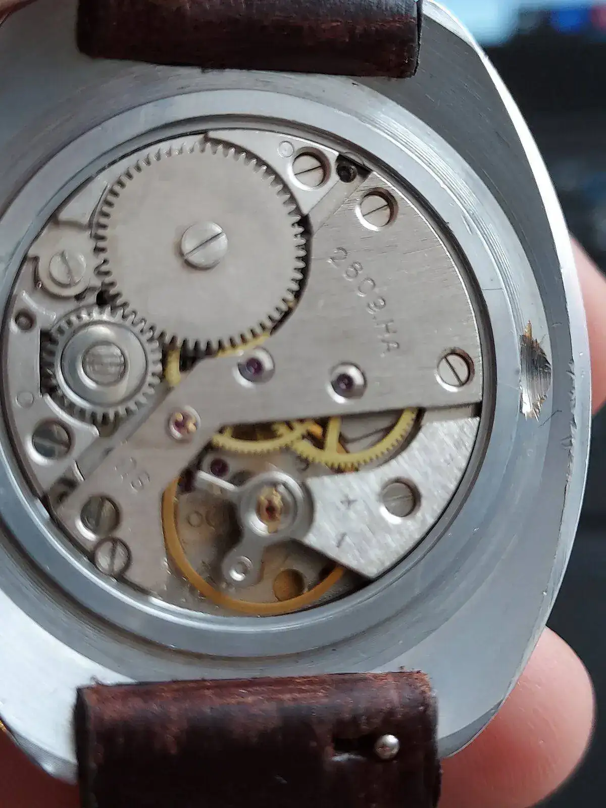

Pues no he sacado casi ninguna, solo un par al movimiento antes de desmontar, y alguna tras terminar el trabajo... no creo que ayuden. DE todos modos, com digo, a simple vista no hay defecto alguno (excepto ese tornillo de sujecion a la caja que falta, y el reloj corre bien cuando corre, se pone en hora perfectamente, etc.
A simple vista yo diría que a falta de una limpieza el problema principal que describes es el ajuste de la espiral.., estoy seguro que el bit error está en órbita

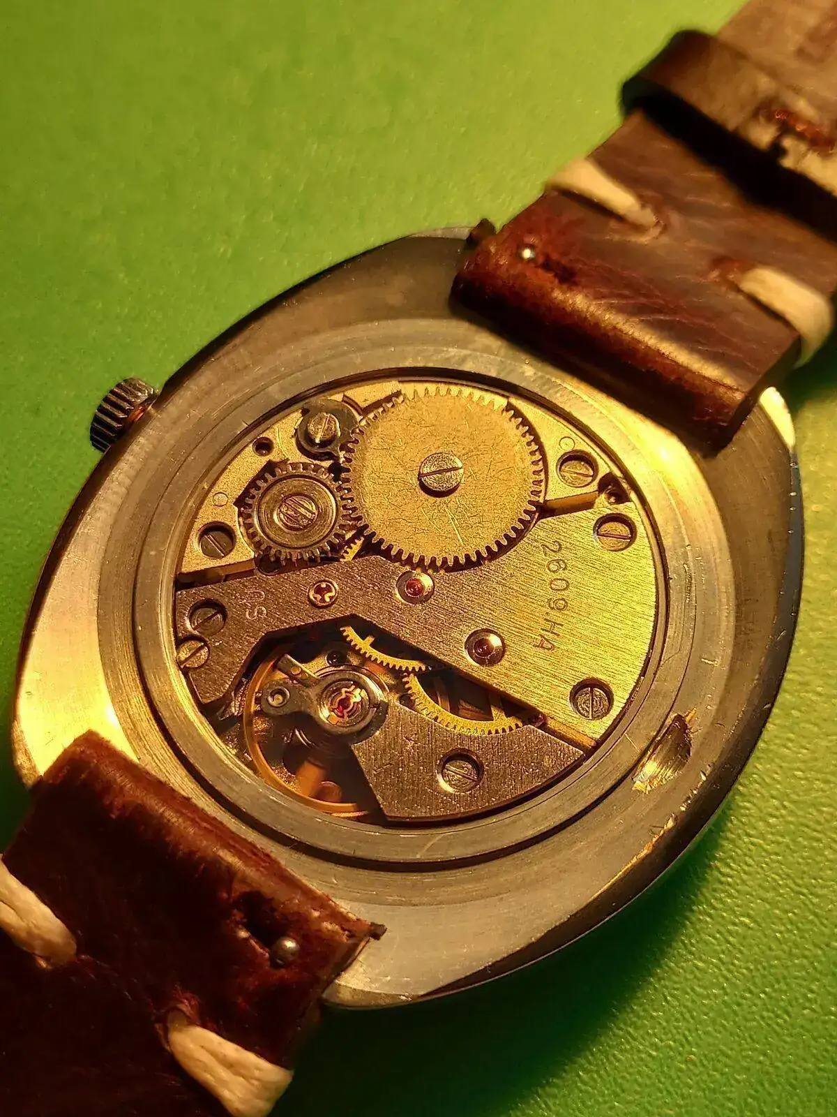

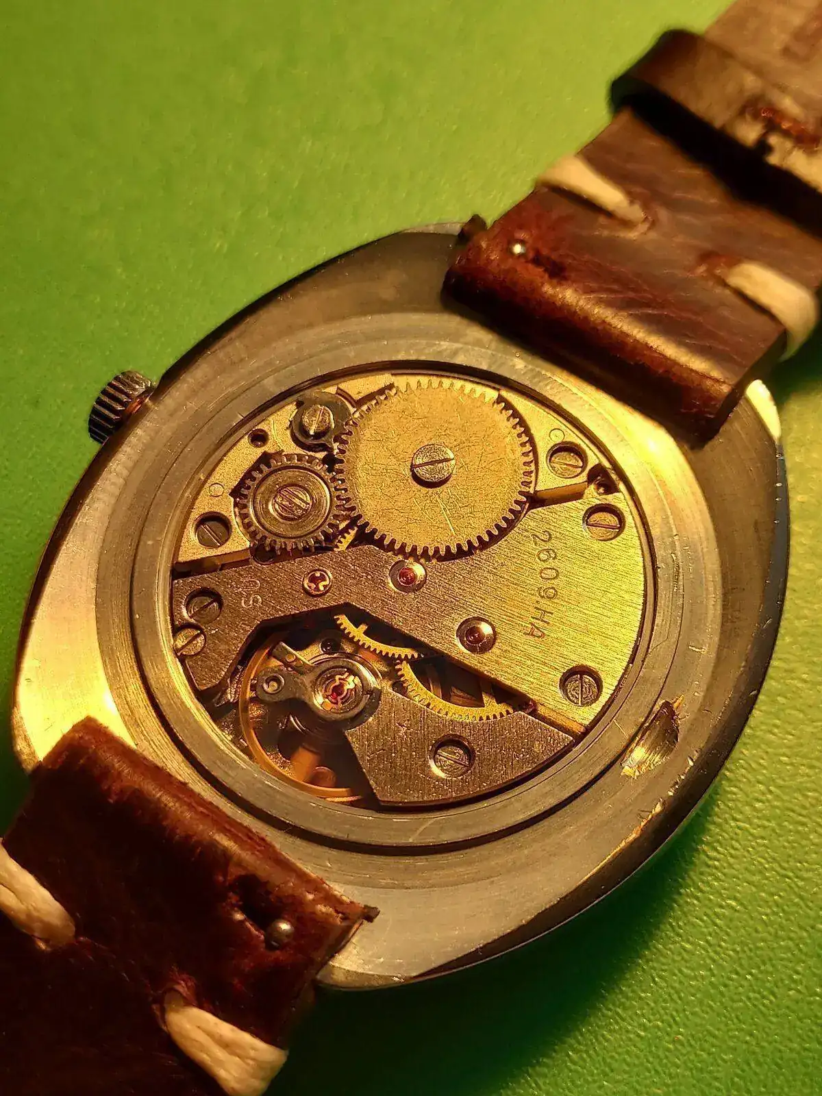

Tras leer tu respuesta me he quedado pensando, y es verdad que en la primera foto ambas raquetas estan demasiado juntas. Así que he vuelto a coger el reloj, y las he separado un poco. Al instante el volante ha echado a andar, a ojo diria que con una amplitud muy buena! 🙂
Pongo una foto de la posicion actual de las raquetas para que se aprecie la diferencia de posición:
Ahora le dare un dia de muñeca para comprobar que no se para y cuánto se desvia, y cuando tenga el Weishi lo ajustaré como es debido. No me imaginaba que la solucion fuese tan sencilla, tenia miedo que fuese un problema de pivotes...

puedes hacer dos cosas, sacar el movimiento de la caja, destensar el muelle real, muy importante, quitar el volante, sacar la áncora con su puente y volver a poner el volante con su puente sin la áncora y miras si esta centrado justo en medio de los dos palitos donde hace tope la cola de la áncora, si no puedes buscar imágenes de tú movimiento y fijarte como tienen las raquetas de ajuste sobre todo de la espiral.
Ver el archivos adjunto 2408170
Ver el archivos adjunto 2408154
