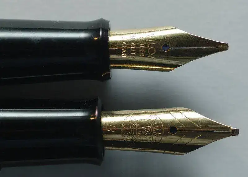

mmm... No estoy del todo de acuerdo con eso. Depende de la forma de plumín; si termina en "línea", o en "bola". Adjunto una foto comparando dos plumines B: Una Pilot 78 G y una Pelikan 400. El trazo de la primera es como tú dices; el de la segunda no.
(Perdón por los gavilanes desalineados. Puedo prometer que escribe sin rascar).
