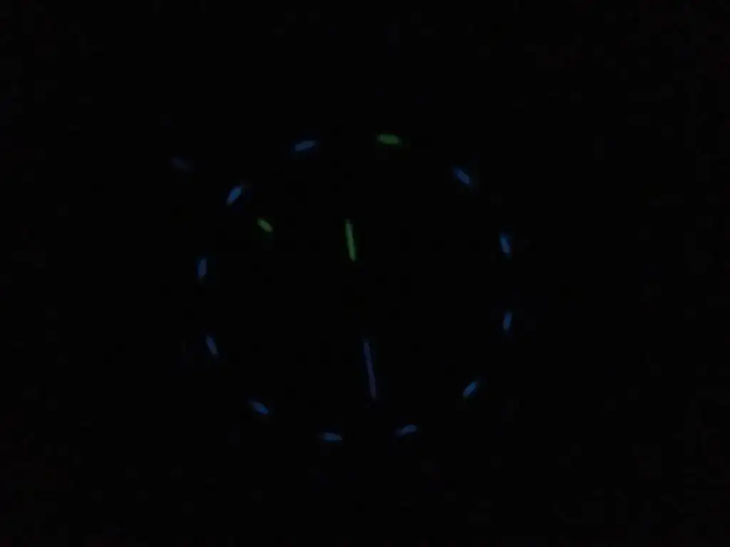

Tengo un Ball Engineer , que lleva el mismo sistema. Y sí que se ve en la oscuridad , pero no creas que se trata de un arbol de navidad , al menos no el mio

Yo tengo un Traser y aunque siempre luce, su intensidad deja bastante que desear, para que se aprecie bien hay que estar completamente a oscuras, por ejemplo, en el cine prefiero un Seiko o un Omega, se ve mejor.
Vaya !! No me atrevía a decirlo tan claramente; desde luego no tiene el lumen del Buzo, ni del Tc2, ni de un buen trabajo de Angelo. La única ventaja que le veo es que no necesita cargarse de luz , siempre brilla

Vuelvo a poner foto
Vuelvo a subir foto.

Gracias a todos compañeros, por vuestras experiencias y alguna fotillo que he visto por ahí, me ha quedado claro, aunque algunas explicaciones químicas me han parecido interesantes, pero ya conocía, más bien la pregunta era que como se ve la luminiscencia de los tubos de gas de tritio, osea mucho o poco, o tenue en fin me han faltado muchas más fotos, y sobrado explicaciones sin ofender, que siempre vienen bien, pero para la próxima una imagen vale más que 1000 palabras, gracias a todos. Un saludo :ok::
