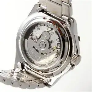

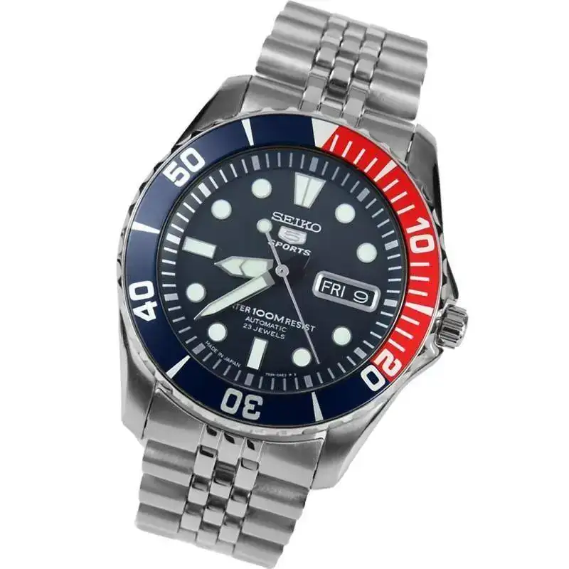

En concreto éste:

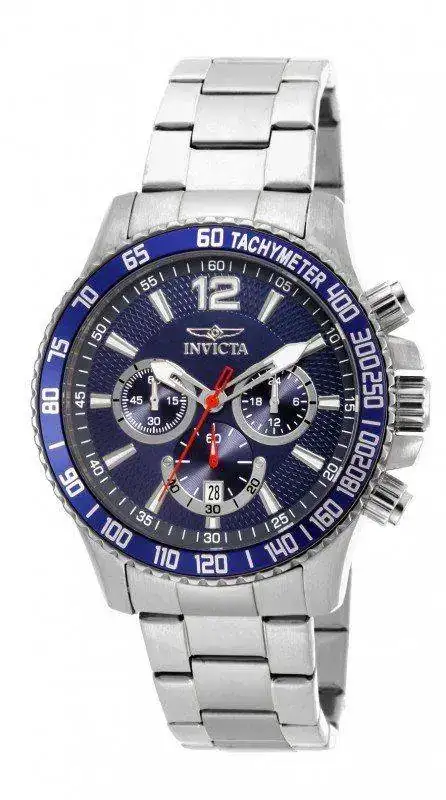

Lo digo porque no tiene la corona atornillada y es el primero que compro sin esta característica. No me fio mucho ya que el mes pasado me compre un invicta crono y era tambien 100m sin corona atornillada
me duché con él 5 sg hasta que me acordé que lo llevaba quitándomelo (siempre he tenido diver y no me lo quitaba nunca asi que no me acordé) y el caso es que le entró agua, al dia siguiente habia vaho dentro asi que tuve que enviarlo al relojero. Desde este incidente ya no me fio, no me parece fiable el que no tenga corona atornillada, ¿se podrá bañar uno con él en la piscina? ::Dbt::
PD. no vuelvo a comprar un invicta en la vida ::bash::

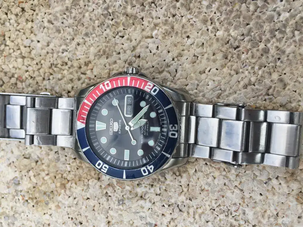

Tengo un Seiko 5 sports:dribble: y le he dado trote naútico, en el mar, en la piscina, buceando con "snorkel"8o y no he tenido ningún problema:ok::, eso sí, después:light:, limpieza con agua del grifo, para eliminar la sal y el cloro, alargando la vida de las juntas además de evitar que aparezca corrosión. Pero si te da aprensión por esa mala experiencia pues no lo mojes y ya está.:nea:Pero vamos no deberías preocuparte tanto.:innocent:
