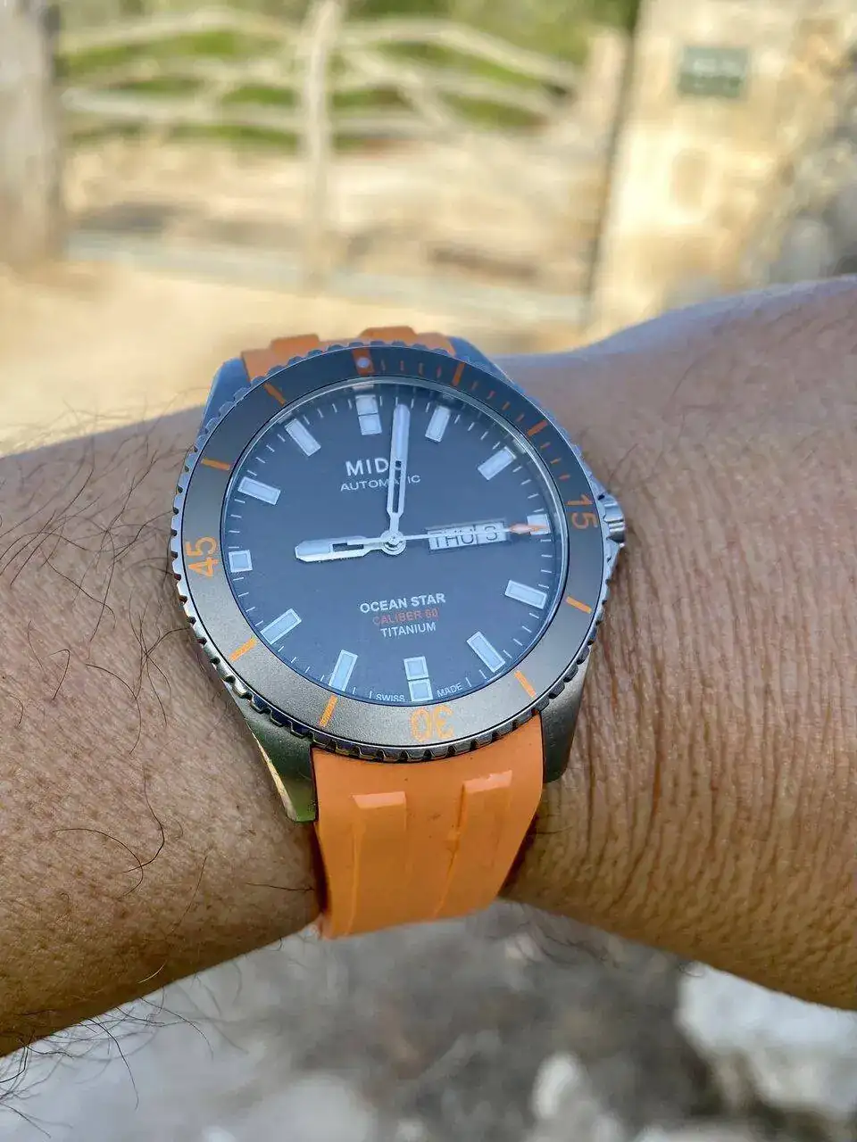

Yo tengo un Mido Oceanstar titanio desde hace 3 años y está exactamente igual.
Reacciones: Alfredo BRB, mgp76, Ventura y 6 más

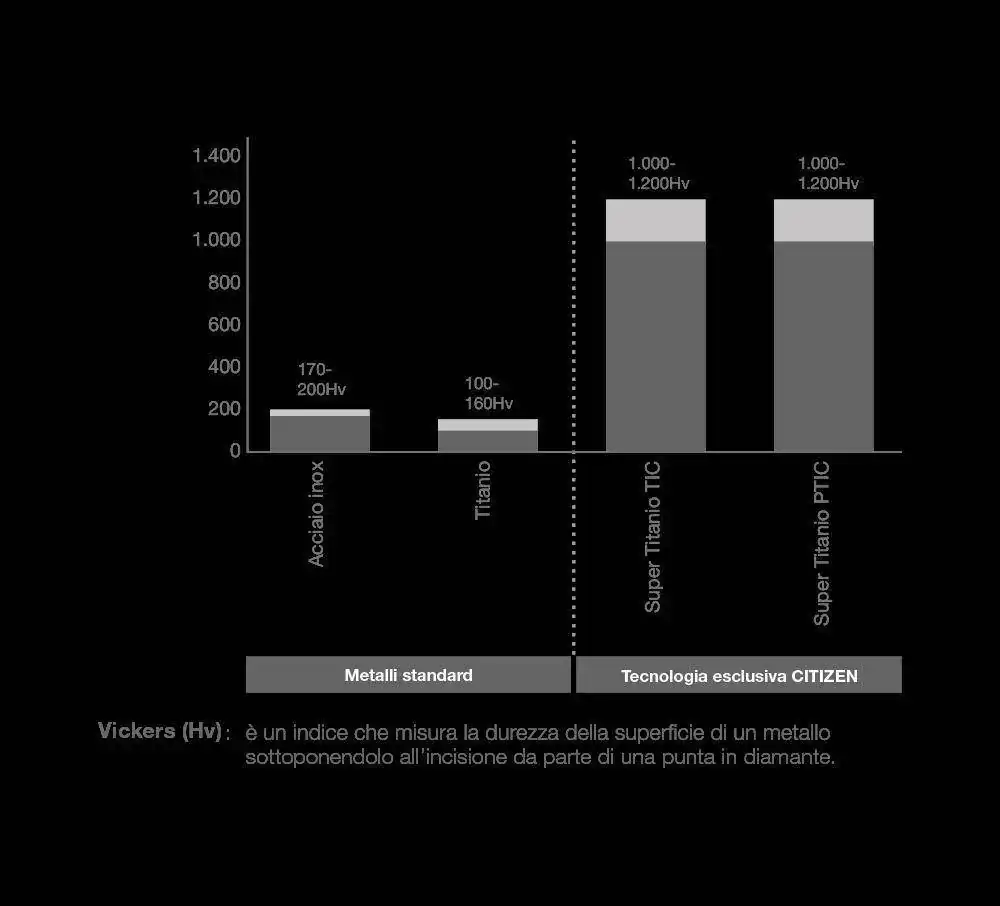

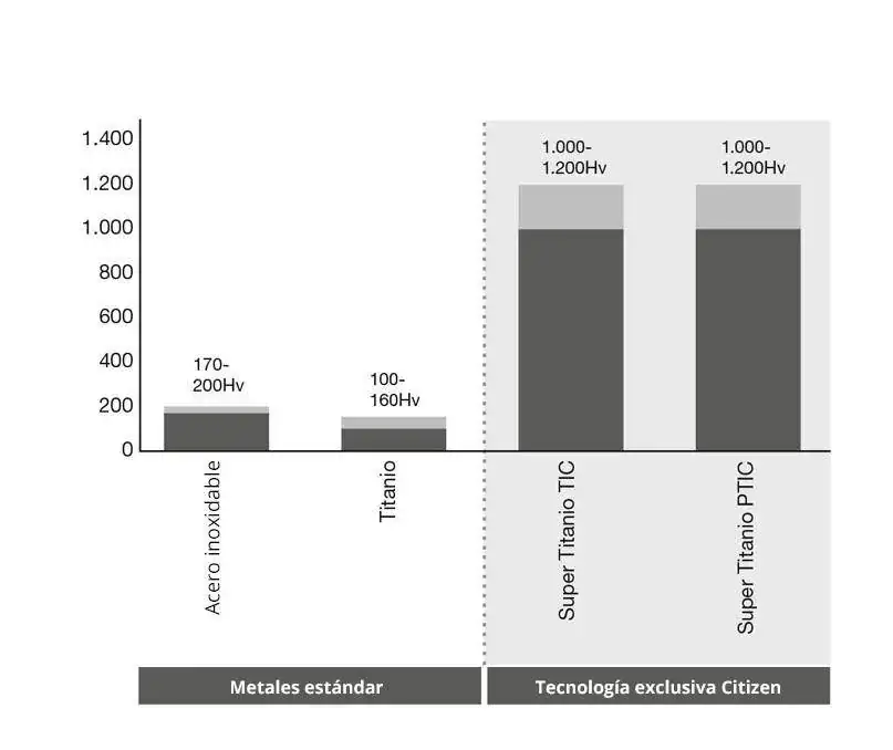

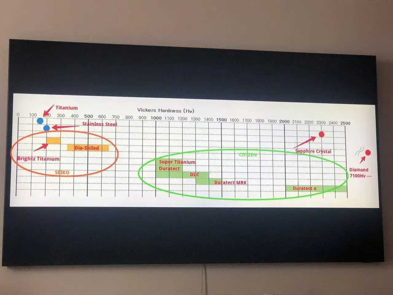

El titanio se raya con más facilidad que el acero inoxidable pero depende mucho de que tratamiento tenga ese titanio. Ya que comentas lo de Citizen, tiene una tecnología que llaman súper titanio que tiene según ellos esta dureza
Documento oficial citizen así que cogerlo con pinzas.
Por lo q investigue hay muchos tipos de súper titanio y no todos los citizen llevan el mismo tratamiento ni todos los tratamientos tienen la misma dureza

El titanio desde un punto meramente objetivo sería el mejor metal posible para la relojería, la mayoría de marcas usan titanio grado 2 que es más fácil de trabajar y más barato, no es que el material en si sea mucho más blando que el acero y por eso se raya ya que los 2 materiales están más o menos por el estilo y los 2 se te van a rayar fácilmente, el problema con el titanio desde un aspecto visual es que se hace una capa de óxido de titanio que es una maravilla para protegerlo de la corrosión y prácticamente lo hace inmortal con propiedades regenerativas, pero esta misma capa es como es dura como la mantequilla 🧈 por lo cual de cualquier minima rozadura se arañara mostrado el verdadero titanio que tiene debajo y dará la sensación de metal arañado… después esta la aleación de titanio grado 5 que es mucho más dura y difícil de trabajar … sobre 400 vickers 2 veces la dureza o casi del acero 316L este titanio es más cariño y es mucho mejor… es muy superior al mejor de los aceros en cualquier aspecto mecánico y además se puede pulir teniendo prácticamente el mismo color que el acero 316L más común usado en la relojería… después estaba muchas marcas que en su titanio grado 2 usan endurecimiento o revestimientos para hacer más resistente su capa superficial como por ejemplo es Citizen o seiko

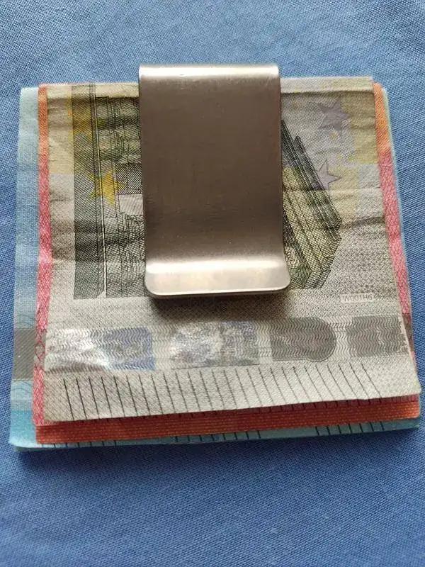

El Titanio de buena calidad no cambia de color, precisamente se usa por su bajo peso y su resistencia a la corrosión en aeronáutica.
Aquí pongo foto de una pinza para billetes que me fabricó un hombre en USA. Esta hecho con el Titanio más caro, procede de la turbina del compresor del motor de un cazabombardero.
Estos aviones cuando llegan al final de su vida útil se desguazan y tienen aleaciones carísimas.
Lleva 9 años en mi bolsillo y no solo no ha cambiado de color sino que se raya mucho menos que el acero de mis Rolex.
Reacciones: Serge, GrandChelem, SalvaJ€ y 4 más

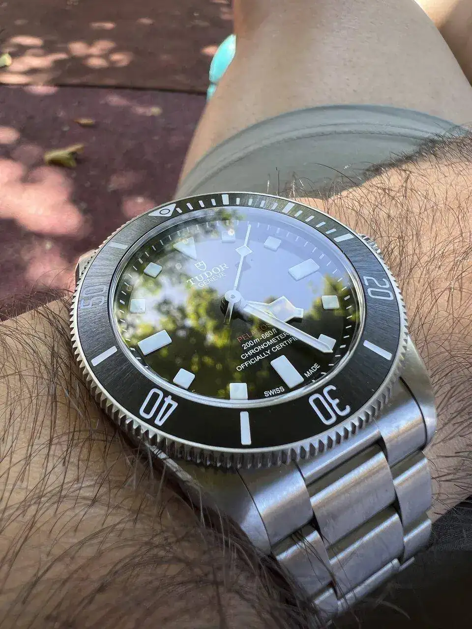

Entonces ¿podríamos decir que el titanio grado 2, el usa Tudor, es el más básico y el que más se raya, y el grado 5, el que usa Citizen, es mejor y encima llevando tratamiento duratec?
¿O no solo influye el grado?
Dudo mucho que Tudor use un Titanio de baja calidad. Imagino que con el Titanio pasará lo mismo que con el acero y habrá un libro con todas las aleaciones, durezas y prestaciones.
Reacciones: mikelin y Martini
Tudor usa un grado 2 para dejar que su hermano con la corona empiece a gobernar con el grado 5, además Citizen no usa grado 5… es grado 2 pero aplica su proceso de endurecimiento y además en su proceso está el tic y el Ptic que lo hace más blanco y parecido al acero 316L

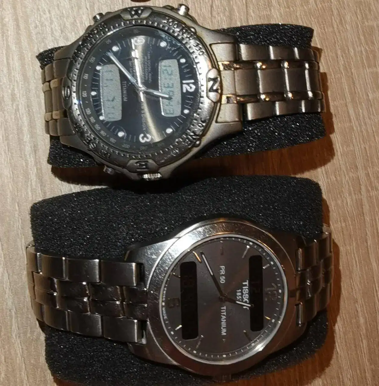

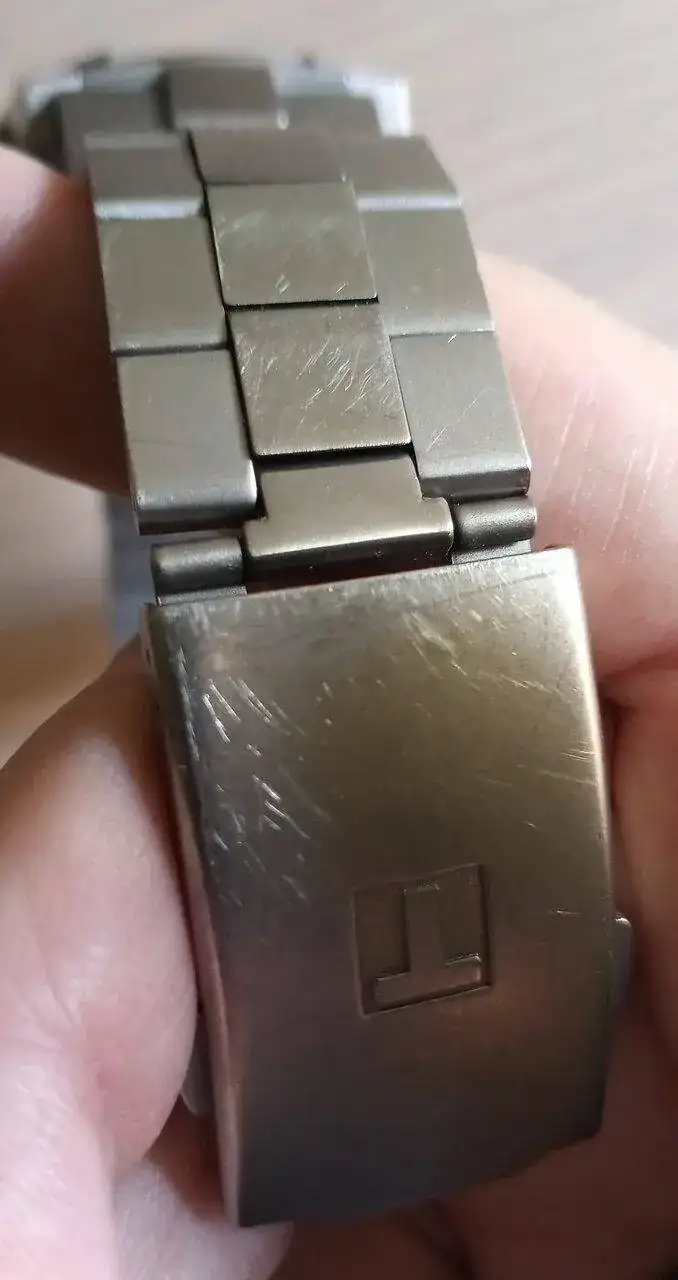

Buenas tardes,
Tengo un Tissot T Trekking del 2009 y es comodísimo, apenas pesa y no se pone feo, pero efectivamente se ralla con facilidad:
