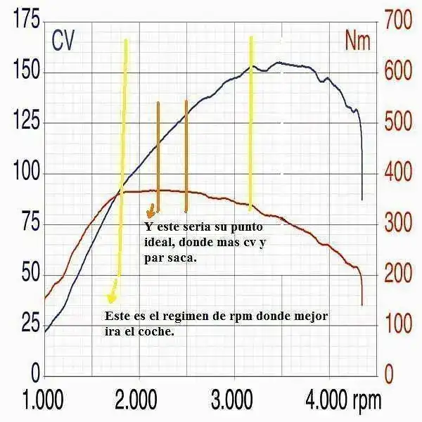

No le hagas ni p... caso a la luz esa. Mira me gustan los coches, y son parte de mi formación (I. Industrial con la esp. de mecánica). Todos esos sistemas se desarrollan para la conducción ideal en un circuito perfecto con un piloto profesional que lo único que busca es reducir el consumo y las contaminaciones para su homologacion. Vamos lo real del uso diario. Y en respuesta a tu pregunta un coche de gasolina no se estropea por ir a bajas revoluciones. Otra cosa son los diésel con sus sistemas nuevos.
Lo mismo pasa con lo de que se amaricona, los coches son maquinas se diseñan para funcionar a unos rangos y eso no se ve afectado por la persona que lo lleve. Otra cosa es que si un coche lo lleva una persona que va muy baja de vueltas y solo hace ciudad, cuando lo coja otra persona parece que va peor, pero simplemente es que el coche no ha funcionado de la manera correcta y acumulado carbonilla e impurezas por eso en el momento que le das cuatro acelerones y le haces trabajar vuelve a funcionar mejor.
Pero vamos todo esto se soluciona de una forma simple, úsalo con conocimiento, déjalo que se caliente antes de darle y lo mismo cuando lo paras. Algo muy importante y que la gente olvida después de un viaje largo no hay nada mas malo que llegar y parar el coche sobre todo en los diésel aunque ya también en los gasolina, no te cuesta nada mientras sacas cualquier cosa del maletero o lo que sea esperar unos minutos para que el turbo se enfrié, durara bastante mas. No le pases de vueltas ni lo lleves mas bajo de lo normal. No hace falta dar rangos porque es complicado, no es lo mismo un motor 3 cilindros pequeño, que un v6 o un 6L, atmosférico o turbo, cada uno se comporta de una manera diferente. Eso con el paso de unos pocos km veras que coche tienes y en que rango funciona bien, y a nada que prestes algo de atención no necesitaras ni mirar la revoluciones con el oído y las sensaciones te bastaran.
Como ejemplo yo tengo dos coches diésel, de marcas diferentes, los dos con un 2.2 de 4 cilindros y turbo. Pues uno va mejor entre 1800 y 2800. Y el otro sin embargo va mejor entre 2400 y 3400.
Como norma si queréis saber el rango donde mejor funciona un coche. Si miráis su curva de par entre los dos picos el pico de par y el pico de caballos es su rango de uso.
Ver el archivos adjunto 198483
Comparto lo dicho. El par es el momento en el que el coche funciona mejor y su consumo es el óptimo, lo que pasa es que en circulación de ciudad no es posible la mitad de las veces y en circulación por carretera es donde se asemeja la circulación de la vía con los valores para los que ha sido preparado el auto.
