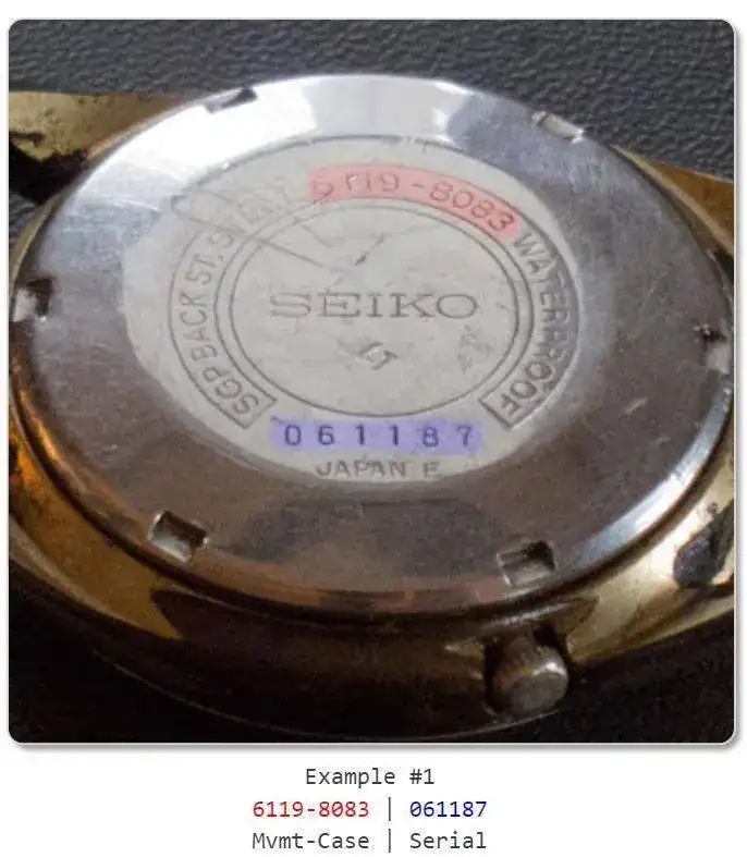

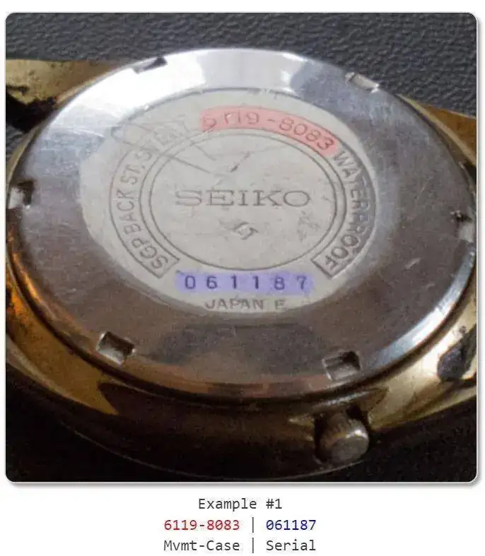

Normalmente en la parte posterior indica el movimiento, tipo de caja y número de serie. A mí, hasta ahora me ha funcionado, pero no sé las posibles excepciones a esta regla.
La web que utilizo es ésta. Si da dos fechas me guío por el aspecto del reloj.
http://www.watchsleuth.com/seikodatefinder/?mvmt=7T32&case=7A20&serial=858850
