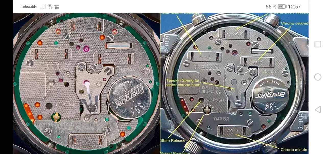

Seiko inventó el cuarzo y el primer crono de cuarzo. Estaban tan orgullosos de éste último que lo hicieron con lo mejor. Totalmente desmontable, sin plástico alguno y con 15 rubís.
Hoy en día los movimientos crono Seiko no llevan porque no consideran que sea necesario pues no giran a muchas vueltas.
Los primeros, bien mantenidos y siempre que no entre agua pueden durar varias vidas. Los segundos es posible, que varias décadas.
Por otra parte, un movimiento GS de cuarzo creo que lleva todos los ejes con joyas también. Movimiento que va sellado para que no se contaminen los aceites y que no requiere servicio en 50 años.

Impresionante foto...

Personalmente me quedo con el ETA 251.262 sin duda
Este calibre es el que hay que poner la fecha a base de mover aguja horaria creo?
Estará estudiado, pero personalmente no me gusta ese sistema, da impresión de que se fuerza, vpero será eso, solo impresión
