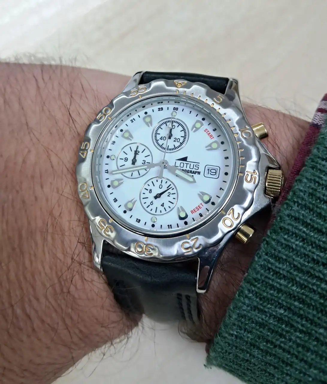

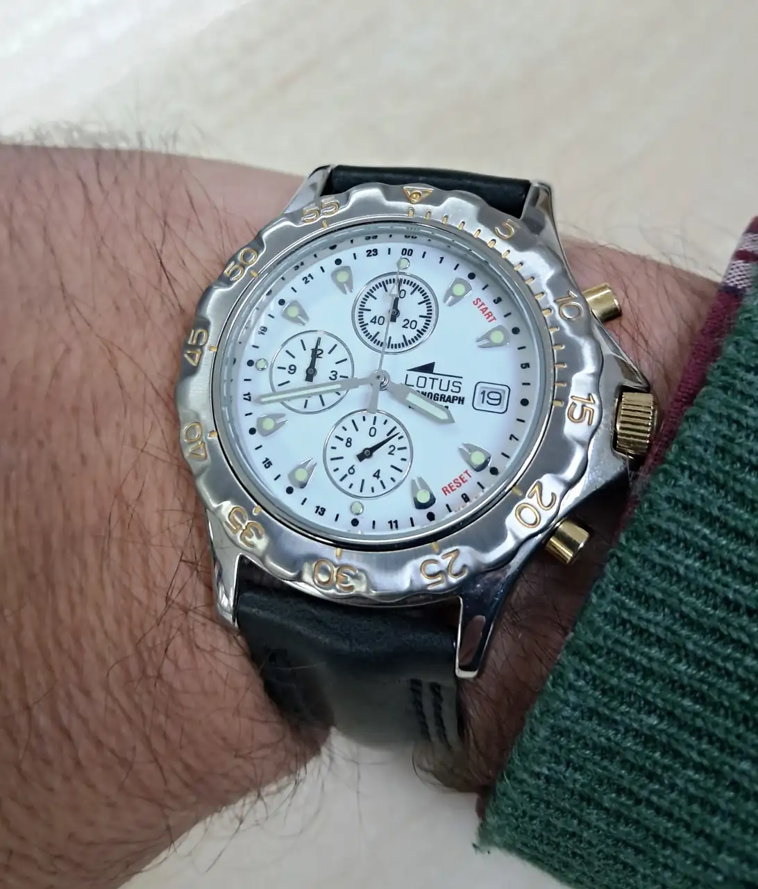

Recién llegado. Sacado de un stock antiguo de relojería.
Ver el archivos adjunto 2966674

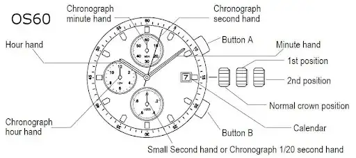

Por cierto, una pregunta de funcionamiento
Se supone que el mini segundero de abajo es el que está funcionando normalmente y el segundero central está fijo a las 12, vale...
Pero, para hacer funcionar el cronógrafo, le doy al botón b para que se ponga a cero el mini segundero y luego aprieto el botón a para que empiece a cronometrar y al mismo botón para pararlo y vuelvo a apretar el botón b para resetearlo. Hasta ahí todo correcto. Pero, después de resetear, el mini segundero no se mueve, que entiendo que tendría que seguir moviéndose con la hora normal. No se mueve hasta que vuelvo a apretar el botón b, pero empieza de cero con lo que la hora estará desajustada.
No sé si me explico...
Edito para poner el modelo. Es el 10008
Gracias.

Entiendo que la subesfera a las doce es el segundero real, ese debería estar en marcha siempre, no?. La aguja grande central es la del cronómetro, solo se pone en marcha cuando le das al start y para al darle stop, eso marca el tiempo transcurrido en minutos que creo es la subesfera de las seis. Es así?. Miraré alguno de los míos si cuando le doy al cronómetro para el segundero pero no me parece que sea así. De todas formas el experto en estos cronos es el compañero Charlino. Aparecerá por aquí para quitarnos esa duda.

El segundero real está en la subesfera a las seis.
Cuando pongo en marcha el cronógrafo, se pone a girar muy deprisa.
El problema es que cuando paro y reseteo el cronógrafo, ése segundero se queda a cero y para que vuelva a andar, tengo que darle al botón B.

Lo has reseteado? Sacando la corona y poniendo todas las agujas a las doce pulsando los botones. Si te digo la verdad no suelo usar los cronos como tal. El compi mencionado es el que nos puede solucionar la duda. Tiene una colección magnífica.

Sí lo he reseteado. Me han enviado los de Lotus el manual y monta un Miyota OS60.
Tengo otros 2 Lotus y el funcionamiento del cronógrafo es distinto a éste.

Hola Carreto, no había visto estos mensajes hasta hoy mismo, no sé si habrás solucionado ya tus dudas, espero que sí.
No he tenido nunca un Miyota OS60, que efectivamente es el movimiento que lleva tu reloj, pero sí un OS80, que es igual pero añadiendo una alarma. El funcionamiento del cronógrafo debe ser por lo tanto igual, tienen el mismo crono con el contador de 12 horas a las 9, de minutos a las doce y de 1/20 seg. a las seis.
Funciona como dices, lo has explicado bien. Pero lo normal es que a la segunda pulsación del pulsador de abajo, que lo que hace es de conmutador entre el modo crono y el modo hora, la agujita de las seis, al volver a su función de segundero del reloj, se coloque en el segundo por donde tiene que ir, y no empiece siempre desde cero. Quizá tiene ahí un pequeño fallo de funcionamiento.
Son movimientos con muchos años y a veces tienen algún problemilla. Mi Lotus 15180 con el OS80 hace unos meses ha dejado de tener operativa la primera posición de la tija. De hecho, casi no se distingue esa posición al sacar la corona. Ni puedo cambiar la fecha ni puedo programar una alarma, no las mueve. Este mío es un caso de desgaste de alguna pieza. En este caso habría que desmontar agujas y esfera y acceder a los mecanismos que interactúan con la tija para ver qué pieza me falla. Pero lo último ha sido que, tras cambiarle la pila, ha dejado de funcionar la aguja de las seis, con lo que me he quedado sin segundero del reloj y sin indicador de 1/20 seg. Tras varios reseteos y cambios de pila, no he conseguido que mejore. Es un movimiento bastante probado y utilizado en muchas marcas, pero no tan sólido ni de tanta calidad como el 3S10 por ejemplo. Es un movimiento más simplificado, con más partes de plástico en sus mecanismos y sin rubís ni otras sofisticaciones de relojes más avanzados y de gama más alta. Si en el propio Miyota 3S10 se pueden tener problemas por sus muchos años y normalmente la falta de mantenimiento, en los OS60 y OS80 igual, o más aún.
El reloj está en modo hora, con la trotadora del cronógrafo quieta a las 12 y la aguja de las 6 girando normal, indicando los segundos del reloj. Quieres poner el cronógrafo, y entonces para pasar a modo crono, pulsas el botón de abajo, con lo cual la agujita deja de girar indicando los segundos del reloj, y se pone a cero. Yo nunca me he saltado este paso, aunque no recuerdo ahora si pulsando directamente el botón de arriba, el crono arranca y empieza a contar directamente. Podrías repasar este paso. En tu explicación dices que haces esto correctamente, primero pulsas el botón de abajo para pasar a modo crono, y luego ya le das al de arriba para empezar la cuenta.
Una vez en modo crono, pulsas el botón de arriba y arranca el crono; lo ves porque empieza a girar rápido la agujita de las 6 y a avanzar segundo a segundo la trotadora (aguja más larga) del crono. La agujita de las 6 se para pronto, después de 30 segundos creo recordar, y queda en el 0, aunque la electrónica del reloj sigue contando las décimas mientras el crono avanza, girando la trotadora. Para parar el crono, pulsas el botón de arriba, y entonces se para la trotadora en el segundo de crono en que estás, y la agujita pequeña de las 6 te indica las décimas del crono. Para volver a cero o resetear, pulsas el botón de abajo y las agujas vuelven a 0. La pequeña de las 6 se queda parada en el cero igual que la trotadora y los contadores de minutos y horas. Entonces, para volver al modo de reloj o de hora, pulsas el botón de abajo otra vez. Y ahí la agujita vuelve a ser segundero del reloj, pero debería ser indicando el segundo por donde va realmente, y no volviendo a cero.
La secuencia creo que es esa, que creo que es la misma que tú explicaste, si no se me ha pasado nada. Si no, quizá tenga algún problema en ese último paso.

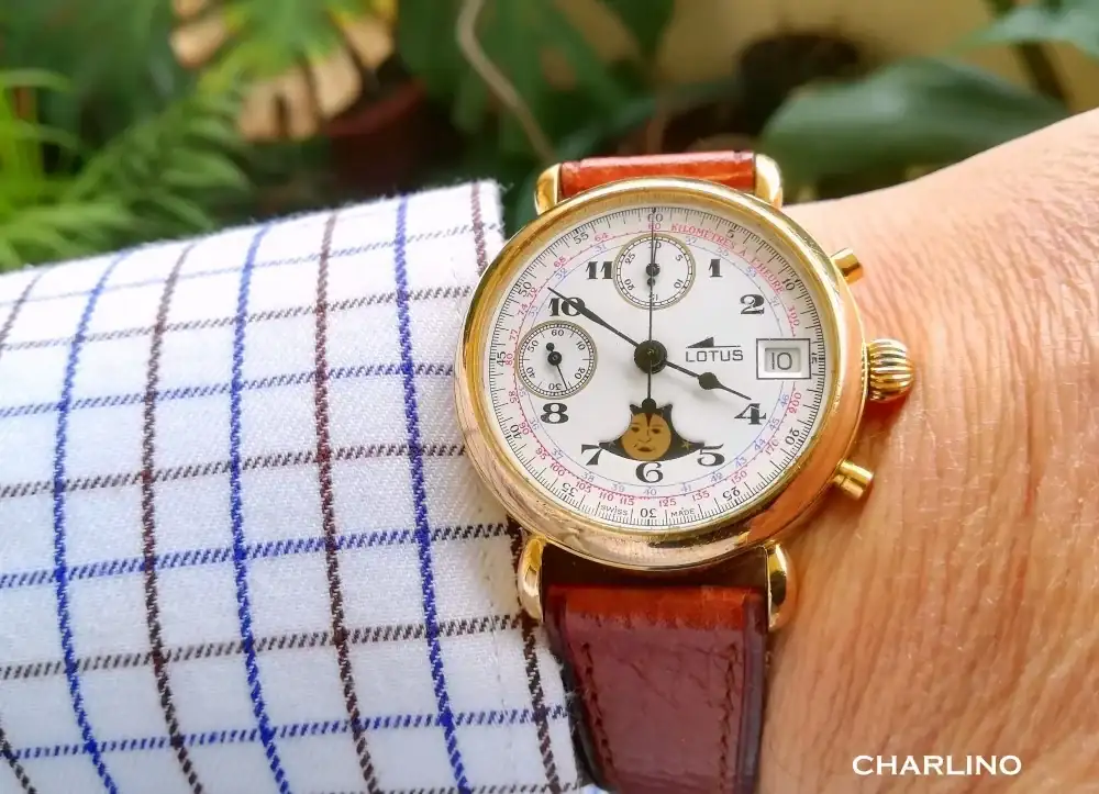

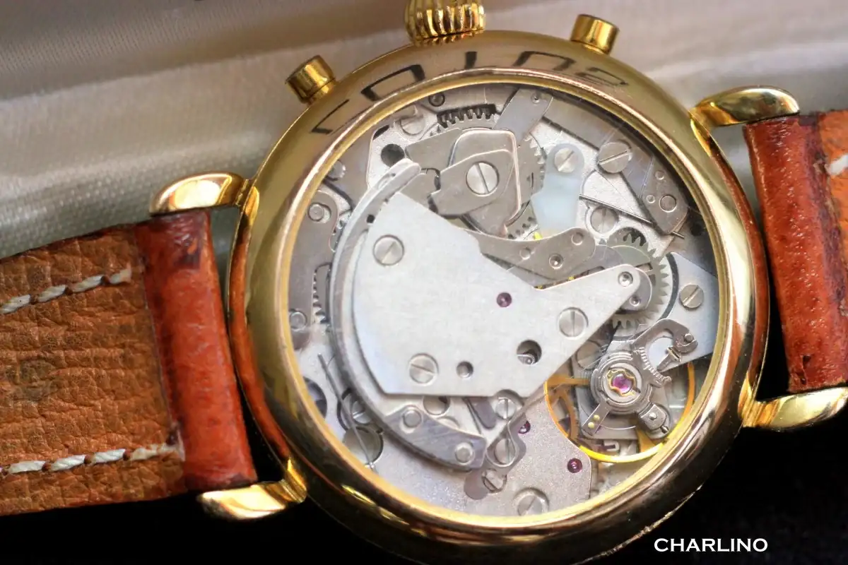

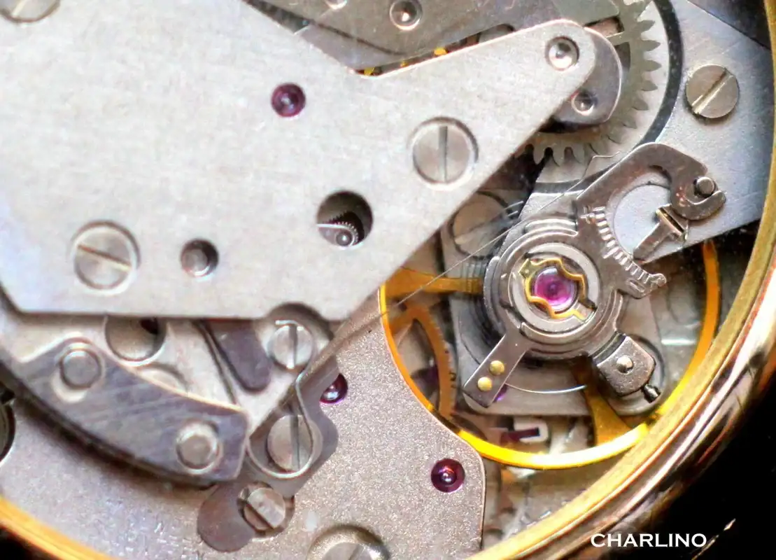

Hoy me he puesto mi Lotus cronógrafo Fases de la Luna de 1985. 40 tacos cumple ya este modelo este año. No es un reloj de cuarzo, es un Valjoux 7768 de cuerda manual, pero también es un Lotus y no hay sitio mejor que este para ponerlo, con sus hermanos.

Te lo conocía, pocos se ven. Eso sí que es una maravilla!!

Muchas gracias compañero. Pues va finísimo, muy preciso. Cuando lo compré adelantaba unos 40 segundos al día, pero lo ajusté y desde entonces va muy preciso, además el año entero, variando muy poco entre el verano y el invierno, cuando los relojes mecánicos suelen acusar los cambios tan grandes de temperatura. Este fin de semana me ha dado por comprobarlo y ha adelantado solo 2 segundos al día. No está mal para un ya vintage con 40 años. Qué buenos son los Valjoux-eta de la familia del 7750.

Lo primero, muchas gracias por las explicaciones.
Efectivamente, sí hace lo que expliqué, y es que cuando pasa del crono a la hora normal, el segundero de las seis siempre empieza desde cero. Pero también es verdad y es curioso que no se desajusta la hora como yo pensaba. Lo he comprobado poniéndolo al segundo con el móvil. Hago funcionar el crono, lo pongo a cero, el segundero pequeño empieza desde cero pero curiosamente al cabo de unos minutos, sigue estando exactamente cuadrado con el móvil, por lo que no se desajusta la hora. Parece increíble, pero es así. No sé cómo lo gestionará el mecanismo pero lo hace muy bien.

No hay de qué, debería haber visto antes tus mensajes para poderte responder. Pero estupendo, así no hay problema si el reloj al final da bien la hora.
