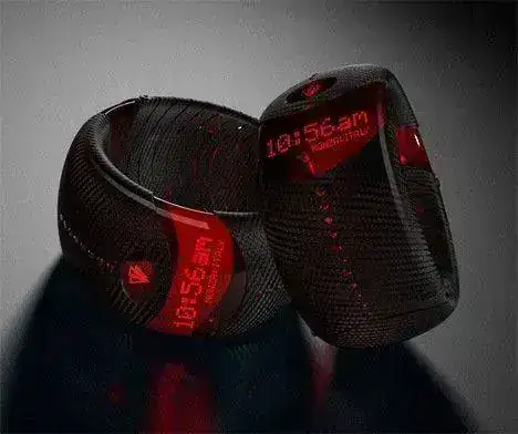

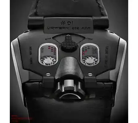

... Diseñamos un calibre de reloj con un mix de motor turbo de coche y un turbo fan de aviación,
Venga caballeros, que como bien dice ICE venimos a disfrutar![]()
