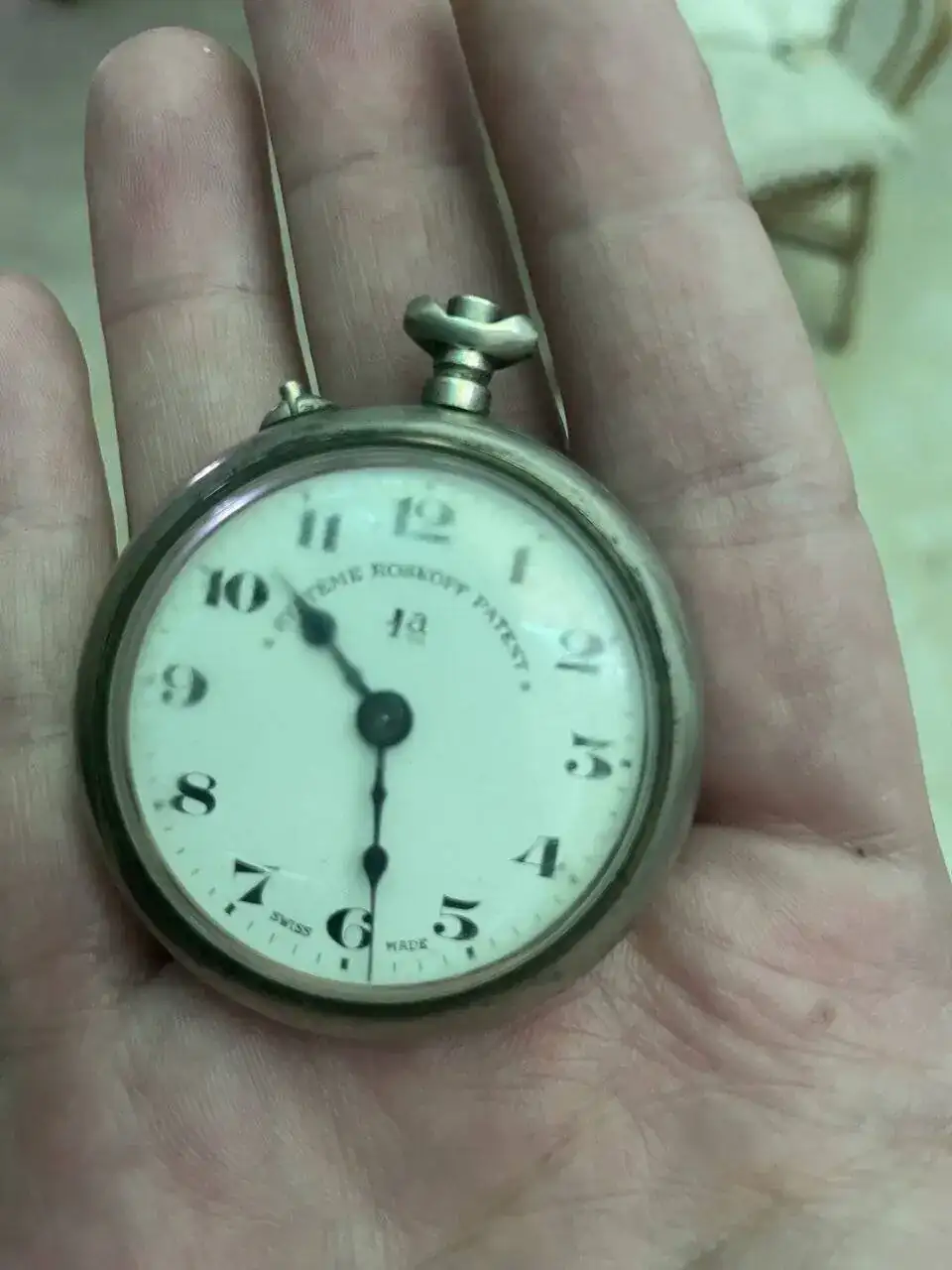

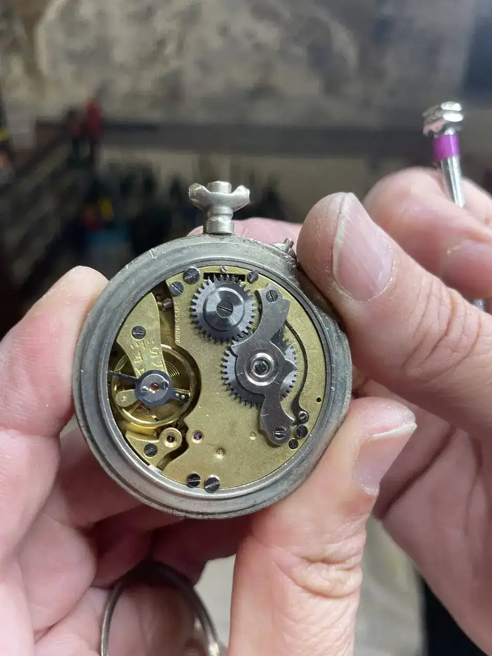

Hola a todos!
Tras presentarme os escribo por aquí. Antes de escribir he leído como soléis hacer las cosas e intento dar todos los datos para orientarnos.
Os presento este Roskopf que creo tiene mucho más valor sentimental que económico. El caso es que le falta el eje y la corona por lo que necesito identificarlo para intentar hacerme de recambios (ya he visto que recomiendais eBay). Os paso las fotos a ver si podéis orientarme.
Mil gracias de antemano por vuestro tiempo

Bienvenido al foro. Este es uno de los muchos clones que surgieron cuando Roskopf publicó su innovador calibre sin la posibilidad de patentarlo.
Con esto quiero decir que hay muchísimos relojes de este tipo por lo que no debería ser difícil encontrar los recambios en ebay por ejemplo.
Muchísimas gracias por la aportación. Sé que en eBay hay pero no sé cómo localizar el modelo en concreto. ¿Si pone patentado como no iba a haber posibilidad de patentarlo?
No me atrevo a sentar cátedra porque no soy relojero ni experto, solo soy aficionado a los relojes Roskopf, pero diría que para las piezas que te faltan podrías utilizar las de otro calibre roskopf, los cuales pueden llamarse de muchas maneras pero siempre tienen el mismo aspecto que el tuyo.
Quizás es interesante realizar medidas de tu reloj para comparar con el donante o pieza a la hora de buscar en ebay.
Georges Frederic Roskopf, el creador de este calibre, vendió sus relojes bajo la marca Roskopf Patent pero no registró la patente del reloj (debido a que Suiza no contaba con ningún sistema de patentes en aquella época), por lo que su invento fue copiado habitualmente y vendido bajo marcas tales como «Sistema Roskopf», «J. Roskopf», «W. Roskopf», o «Rosskopf».
Hay que tener en cuenta que este reloj supuso una revolución en la época (mediados del siglo XIX) porque fue diseñado para fabricarse en masa con muy pocas piezas, con la idea de hacerlo un reloj asequible para todos los públicos. Por eso lo llaman el reloj del proletario.

Mil gracias! Seguiré buscando e intentaré medirlo. Abusando de tu sabiduría ¿podrías fecharlo aproximadamente?

De nada compi, si te pica la curiosidad y quieres aprender más sobre la historia de Roskopf te animo a buscar por el foro que hay mucha info.
Una vez más esto que voy a decir tómalo con pinzas. Según mis notas en 1894 una ley Suiza prohibió el uso de la palabra "Patent" en las marcas de los relojes, por lo que los herederos de Roskopf tuvieron que cambiar su marca y dejar de lado el término Patent.
Entiendo que en el caso de tu reloj "Systeme Roskopf Patent 1ª" la empresa se vió afectada de igual manera y tuvo que cambiar su nombre a partir de esa fecha, por lo que podríamos decir que tu reloj puede ser anterior a 1894.

En este caso, creo que el reloj es bastante más moderno, ya que utiliza el epíteto de "Systeme" RP y no RP. Se construyeron hasta la crisis del cuarzo.

Gracias por el apunte Miquel, en este caso he hecho una analogía de lo ocurrido con RP a la marca del reloj de OP. He asumido, a la ligera, que cuando RP dejó de usar la palabra Patent por impedimento legal el resto de marcas que seguían sus pasos se vieron obligadas también a cambiar de nombre.
