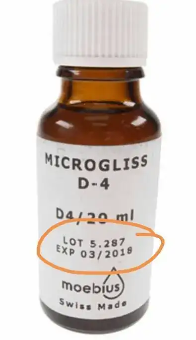

Yo no lo haría. Insisto en que lo mejor que puedes hacer es "nada". Esa idea de que no les conviene estar parados mucho tiempo es un prejuicio sin ninguna base mecánica. Hombre, si no te los vas a poner durante los próximos 25 años, allá para el 2024, una tarde que te aburras, dales un meneíllo, pero no necesitan nada más.
Hablar de estos temas es lo más parecido a predicar en el desierto pero aún así me gustaría destacar algunos datos objetivos.
Los aceites que llevan nuestros relojes tienen fecha de caducidad aún respetando las condiciones de almacenamiento del fabricante y suele ser a los 6 años.
No hay razón alguna para afirmar que una vez puesto en el reloj se vuelven eternos por arte de magia.
Es lógico pensar que pasados unos años han perdido sus propiedades de adiposidad, viscosidad, etc. con independencia de que el reloj este parado o no.
A los que afirman que los aceites duran 10 o más años seguro que no les importará que en la próxima revisión les aceiten el reloj con un aceite caducado cuyo valor se deprecia radicalmente a medida que se acerca la fecha de caducidad.
Después nuestro reloj puede seguir funcionando pero no lo hará en condiciones óptimas.
En una fase posterior, que tardará más o menos según las condiciones de almacenamiento, el aceite se seguirá degradando pudiendo secarse en los pivotes, en el interior del muelle real, las bocas del ancora y los dientes de la rueda de escape. En este punto puede que el reloj siga funcionando pero el aceite no sólo no cumplirá su función si no que, mezclado con otros residuos, se habrá convertido en una pasta abrasiva.
Si usamos el reloj en esas condiciones unas pocas veces al año el daño será menor.
Ahora que cada cual haga lo que quiera con sus relojes.

Nada. Disfrutarlos tranquilamente cuando te apetezca ponértelos de nuevo. Únicamente si hubiera transcurrido realmente mucho tiempo cuando vuelvas a ponértelos (y con mucho tiempo quiero decir 10 años o más) quizá convendría llevarlos al relojero para una puesta a punto y aceitado. E incido en el "quizá" porque salvo que al ponértelos notes un comportamiento verdaderamente anómalo, puede que tampoco sea estrictamente necesario. Ten en cuenta que durante esa "hibernación" el reloj no sufre ningún desgaste y si además no está expuesto a temperaturas extremas, los aceites seguirán ahí perfectamente y cumpliendo su misión. Si los relojes tienen además buenos calibres (y ahora, por los procesos de fabricación, hasta los más modestos lo son), no sufren en absoluto al ponerlos en marcha tras un periodo prolongado en reposo. Los aceites de los relojes conservan sus propiedades lubricantes durante muchísimo tiempo y las zonas de mayor roce/desgaste van equipadas con rubíes precisamente para minimizar ese desgaste. Así que sigue con tu smartwatch (tú sabrás lo que haces con tu vida ;-)) y cuando decidas volver a entrar en razón ;-) disfruta sin más de tus automáticos. Saludos.
Si según tú los aceites siguen ahí cumpliendo perfectamente su función y conservando sus propiedades intactas durante muchísimo tiempo...
¿Cómo explicas esto?
