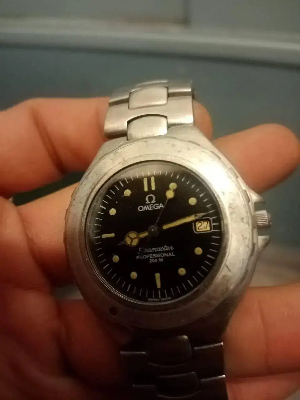

Bueno, el que estoy interesado en estudiar, por si viera factible tratar de meterle mano, es el de un Omega Seamaster Profesional Pre-Bond 2oo m de cuarzo, que si no me equivoco es el
, es decir, del que compartí video y pdf de despiece y aceitado. Lo compré a buen precio, y, la aguja horaria se queda atascada cuando llega a las 21 h, y toca empezar a cambiar la fecha. Segundero y minutera, siguen sin problema, muy exactos, pero la hora queda ahí, previo a las 21 h. Tengo la esperanza de que pudiera ser solo algo que se resuelva con darle servicio, pero ni idea, aún no me atreví a quitarle agujas y mirar bajo la esfera (solo retiré tapa y vi por detrás).

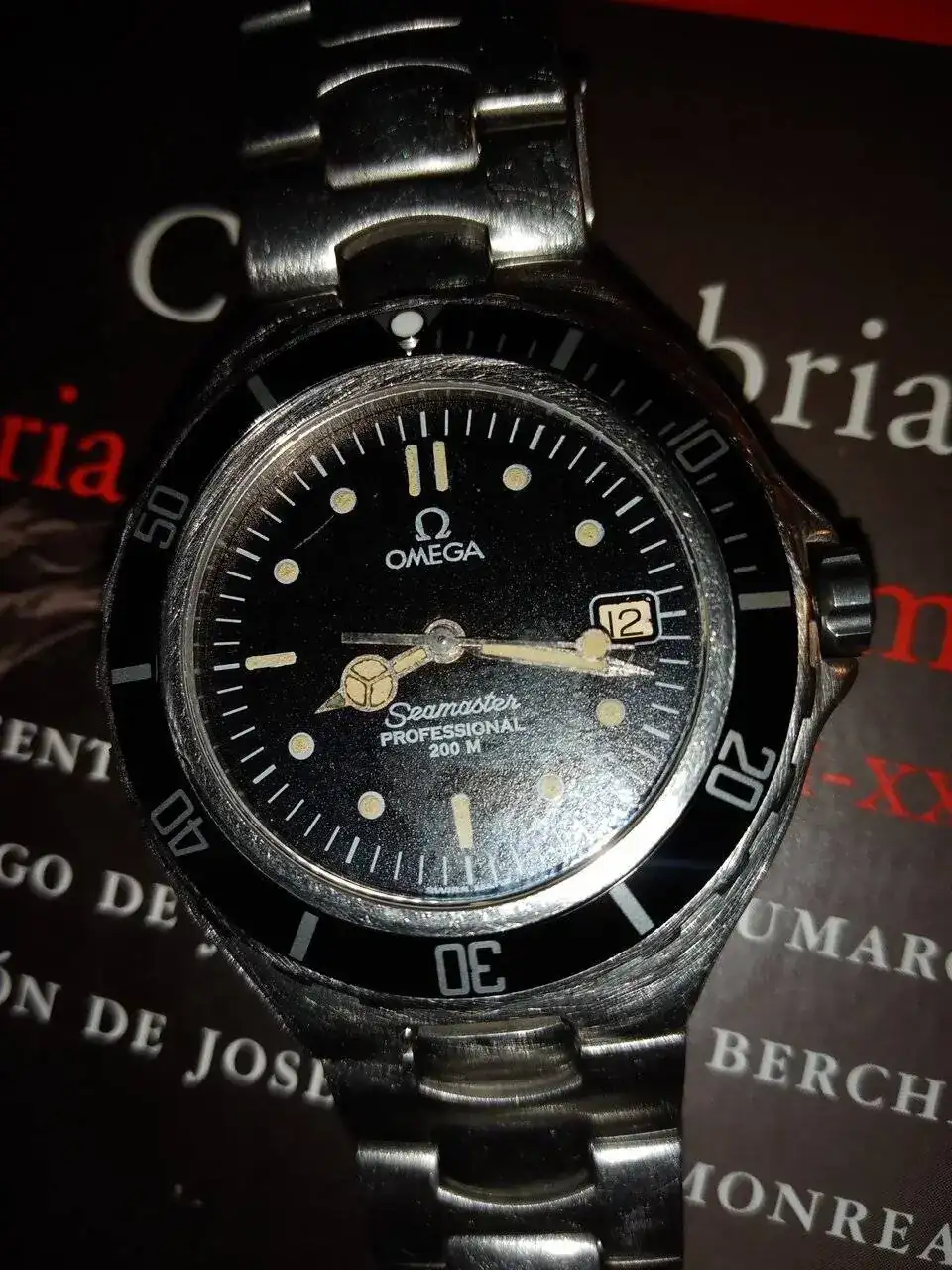

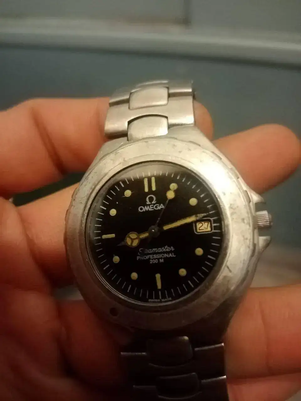

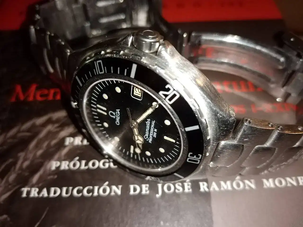

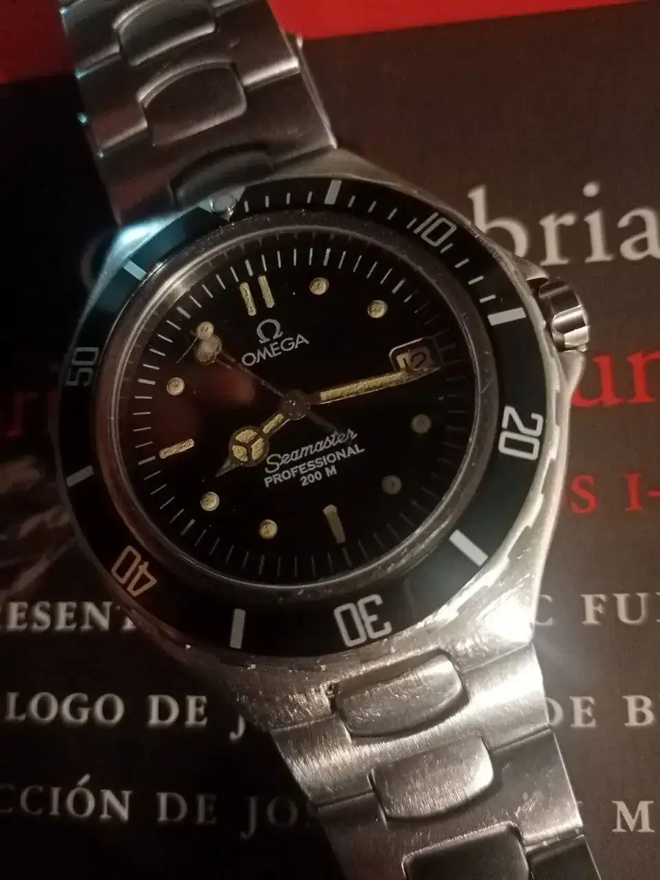

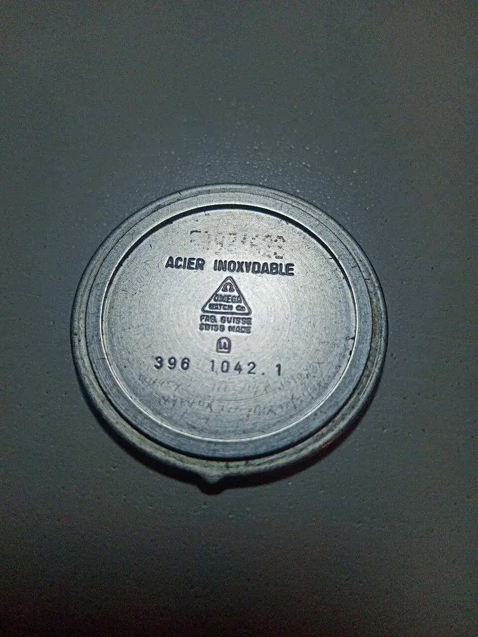

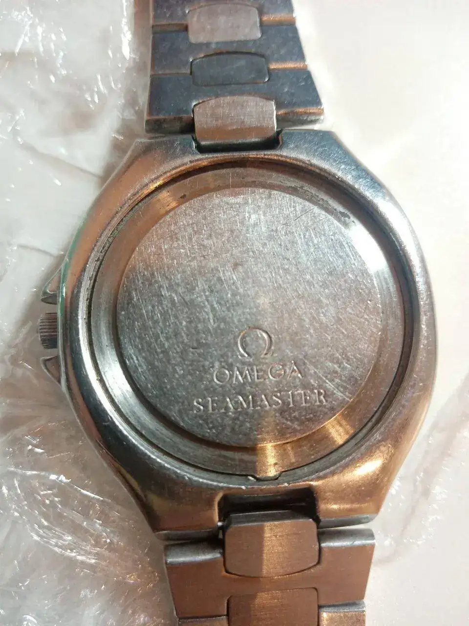

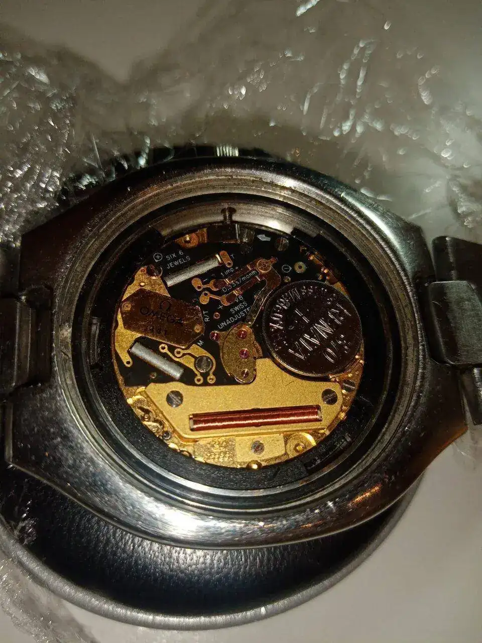

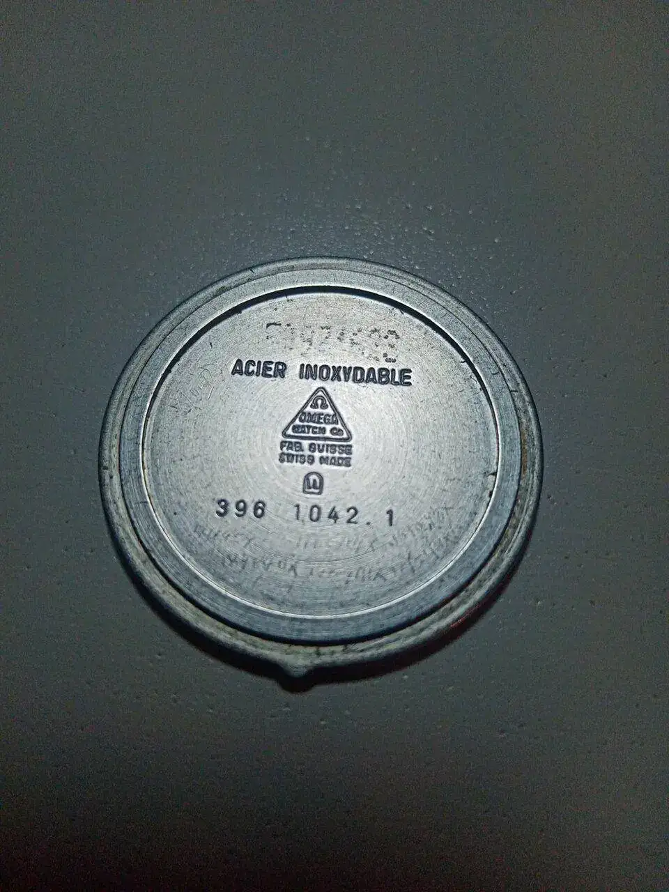

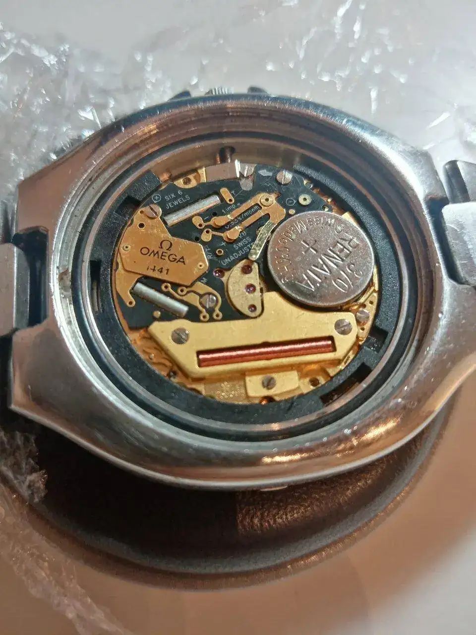

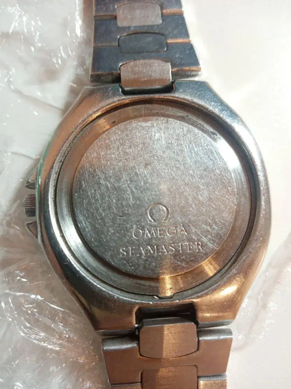

comparto algunas fotillos al respecto,
  • Número del calibre1438/1441
    92,9 KB · Visitas: 163
    121,6 KB · Visitas: 146
    104,6 KB · Visitas: 170
    83,4 KB · Visitas: 216
Reacciones: Charlino

Buen calibre y buen reloj. Yo tengo un eta 955.112 en un Certina DS de los 90, y un eta 955.114 en un Edox Delfin PRO500M también de los 90, los dos sin problemas. Solo una vez tuve un problema en el Edox, se paraba de vez en cuando. Me di cuenta de que tenía retrasos de vez en cuando, y era porque a veces se paraba durante un tiempo y luego seguía andando. En su caso fue simplemente un problema de rozamientos. Se le había separado un poco la esfera del calibre por un lado, algo casi inapreciable a la vista, pero suficiente para que a veces, al mover el reloj, la esfera subiese un poco de ese lado y rozase con las agujas. Eliminado ese problema, no ha vuelto a fallar.
Si no tienes experiencia y aprecias ese reloj, déjalo en manos de un buen profesional. Mejor eso que arriesgarte a romperlo. Puede ser que en los videos de la red parezca muy fácil trabajar en ellos, pero una vez te pones a quitar piezas, si no tienes experiencia, herramientas adecuadas y conocimientos suficientes, vas a ver que es más complicado de lo que parecía; mejor dejarlo antes de liar un desastre. Si te interesa mucho y quieres aprender algo, puedes empezar a coger experiencia mecánica con relojes que te importen poco.
Si te aventuras, dos consejos:
Muy importante la lupa relojera, solo con ponértela en el ojo parece que te abre la puerta a otra dimensión, de repente lo ves todo más fácil porque lo ves enorme, y te atreves a cosas que sin la lupa es mejor ni intentarlo.
Muy importante también ir haciendo fotos a cada paso, si es necesario, a cada pieza que quites, aunque sea a veces un rollo, pero luego al ir montando puede ser crucial para alguien sin la experiencia de los que de verdad saben. Si el video es del mismo calibre que tu reloj, también te puede ayudar. La cosa es no "saltar sin red", eso lo pueden hacer los relojeros con experiencia.
Son solo dos consejos que a mí me vinieron muy bien cuando empecé a aprender un poco en este tema. Por supuesto, sigo siendo un novato, y cualquier cosa que hago la hago con muchísimo cuidado y con miedo siempre de romper algo o perder algo. Es increible cómo desaparecen de repente los tornillitos o muelles y no los vuelves a ver. Lo tenías agarrado con la pinza, y de repente sale volando y desaparece para siempre. A veces, es mejor transportar tornillitos de un lado a otro con un trocito de blue tac, así no salen volando, jajaja. Usar el blue tac, rodico o algo parecido, dándole la forma que quieras, un trozo más gordo o más fino, es otro buen consejo. Además de limpiar puentes también ayuda mucho con piezas pequeñas, para sujetarlas, transportarlas, etc.
A lo mejor ya tienes más experiencia de la que creo y sí puedes meterle mano, en ese caso suerte y ya nos contarás.

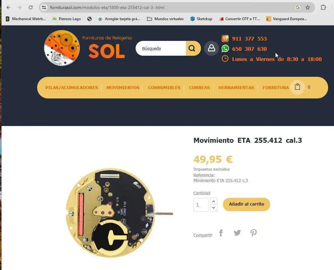

Gracias Charlino, llevo tiempo viendo videos, y, haciendo alguna prueba, pero me he atrevido a muy poco aún, así que no, no me vienen nada mál ningún consejo. Descuida, tanteo tanto como mi indicas, no daré ningún paso sin estar seguro de lo que puedo hacer, y, no me atreveré a desmontar mucho, solo ojear un poco, a ver si detecto con suerte al menos qué puede estar yendo mal.
Ya consulté a mi relojero, pero entre la dificultad de conseguir el "insert del bisel", para esta pieza, y el precio de un servicio completo para este calibre (incluyendo el reemplazo de la corona, que como se aprecia no es la original), me hicieron al menos tratar de ver por mí mismo qué puede estar pasando, mientras me decido.

¿Es este?
Si tienes la opción de conseguir repuestos es cuando es más fácil arriesgarse, pues en el peor de los casos se tiene la red de conseguir repuestos.
Por mi experiencia previa en movimientos de cuarzo más baratos, me temo que normalmente al dejar de funcionar el fechador suele ser por una pieza rota o deformada.
Ya consulté a mi relojero, pero entre la dificultad de conseguir el "insert del bisel", para esta pieza, y el precio de un servicio completo para este calibre (incluyendo el reemplazo de la corona, que como se aprecia no es la original), me hicieron al menos tratar de ver por mí mismo qué puede estar pasando, mientras me decido.Ver el archivos adjunto 2713310
Prometedor el Omega para algún proyecto, aunque no sea con piezas originales.

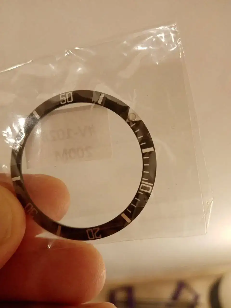

Estimados, bueno, finalmente conseguí encontrar el Insert de Bisel, de una página de estados unidos, a través de eBay, y, con algún coste adicional inesperado de aduanas, llegó en aproximadamente 1 mes. Así que reloj, corona (pedida por mi propio relojero), e insert, quedaron en manos de mi relojero para tratar de dar vida de nuevo a este omega.
os voy contando,
buen viernes!

Bien, estos proyectos siempre ilusionan, a ver qué tal queda ese Omega. Luego dará un gusto especial usarlo, con la satisfacción de haber preparado un buen reloj con tu esfuerzo.
Reacciones: David Bio
Saludos, totalmente de acuerdo Charlino, la verdad, es un proyectillo con el que siento una tonta ilusión de poder ver y sentir el resultado... Por trabajo de mi relojero, podría tardar un poco, pero espero que antes del 2024, o ya en Enero, poder mostraros el resultado.

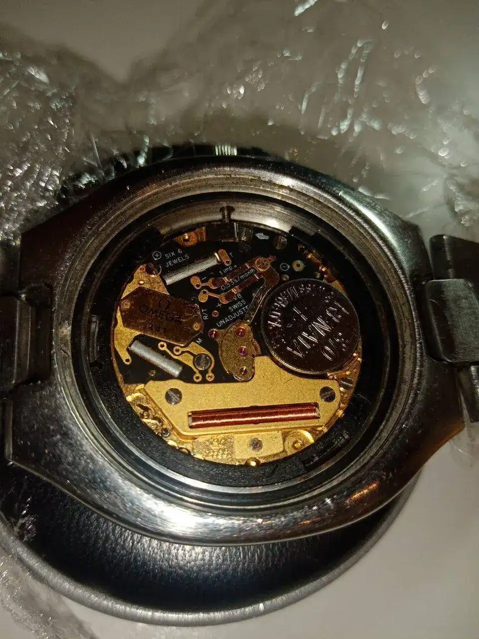

Por lo que veo en la foto del calibre es un doble cuarzo, como los Seiko Twin Quartz. Uno de los dos cuarzos sirve de base del sistema termocompensado.
Entiendo que tiene posibilidad de ajuste aunque en la foto no sé donde está el tornillo de ajuste.
¿Cómo va en precisión? ¿Ajustaron la precisión en el servicio técnico o esa parte no la tocaron?

El 1438 no es doble cuarzo (aunque puede llevar otro sistema para hacerlo termocompensado), el 1441, que es anterior y es el tuyo, sí. Viendo las fotos del calibre se ve que lleva dos cuarzos en lugar de uno :)
En este manual de Omega
indican que el cuarzo secundario, usado para el sistema termocompensado, va a 262 kHz, y que la precisión del reloj en origen era de +/- 10 SPY (segundos por año). O sea es un HAQ como todos los doble cuarzo. La pila dura como dos años.
En este PDF
«The Magic of the Twin Quartz Watch» comentan este sistema de doble cuarzo.
Como HAQ que es debe de tener sistema de ajuste para poder mantener esa precisión con los años. Lo que no sé es si se ajusta con algún tornillo o similar (un ajuste que puede hacer el usuario, aunque con esas precisiones tan elevadas igual no es sencillo dejarlo bien ajustado sin medidores adecuados) o mediante un sistema electrónico.
Mira este enlace:
no lo he leido pero parece que indican cómo es el método de ajuste.
