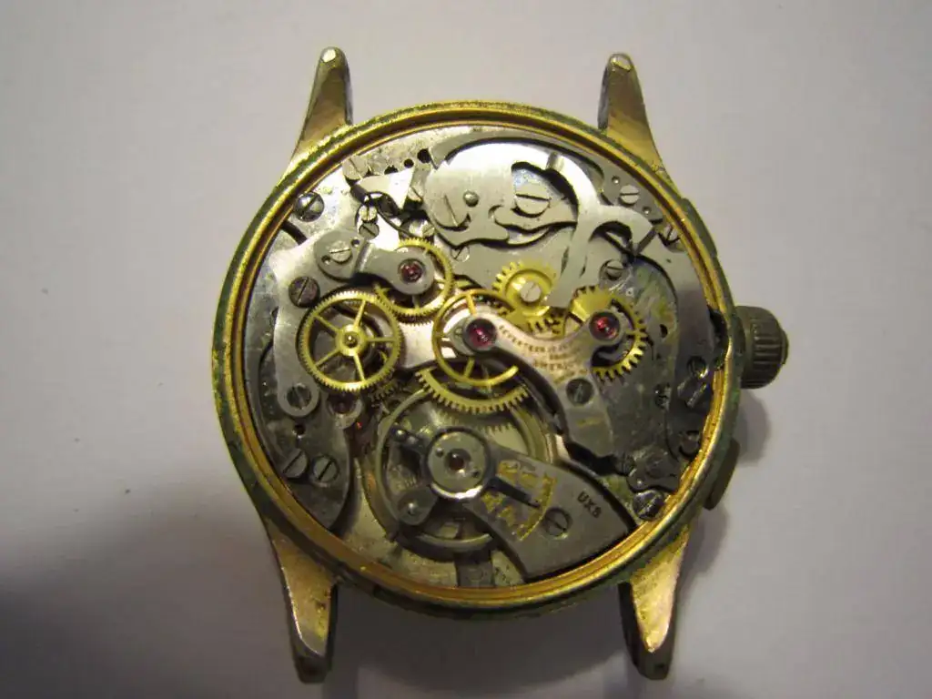

Hola a todos. Hace unos días saqué mi última adquisición, un Landeron 47 Americus Watch Co. El vendedor lo anunciaba como un reloj que se paraba en cualquier momento, que necesitaba revisión a fondo, etc. Precisamente por eso quedó a muy buen precio y como me gustaba, pensé que en última instancia siempre podría ponerle un movimiento que tengo en casa ya previsto por si llega el caso.
Pues bien, después de unos meneos y de ser insistente con la cuerda, el reloj funciona increíblemente bien, con una reserva mayor de 24 horas y perfectamente en hora. Eso sí, con el crono no puede y tras unos minutos de activarlo se para. En lugar de tictac yo creo oir un "llé-va-me-a-lim-piar, llé-va-me-a-lim-piar..." porque el pobre tiene roña hasta en los más minúsculos recovecos.

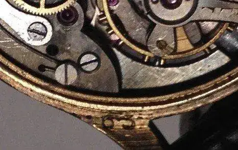

El tema es que la caja dorada luce increíblemente bien, demasiado bien. Hasta me entran dudas de si no será latón. Así que me puse a revisar marcas y me encontré debajo de una patilla lo que primero me pareció un "CO" pero tras darle la vuelta ahora creo leer "63". En fin, estoy despistado. ¿Podría ser un rechapado en 1963?. Si fuera así estoy de suerte, porque ese es mi año :D ¿Se os ocurre que puede ser?
Feliz año de nuevo

veo el 63 y no apostaria por el año del rechapado. Lo dejo para los expertos. Buena consulta.
Es más antiguo del 63, posiblemente de principios de los 40. Puede ser el número de serie de las cajas o cualquier otra cosa. Un saludo
El movimiento debería ser de 1937 ya que es un Landeron 47 'de libro' y aparentemente ese movimiento, tal cual, solo se fabricó durante 10 meses en ese año. Después ya experimentó las modificaciones conocidas, se prescindió del botón en la corona, etc, pasando a ser el 48 y posteriores.
Como dice la información que aporta Jesuser68, la empresa Americus Watch Co operó en Detroit desde 1916 a 1951, coincidiendo con el auge económico y demográfico de esa ciudad que, como sabemos, experimentó una gran crisis y un declive importantísimo de población a partir de 1950. No tengo grandes dudas en cuanto a la antigüedad del reloj, aunque sí algunas sobre la caja. No sé realmente si es un chapado en oro, le veo un acabado demasiado perfecto para ser de esa fecha, salvo que fuera un bañado o un 20 micras y eso debería estar reflejado en algún sitio. Sin embargo, la única marca que encuentro es el '63', ninguna alusión a Plaqué Or ni nada que se parezca.

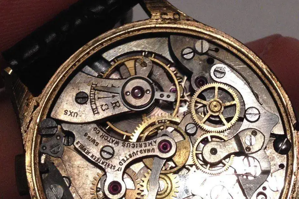

Otra curiosidad que encierra el reloj es el código de importación (UXS). Como sabéis, en esas fechas todos los relojes importados en US llevaban tres letras que identificaban al importador y/o al fabricante. Pues bien, justo esas tres no figuran en la base que aporta Ranfft http://www.ranfft.de/uhr/info-uscode-e.html , pero deben ser ciertas porque en la red se pueden encontrar otros Americus con la misma codificación. Tal vez Ranfft debería reconsiderar su listado :ops:
Este es otro Landeron 47, no el mío. También lleva el UXS

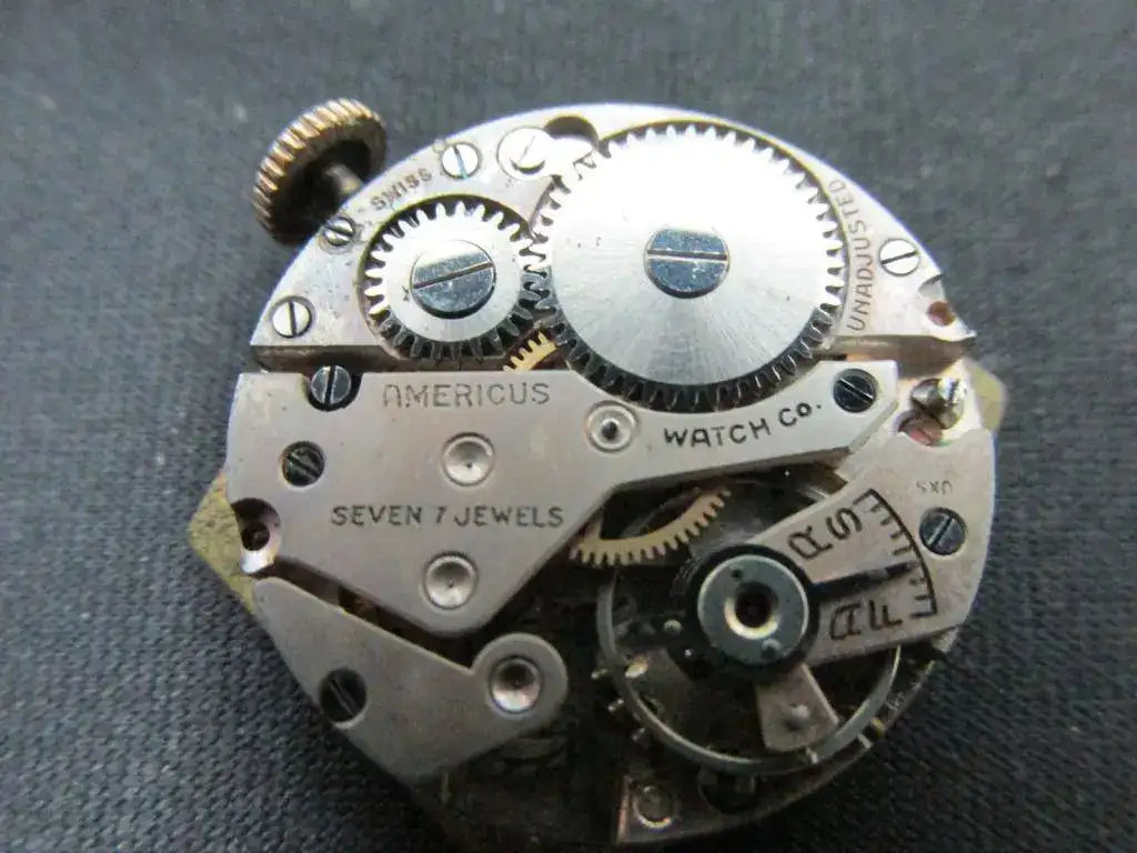

Este es otro Americus Watch Co en el que se ve indicado que eran de Detroit, Michigan. No lleva el código de importación supongo que porque será previo a 1934
Y este es otro Americus Watch Co, también codificado UXS

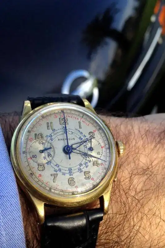

En definitiva, yo estoy más feliz que una perdiz con mi Landeron 47 Americus Watch Co 'triple signed' pero me gustaría saber más cosas sobre el material de la caja y sobre ese enigmático 63. Estoy deseando que le hagan una limpieza de máquina a fondo para que luzca en todo su esplendor
Precioso crono compañero, no te puedo aportar información pero si darte la enhorabuena por la pieza.
Que la disfrutes
Sobre el 63 no te puedo decir nada, pero sí te puedo decir que el reloj tiene una esfera preciosa y el encanto de los Landeron 47, así que cuando efectivamente lo lleves a limpiar será un gusto llevarlo.
