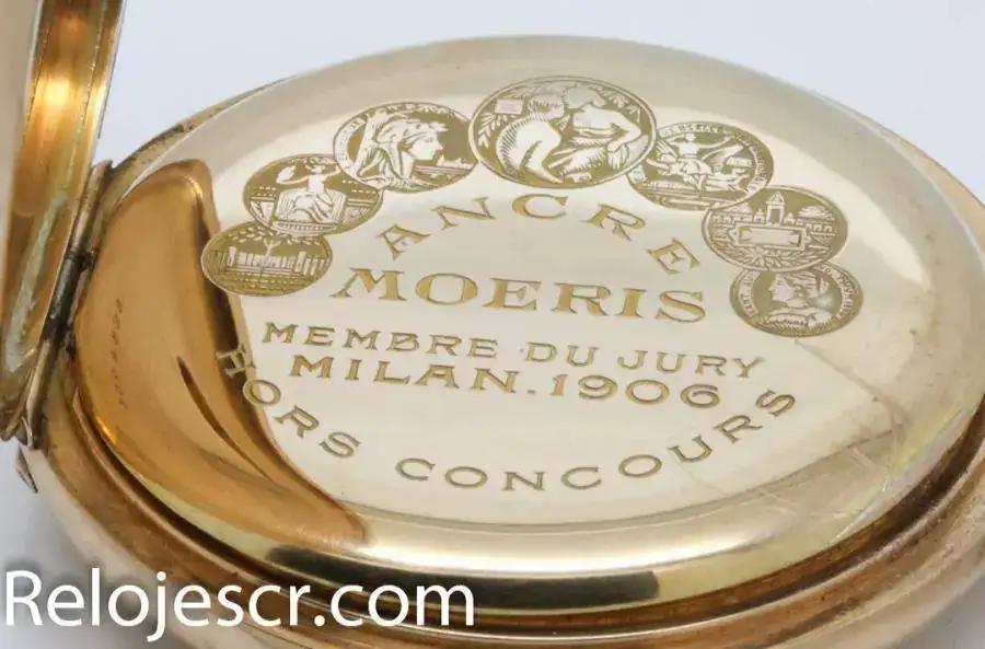

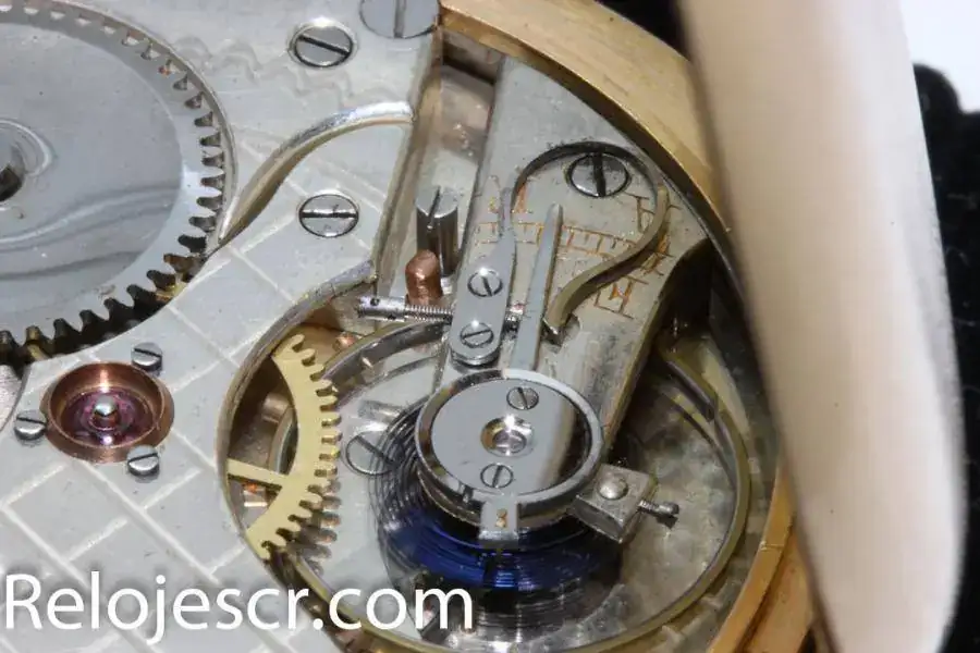

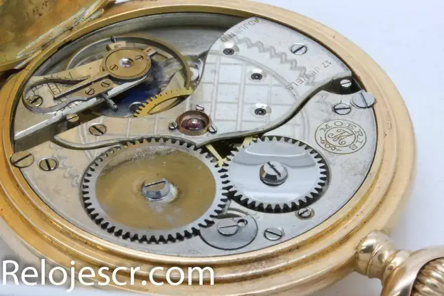

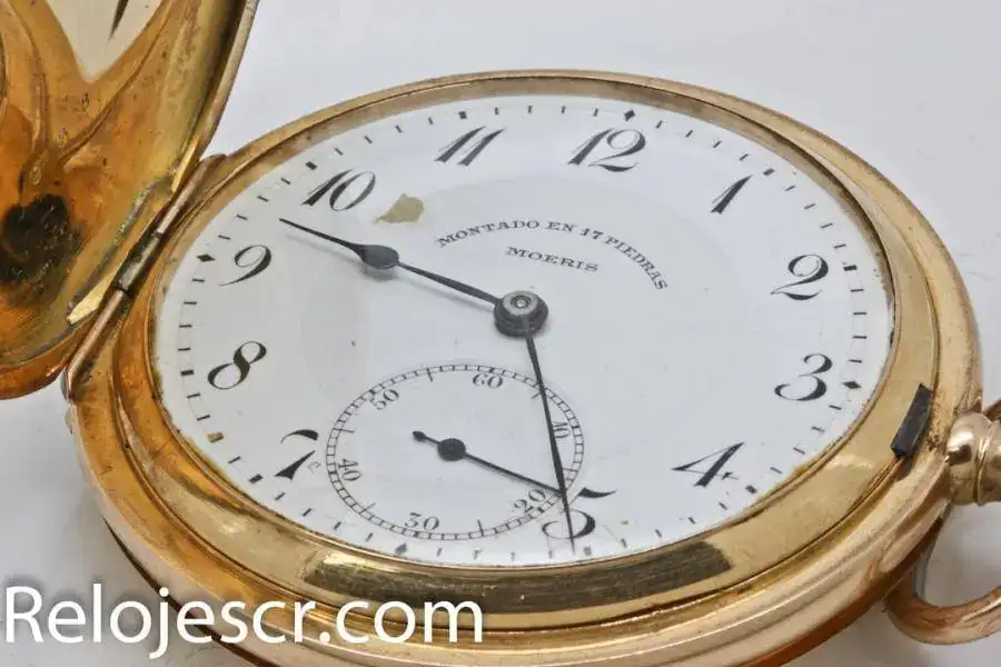

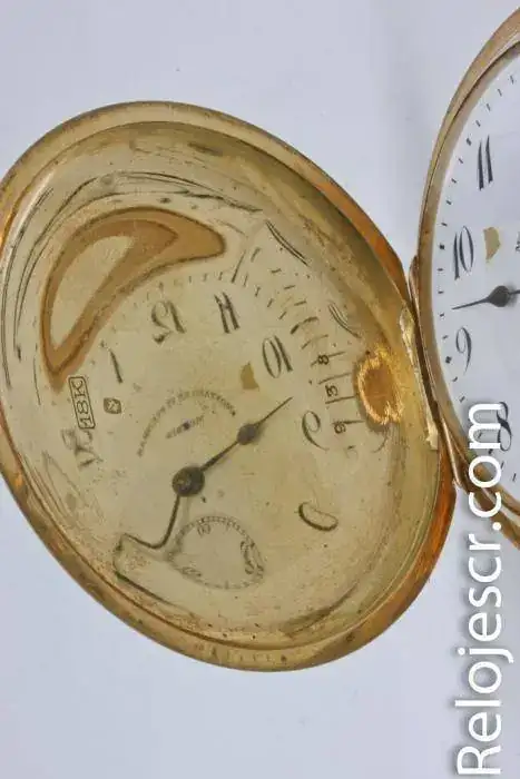

Hace mucho que no pasaba por aquí, y lo cierto es que las circunstancias del día a día me lo impiden. Y hoy recurro a vosotros para ver si me podéis ayudar. Un pariente costarricense me ha preguntado por este reloj. Lo ha recibido de una herencia y estaba emocionado por que pensaba que tenía un gran valor. He estudiado algo por la web y me temo que este reloj basa su valor en que está hecho en oro de 18K, y creo que en poco más. Aun así me parece un reloj muy bonito y resulta curioso que la esfera esté en español. Creo que la aguja minutera no es original, y aunque he consultado en ranfft, no he sido capaz de determinar que calibre es éste. Os pongo unas fotos a ver si me decís algo.

Pues poca cosa, que es un reloj precioso, con una estética refinadisima, con un calibre magnífico (tengo uno calibre Moeris y funciona de maravilla), cuidado impecablemente, con la máquina limpísima. Poca, poca cosa te digo. Que si no lo quieres, que me lo des. (Por favor).
Desde luego el reloj es muy bonito y bien realizado. Es de cierta calidad ademas del hecho de ser de oro la caja. Con referencia l movimiento alguien debe saber en este foro.

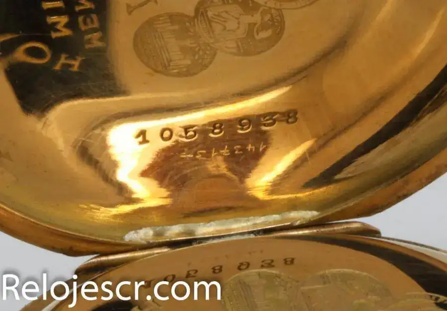

Muchas gracias a todos. ¿El código 1058938 puede indicar que es de 1938?
No creo que ese código corresponda al año. El reloj probablemente sea anterior, porque Moeris tuvo Grand Prix en Berna 1914 y en Barcelona 1929 y solamente nombra Milan 1906. Así que probablemente se construyera entre 1907 y 1914, pero es solamente una suposición.
Y otra cosa, la minutera me parece perfecta para este reloj. De hecho, las tres me parecen perfectamente conjuntadas y parecen las originales.
Muchas gracias por tu respuesta. Yo creo que el tipo de aguja es correcto, pero me llama la atención que el aro de la minutera no sea negro como el resto de la aguja, tal vez solo sea una mala manipulación en algún mantenimiento o reparación.
Este es un Moeris sacado de la red. Como puedes ver, el centro tampoco es negro: cuestión de diseño, no creo que sea otra cosa.También he encontrado un Lepine muy parecido al tuyo. Lo fechan en 1910: https://www.bogoff.com/pocket/6359.html:
