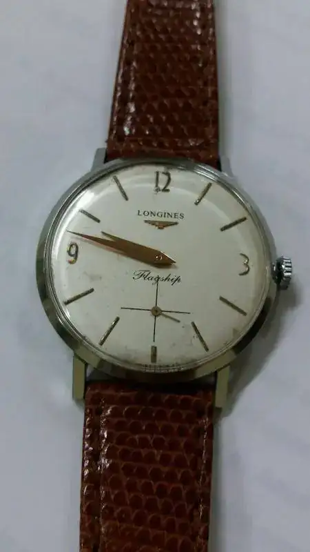

Amigos, estoy desconsolado con mi nuevo LONGINES 30L que ya os he mostrado en el hilo diario:
Me lo puse 2 días y perfecto. Hoy lo he vuelto a sacar y ha empezado a correr que ni Usain Bolt, se me ha adelantado casi 30m hoy ::cry::
Ya sé que tengo que llevarlo al relojero pero no voy a poder en unos días, así que cualquier cosa que me digáis sobre lo que podría pasarle me ayudaría a sobrellevar la espera. ¿Será grave Doctor? ::cry::

Puede ser que se haya imantado...:hmm:
no creo que sea muy grave, o puede ser que se pegaron las vueltas del espiral o por algún golpe se puede haber enganchado una vuelta en el registro
Hola. Si adelanta mucho... en principio solo pueden ser dos problemas.
Espiral imantado. Solución: desimantar
Espiral pegado. Solución: Limpieza
Me inclino por lo segundo y por eso siempre recomiendo que si no se sabe como está un vintage lo mejor es pasarle un service de limpieza y engrase. Tenerlo funcionando con aceites resecos o sin aceites puede ser mortal para las partes que friccionan.
Fernando
El amigo Fernando ya te lo ha comentado, de las dos razones qu comenta yo me inclino por la primera , creo que está imantado, un pequeño campo magnetico es suficiente en cualquier caso ninguna de las dos causas es grave .

Gracias por las opiniones, creo que habéis dado en el clavo y probablemente se ha imantado. Hoy he bajado con él puesto a una fábrica y me consta que hay imanes varios por ahí para sujetar piezas... y me he apoyado en mesas con piezas por ahí...
¿cómo se desimanta?

si no hay problema.... . Un relojero te lo desimanta sin problemas..... es poca cosa.

Lo tienes fácil, gira el reloj, y si apunta para el norte está imantado :laughing1:. No te preocupes, tanto imantacion o suciedad es muy fácil de solucionar, y lucirá y marchará de cine nuevamente.:ok::
Si no sabes el estado hazle un servicio y tendrás reloj para muchos años, no es caro y un 30l se lo merece (bueno todos se lo merecen)

Si has estado, como dices, rodeado de imanes casi seguro que se ha imantado y, entre las dos causas posible, es la más fácil, rápida y barata de solucionar. Se pone el reloj sobre el desimantador y se separa lentamente mientras está pulsado el botón. Lo más normal es que ningún relojero consciente te cobre nada por eso. Si te dicen que lo dejes que lo tienen que ver lo mas probable es que ....... ¿has oído hablar de la página "Calatrava te la clava"?. Pues eso. Así que si pasa le dices que tienes prisa y te vas corriendo. Llevándote el reloj, por supuesto.
Y para asegurarte acércalo a una brújula. Si se mueve la aguja ........ ya lo tienes.

Acabo de hacer la prueba de la brújula, Casiná, y no veas como se movía la aguja madre mía! imantaíco vivo lo he dejado al pobre hoy ::grr::
Pues nada, de los golpes se aprende, ya sé que no puedo bajar al taller con reloj puesto. Si es que soy muy cenutrio porque mira que sé que hay unos imanes descomunales por allí... en fin. En cuanto tenga un momento lo llevo a desimantar pero ya puedo dormir hoy más tranquilo.
Es fácil hacerse un desimantador casero. Basta coger el motor de un aparato electrico, un proyector de diapositivas, un microondas, etc. Se le quita el nucleo, apañándoselas cada uno como le dicte su imaginación para ello, y en ese hueco se mete el objeto a desimantar. Si el hueco tiene que ser suficiente para que entre el reloj entero ya montado es de un motor grande y en ese caso no se le podrá meter corriente directamente porque se quemará, habrá que añadirle unos condensadores fuertes de 450 V o similar para que absorban corriente y eviten calentamiento. Si nos pasamos en los condensadores no desimantará así que habrá que o probar y probar o consultar con un experto lectrónico o eléctrico.
Yo me lo hice con el motor de un microondas y no he necesitado añadir nada. Lo conecto a 125 y me sirve pero sólo puedo meter piezas chicas ya que ese motor es muy poquita cosa. Caben todas las piezas de un reloj pero de una en una.
Hay, por supuesto, que interponer un interruptor que preferiblemente sea de presión ya que el tiempo de funcionamiento debe ser muy corto asi funciona mientras lo tengas presionado y al soltar corta la corriente. El tiempo necesario es de 3 o 4 segundos.
