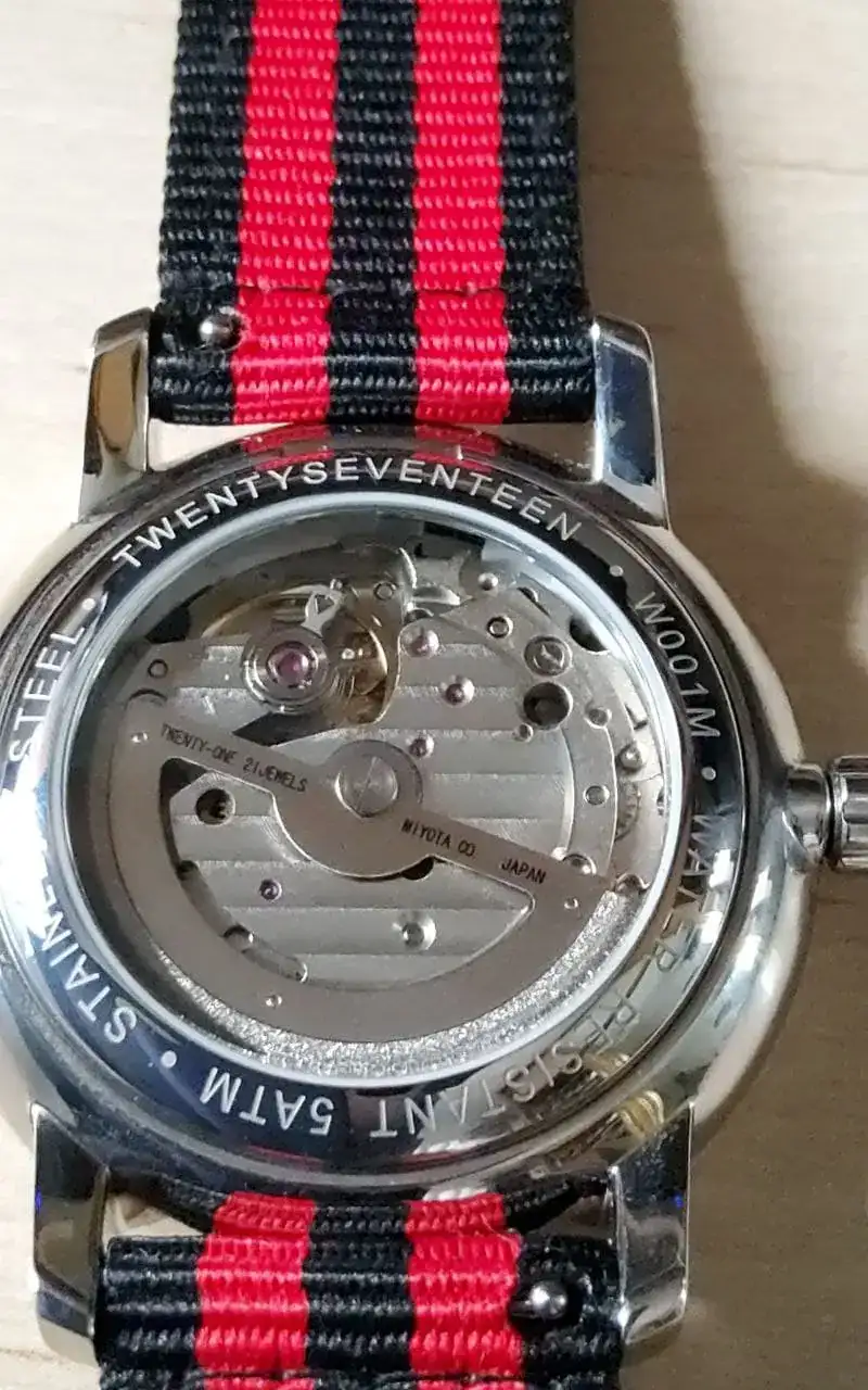

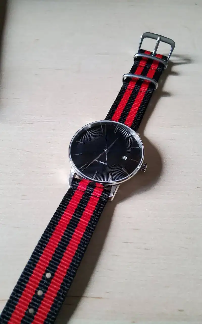

Hola, hará un par de años que me compré un Xiaomi twentyseventeen automático y desde entonces estoy intentando averiguar el calibre que lleva, pues cuando lo vendían decian que era el Miyota 9000 y pico y yo creo que se equivocaron, pues no me cuadra mirando el catálogo de Miyota con la serie 9XXX, pero si coincidia con el 821A (que ya no lo veo) y ayer mismo vi este calibre "nuevo" el 8315 que, a voz de pronto, se me parece idéntico al 821A. El reloj me va muy bien y va muy fino, solo le cambié la correa para que pareciese más de calle, ya que las que le vinieron me parecían demasiado formales.
Pues eso, es una pregunta de esas que quieres saber que llevas puesto exactamente, curiosidad más que nada. ¿Alguien sabe?

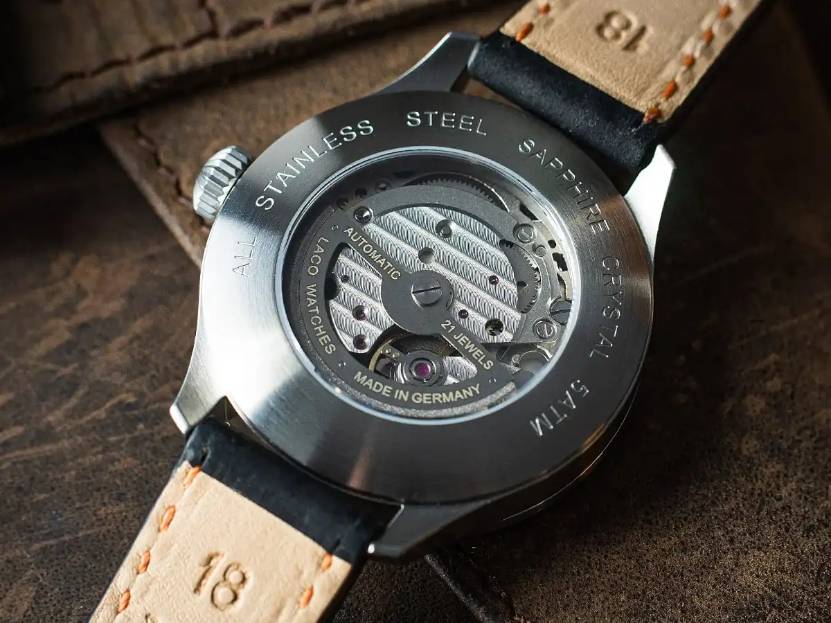

Yo creo que es el Miyota 821A. Si vamos a la página de Laco, hay un modelo que lo equipa. Aunque tiene el rotor personalizado, el acabado y el diseño del rotor es como en el tuyo.

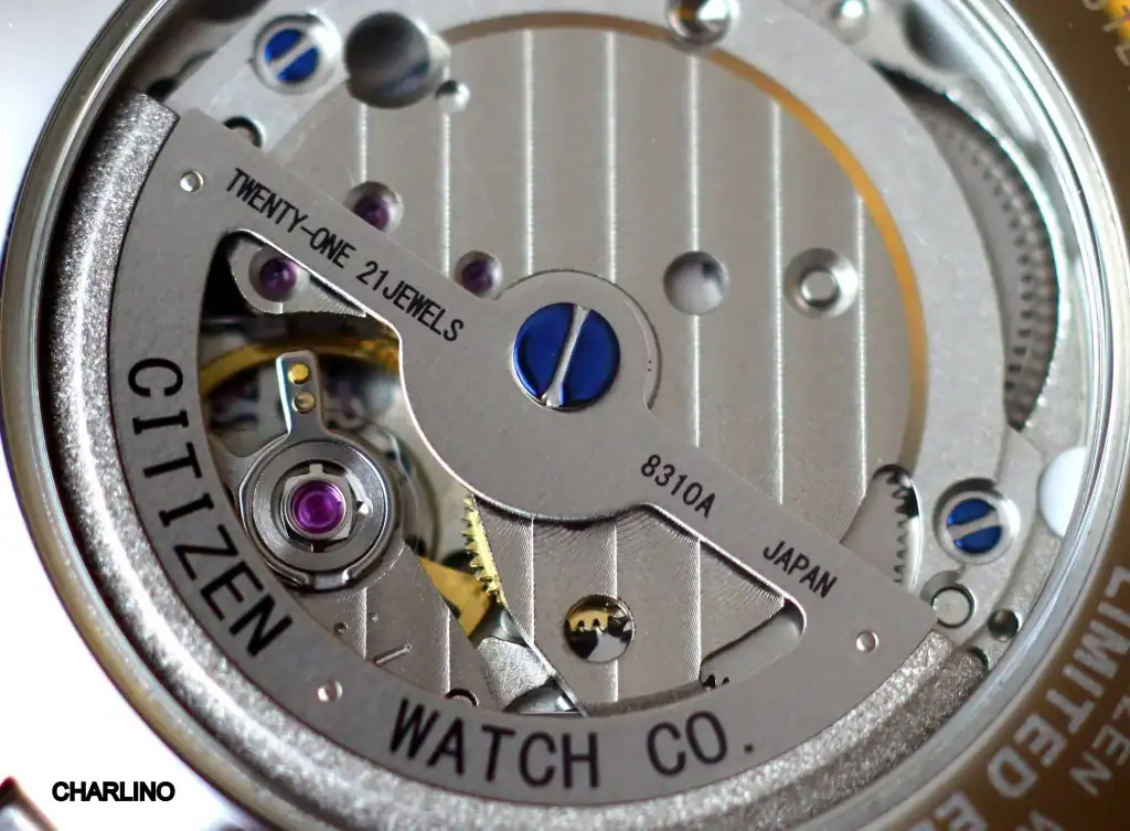

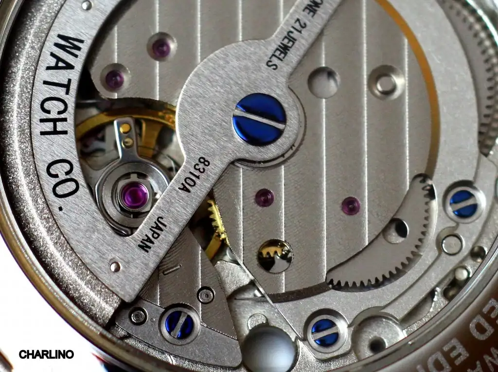

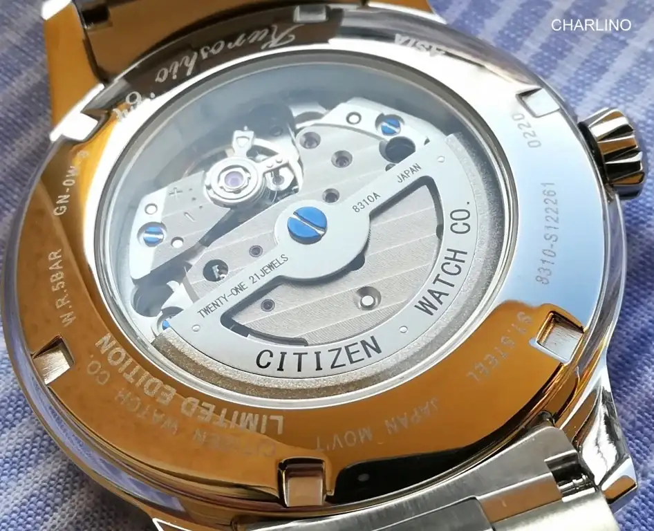

Solo te puedo hablar del 8310 que es el que tengo. Mi Citizen Kuroshio'64, que presenté el verano pasado en el subforo de japoneses, lleva el calibre 8310. Tengo otro Citizen con el 8210, y las difrencias son varias, justifican totalmente la diferencia de nombre y que el 8310 esté un escalón por encima. A diferencia del 8210, este tiene parada de segundero además de cuerda manual, y tiene 60 horas de reserva de marcha, que en la práctica han resultado ser 67 horas y media. Además el calibre está más decorado, efectivamente con cinco tornillos azulados aparte de las côtes de Genève. Por lo demás se parece mucho a los de la serie 82xx, pero es como en Seiko, el 6R35 se parece mucho al 4R35, pero tiene 30 horas más de reserva de marcha y el rotor decorado con côtes, entre otras cosas (mayor precisión según el fabricante).
Te pongo unas fotos de mi 8310 que puse en su reportaje.
