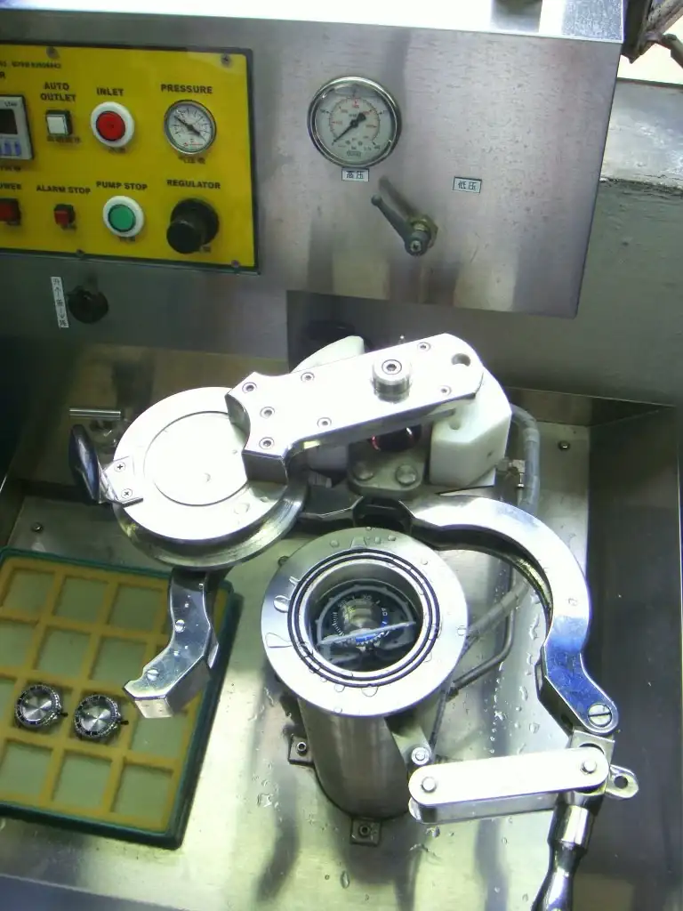

yo en mi taller hago las pruebas a lo que marca la maquina max.10 bar (100 metros),hay diferentes programas segun las caracterisitcas del reloj, la maquina hace dos pruebas una de vacio y otra de presion en seco (con aire), si no da error nada prueba ok, si da error, la paso por la maquina de agua a una presion de 3 o 4 atm (30 o 40 mts), y si no tiene ningun escape pues ok , y aun puedes hacer otra cosa que es darle calor al reloj , y poner una gota de agua fria en el cristal , si hubiera entrado agua dentro al poner la gota de agua fria condensa en el cristal ya que lo hemos calentado y sale ve una mancha.entonces quiere decir que no esta hermetico, podeis ver mi maquinaria y taller en www.manelalabart.es
