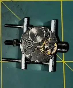

Si su reloj lleva este movimiento (3kM2602SU) yo tengo varios barriletes de recambio. Si se ve usted con ánimo de cambiarlo yo le puedo proporcionar un par de ellos, uno para que lo arregle y otro de recambio. Si no, si usted quiere y algún día pasa por Calafell (he visto que es usted de Barcelona), puede traerme el reloj y le echamos un ojo. Lo peor que puede pasar es que se quede como está si no doy con la avería.
Si mira usted el hilo que tengo abierto llamado "A ver cuantos Pobeda salen de aquí", verá varios Pobedas que me han ido llegando. Mire si alguno se parece al que usted tiene y así nos aseguramos de que tengo las piezas necesarias para el suyo. Un saludo.
