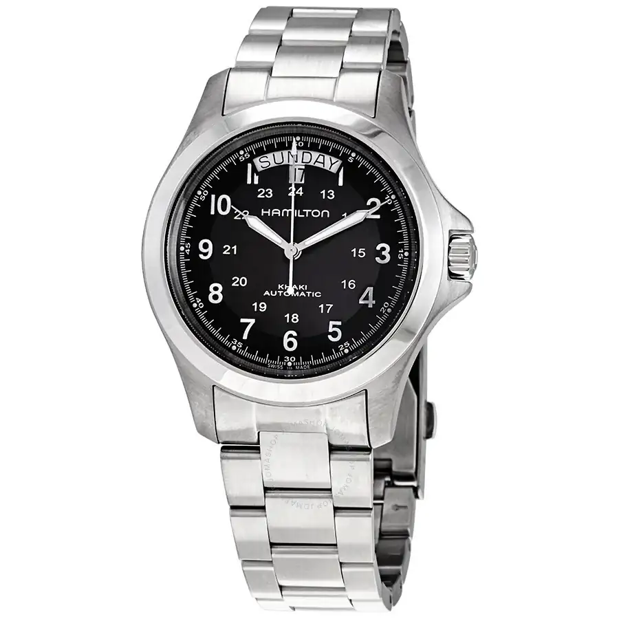

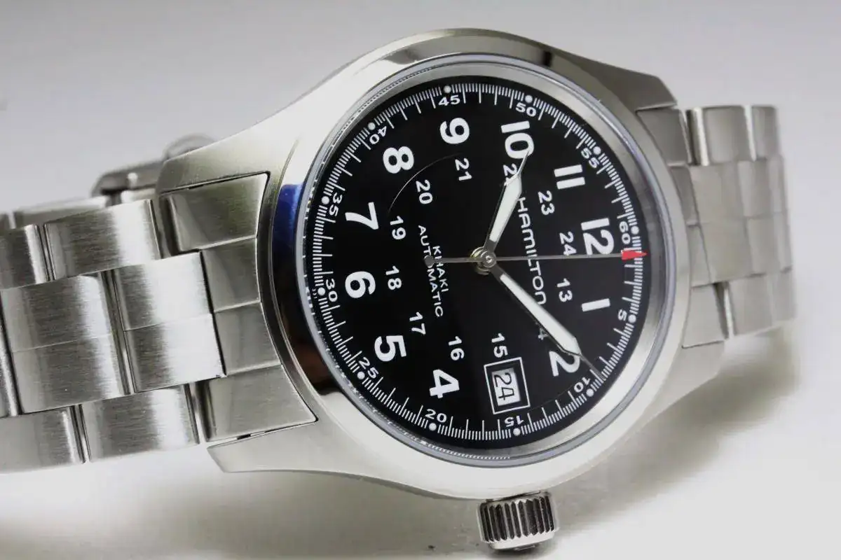

Mi pregunta es: ¿Alguno ha realizado este cambio? ¿Podéis explicarme cuales son las razones por las que no puede ponerse un plexi abombado en estos relojes?
Entiendo que teniendo bisel como tiene, hay hueco para que entre y se sujete, ¿no? ¿Por qué no se puede entonces?.
Me gustaría hacerme con el Khaki King de 40mm con armis, pero solo con la condición de saber que podré instalarle un plexi:
Gracias.
Con el Khaki Field de 42 no sé, pero había un compañero que vendía un Mechanical de 38mm con plexi, aunque he buscado el anuncio del reloj en cuestión y pone que lo montó el anterior propietario. No sé si te podría resolver algo. :hmm:
En una caja de reloj lleva una ranura mecanizada donde se engasta la junta de cristal y cristal sea mineral o zafiro, esta ranura para este tipo de relojes suele ser de unas medidas concretas.
Para poder calzar un plexi y como mínimo en este tipo de reloj debería ser un plexi con arillo la ranura tiene otras medidas, suele ser más profunda y un poco más ancha.
Así que ponerle un plexi así tal cual quedaría exageradamente saliente y muy endeble.

Gracias Xavi. Que quede exageradamente saliente no me importa, incluso me parece mejor idea ya que cuanto más abombado mejor. Pero lo de endeble me preocupa más. ¿No hay ninguna forma de pegarlo para que, a pesar de quedar muy salido, no se caiga?

De pegar se pueden pegar, con un acrilico que seca con UVAs, pero si el plex queda muy saliente es fácil darle un golpe de lado y así arrancar el plex de la caja.
