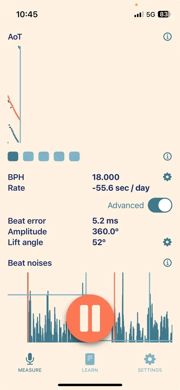

¿Podrían explicame como leer los datos de la gráfica (y demás) de la aplicación Timegrapher, por favor? Gracias.

Me he descargado esta aplicación para mi iPhone y, como no se inglés, no entiendo que estoy viendo en la gráfica ni en los demás datos que me muestra. He visto que algunos usuarios utilizan otra aplicación que muestra un línea vertical que hay que mantener lo más recta posible, ¿Cuál es? Muchas gracias.

La otra app es de Android y es Watch accuracy meter, no se si estará para ios
Perder 55 segundos al día y un beat error de 5.2 ms no es buen resultado independientemente de que reloj sea, pero yo miraría a ver si esos datos son correctos. Tienes que medir con el micro cerca del reloj y en silencio sepulcral
Al final estas apps son un sustituto cutre de un cronocomparador

Esa App te lo digo por experiencia falla más que una escopeta de feria, ten en cuenta que se rige por lo que capta el micrófono del móvil y ante cualquier ruido ambiental ya se genera una distorsión e incluso si no tienes el reloj apoyado de una forma concreta sobre el micrófono también va a variar la medición

Los datos de la foto no son reales. Los he tomado a "grosso modo" para ilustrar el post. Lo que me gustaría que me explicaran es que es cada cosa que estoy viento. Las líneas azules y naranjas de la gráfica, las verticales de abajo, los conceptos de las mediciones que salen, en definitiva, poder saber leer estos resultados para hacerme a la idea de como está el reloj.
Por otro lado, no me importa el desvío de la precisión del reloj más allá del minuto al día. Un saludo y gracias.

Las líneas de arriba me imagino que son como lo que aparece en la aplicación de Android, que interesa que vayan rectas y juntas, si están separadas es por el beat error, y si van torcidas es porque pierde o gana segundos, que se desvía del cero, vaya.
BPH son beats per hour o vibraciones por hora, eso es un valor fijo, cada calibre va a una frecuencia determinada, que viene a ser los el número de tictacs por hora. Para profundizar en esto mirate videos de como funciona un reloj mecánico, especialmente el escape y el áncora
Rate es los segundos que gana o pierde al día
Beat error no te lo se explicar pero si es alto, mal, creo que más de 1,5 o 2 ya es mal en general. Si el beat error es muy alto al reloj le cuesta arrancar o ponerse en marcha
Amplitud es la amplitud del volante, debe ser alta, no recuerdo valores pero más o menos creo que andaba en los 250 para relojes japoneses y más cerca de 300 en los suizos. La amplitud te indicara la salud del calibre. Si tiene el aceite seco lo que verás es baja amplitud.
El lift angle depende de cada calibre es un dato que has de dar a la app buscando en google
Beat noises es básicamente la grabación de sonido que está haciendo el micro y esas líneas de abajo son la típica gráfica de sonido de cualquier grabación, no vale para nada y en la app de Android ni aparece
Al final la app lo q hace es grabar el sonido y de ahí con in algoritmo tratar de sacar información sobre la marcha del reloj

Muchas gracias. Pero, las líneas de la gráfica, ¿qué representan cada color? ¿Uno es el tic y la otra el tac? ¿Una es la referencia y la otra la marcha real del reloj? ¿La separación entre ellas tiene algún significado? ¿Qué es ese espacio entre ellas? ¿Y cuando la azul está formada solo por puntitos que no parece que tengan ningún sentido? Un saludo.

Pues a ver el volante se balancea en un sentido y luego en el otro, el beat error es si no lo entendí mal la diferencia de tiempo entre un balanceo y el otro. Idealmente debería ser cero. Con un balanceo se produce el tic y con el otro en sentido opuesto el tac. Eso son las dos líneas, una el tic y otra el tac, si no están juntas es porque hay beat error, a más beat error más separadas aparecen. Si los puntitos no tienen ningún sentido es porque el micro no está escuchando bien la marcha del reloj.
