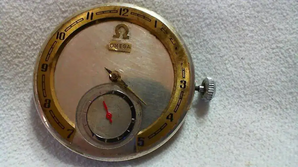

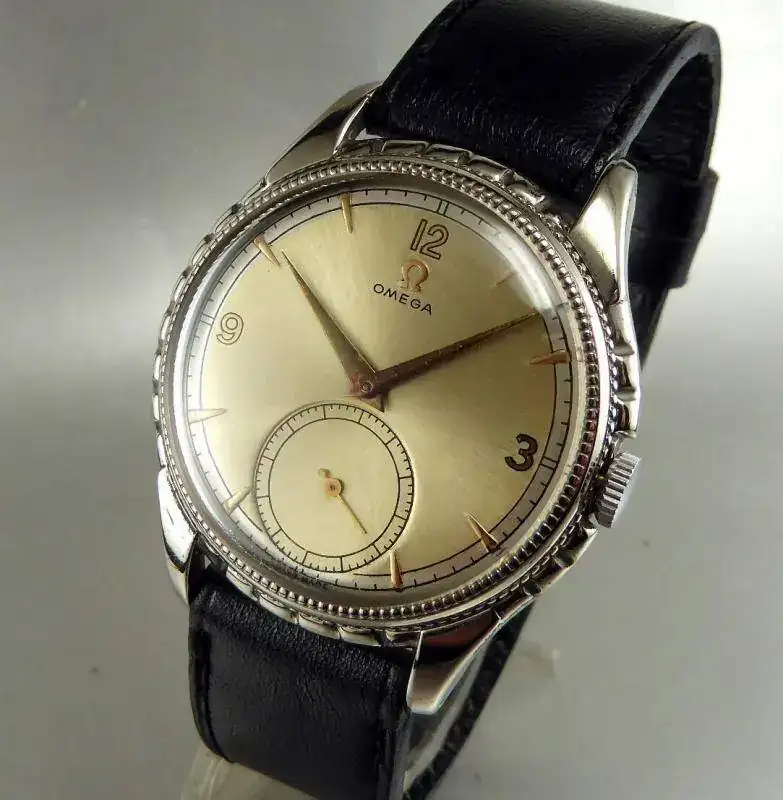

Paseando por la bahia, la virtual no la de la Concha, me he topado con esta maravilla por la que está pujando gente, aunque no mucha pero ya hay gente ofreciendo cerca de 200 €uros por un 265 que el vendedor ni siquiera enseña, pero que me hace pensar que, a poco que mejoren el grabado, va a ser cada vez más difícil comprar relojes vintage sin un gran riesgo de ser timado.
El grabado es aún un poco burdo pero a poco que se lo propongan caerá más de uno.

Dices bien amigo Kesar , con un poquito de conocimiento y un buen grabador esta gente fabrica modelos que nunca existieron pero cada vez más dificíl explicarle a un néofito de lo falso del reloj.
Habría que ver el calibre, podría se un 266 aunque la caja esta claro que no es omega.
Algo huele mal..........en la bahia jejejejeje
Y ese dial está muy logrado. Vaya si hay que andarse con ojo!!!!
La caja es fantástica y fantástico viene de fantasía.

A mi me parece una falsificación de calidad mas bien pobre. Un poco más sofisticada por inventarse unos grabados en el interior del fondo, pero al fin y al cabo fácilmente identificable como reloj falso por exceso de fantasía.
Si que hay cosas mucho más difíciles de identificar, por desgracia. Pero en general, quien intenta falsificar cosas suele caer en errores básicos, como usar tecnologías inexistentes en la época de la que se supone que es el reloj, como los grabados por laser.

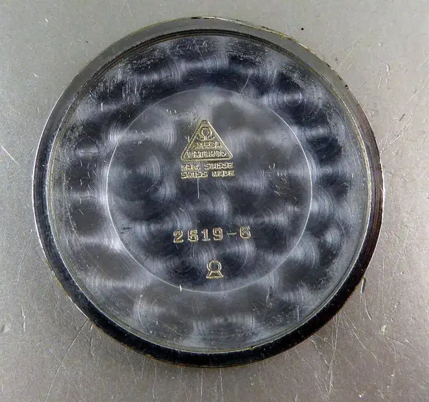

También hay 120 falsos en la bahía (menos que Dynamics, pero los hay). Son de la referencia .027, y la forma más fácil de detectarlos es el bisel, que no es de aluminio mate, y que la carrura carece de la ranura para desmontar el bisel que sí tienen los originales.
En este, que no tiene bisel (que es la parte más difícil de conseguir de esta referencia; básicamente, es imposible), se aprecia la hendidura de la que hablo:
Curiosamente, con este hay un problema a la hora de determinar su autenticidad; la trasera es "rara":
Está estampada con mucha profundidad como en las falsificadas, mientras que las originales son muy leves (debían estar hechas por proceso químico, sea lo que sea lo que signifique eso).
La solución al enigma:
Es un fondo de servicio (los ceros adicionales por delante del 027), y puede que los fondos de servicio los estampasen de otra manera durante los años setenta.
