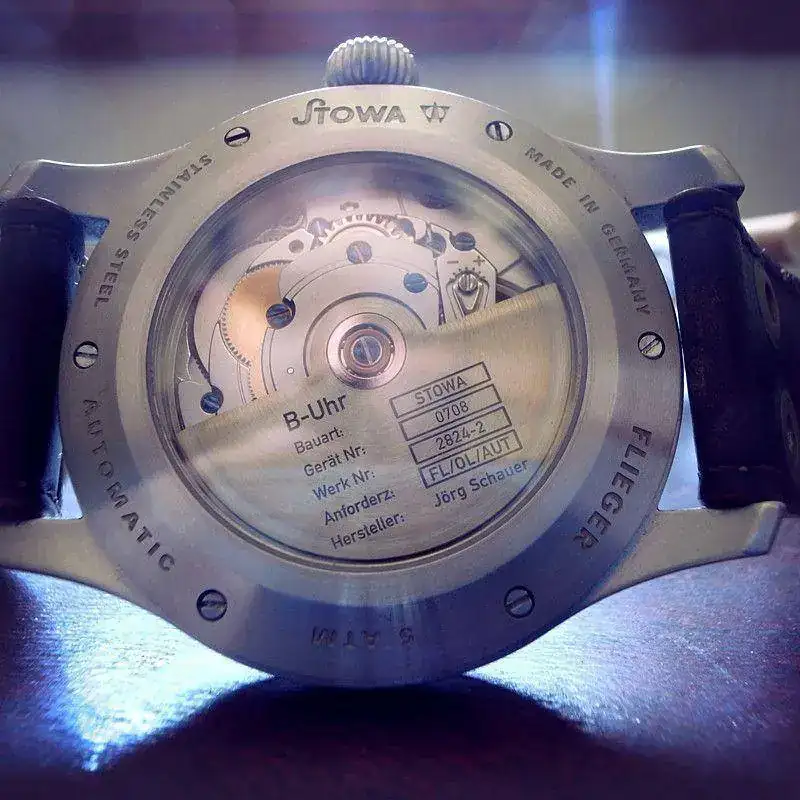

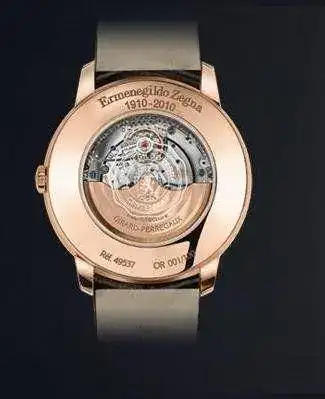

La tapa es también llamada fondo y es una muy importante pieza del reloj y es un componente ajeno al calibre del reloj. Puede estar fabricada en oro, acero, titanio, pasta, piedra, madera, aluminio, bronce, antimonio, cristal mineral, cristal de piedra, zafiro etc. Y pueden venir en muchísimas presentaciones geométricas tales como cuadradas, rectangulares, redondas, curvas, planas, cóncavas, convexas etc. Es una parte verdaderamente importante del reloj y es muy conveniente conferirle la debida consideración. De la apropiada instalación de la tapa depende en gran manera la impermeabilidad del reloj. En la imagen de abajo veremos un reloj desbaratado, en él destacamos la tapa, les invito a ver la imagen.
Cabe anotar que generalmente a la tapa del reloj se le llama fondo; así que si alguien les habla de fondo del reloj…nosotros no le vamos a contradecir.
Ahora les presento una imagen independiente de la tapa, podemos en la foto subsiguiente apreciar dos imágenes de la misma tapa; en una de ellas les describo la pestaña.

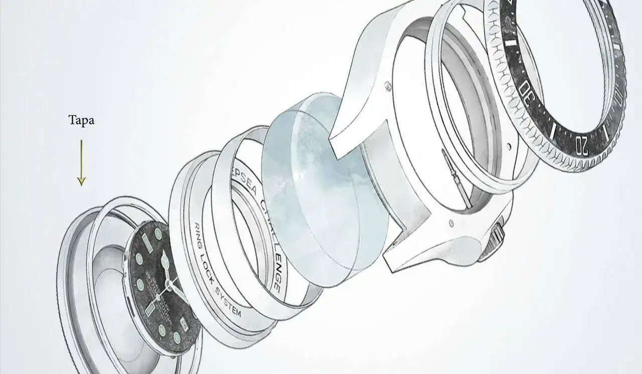

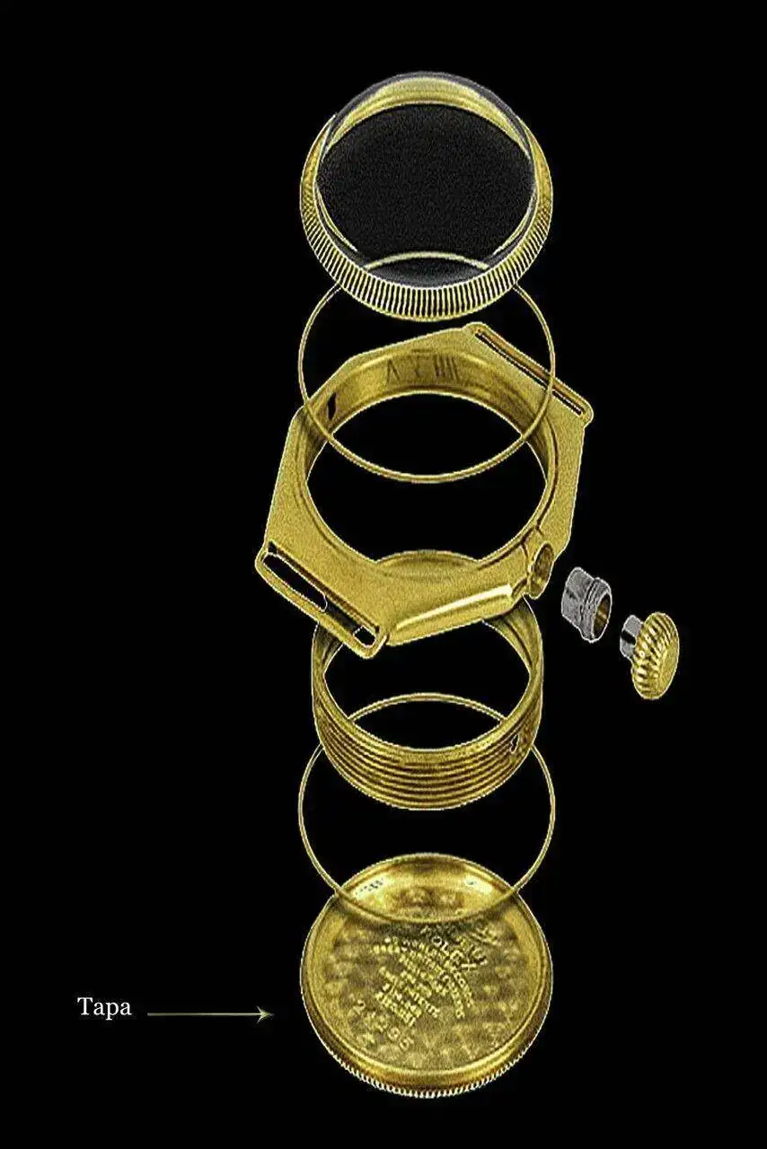

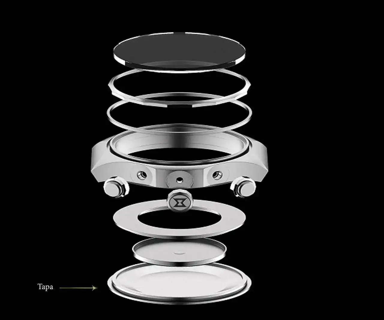

Dado la disertación anterior podemos emitir esta imagen en la cual le colocamos nombres a las diferentes partes de la tapa y la ranura.

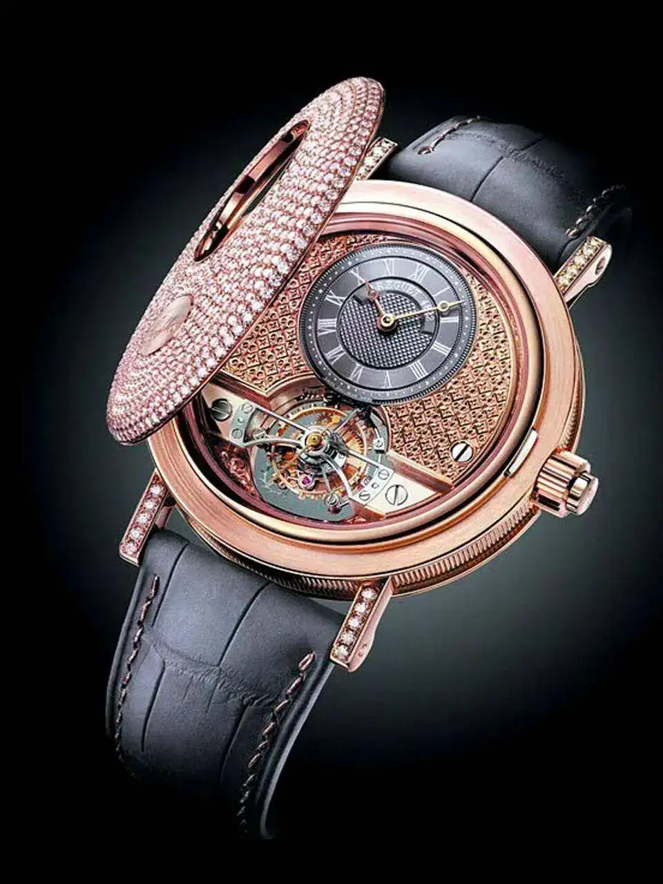

Es indubitable que existen tapas que van por encima de la esfera, como por ejemplo las de los relojes de bolsillo.
Algunos relojes tienen tapa arriba o sea por el lado de la esfera y la mayoría por el lado inverso; no cabe duda que hay también relojes que tienen solo del lado de la esfera, otros por ambos lados. La siguiente foto la encontré en internet y es de un reloj de mesa que viene dentro de dos tapas.
Y

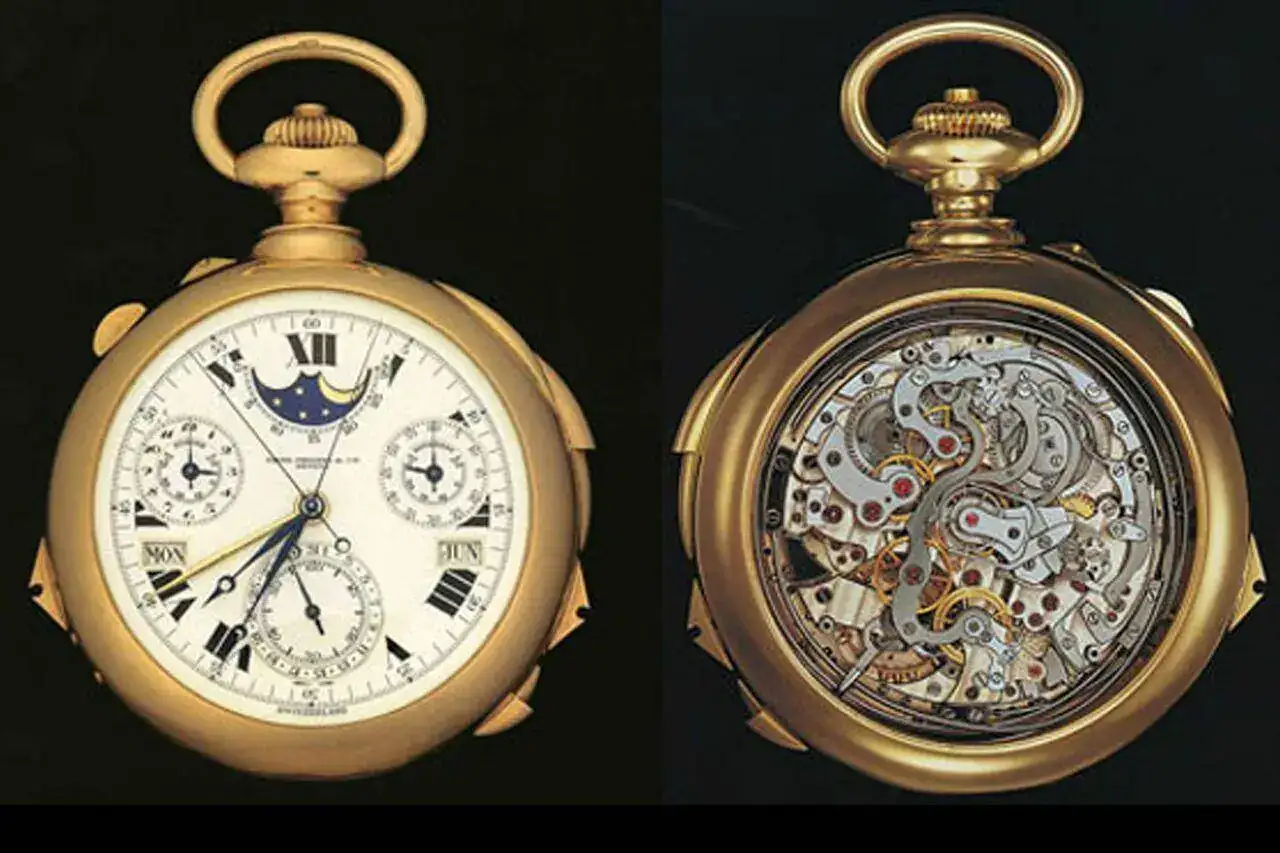

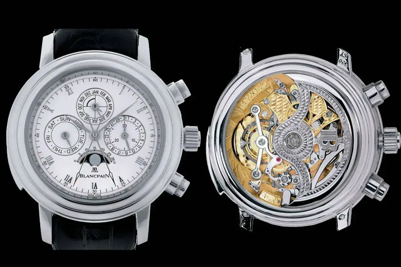

Además también hay relojes de pulso que tienen tapa del lado de la esfera.

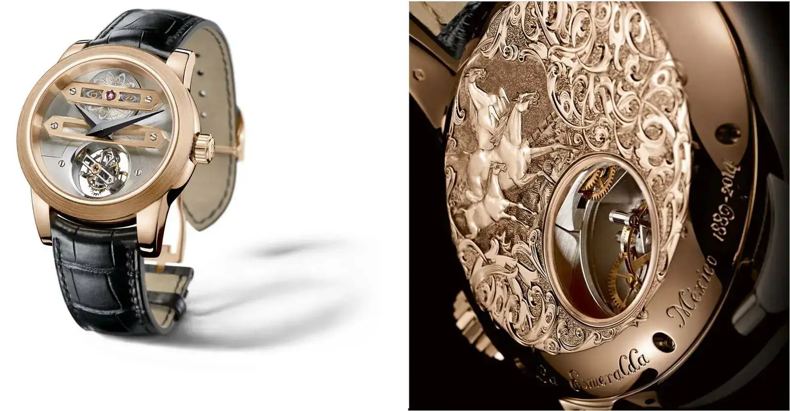

Algunas tapas de presión tienen su centro de cristal, ya sea cristal de roca o zafiro. En la imagen de abajo les coloco un ejemplo de esta particularidad.
