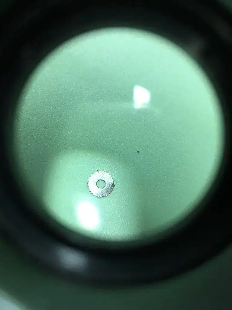

Buenas tardes, hace tiempo que tengo este calibre desmontado para limpiar y hay una pieza que me parece que se mezcló en un pequeño incidente y no me suena de nada.
Es esta:

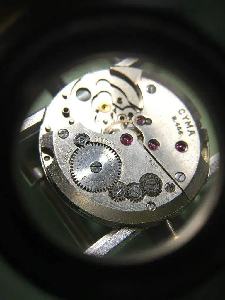

Solamente se me ocurre que vaya debajo de alguna de las tres ruedas pero no encaja en ninguna:
¿Os suena que sea de esta máquina?
De esa máquina no es.
parece como un pedazo de alguna corona que se despegó.
Qué tamaño tiene?
Qué tamaño tiene?
Gracias por contestar Golipo

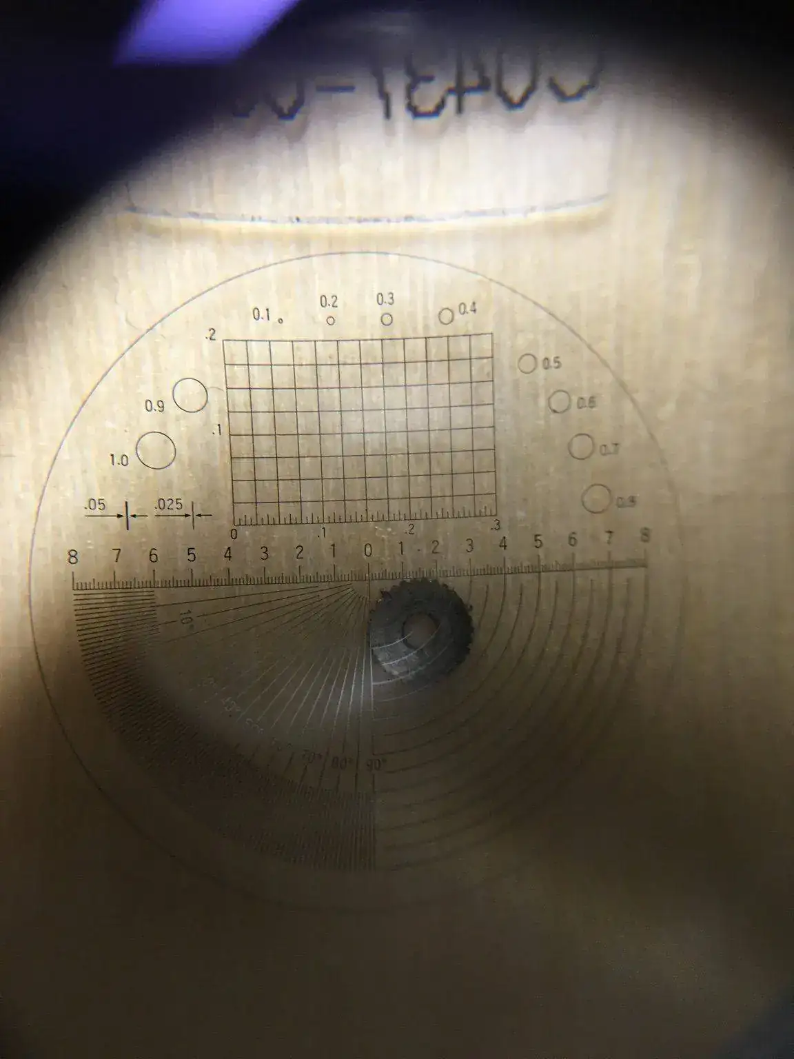

Tendrá unos 3,5 mm de diámetro

Hola amigo Albloux, es una lupa que me regaló un gran amigo mío, creo que la usan para revisar placas de circuitos integrados. No sé cómo se llama pero te mando una foto para que te hagas una idea, la escala va impresa en la base de plástico transparente, es una chulada la verdad. El fondo de la botella de Ribeiro es solamente para dar envidia, que me la estoy tomando ahora.

Lo dicho antes, parece una parte de una corona que se deasarmó.
Sí, he visto que esta de marca Carton vale una pasta, entre 50 y 60 €. Gracias por la info de la pieza [emoji1303]. ¡¡¡Voy a tener que averiguar la manera de hacerte llegar unos piononos!!!
Qué tamaño tiene?
Cierto Golipo , hasta el agujero es excentrico
