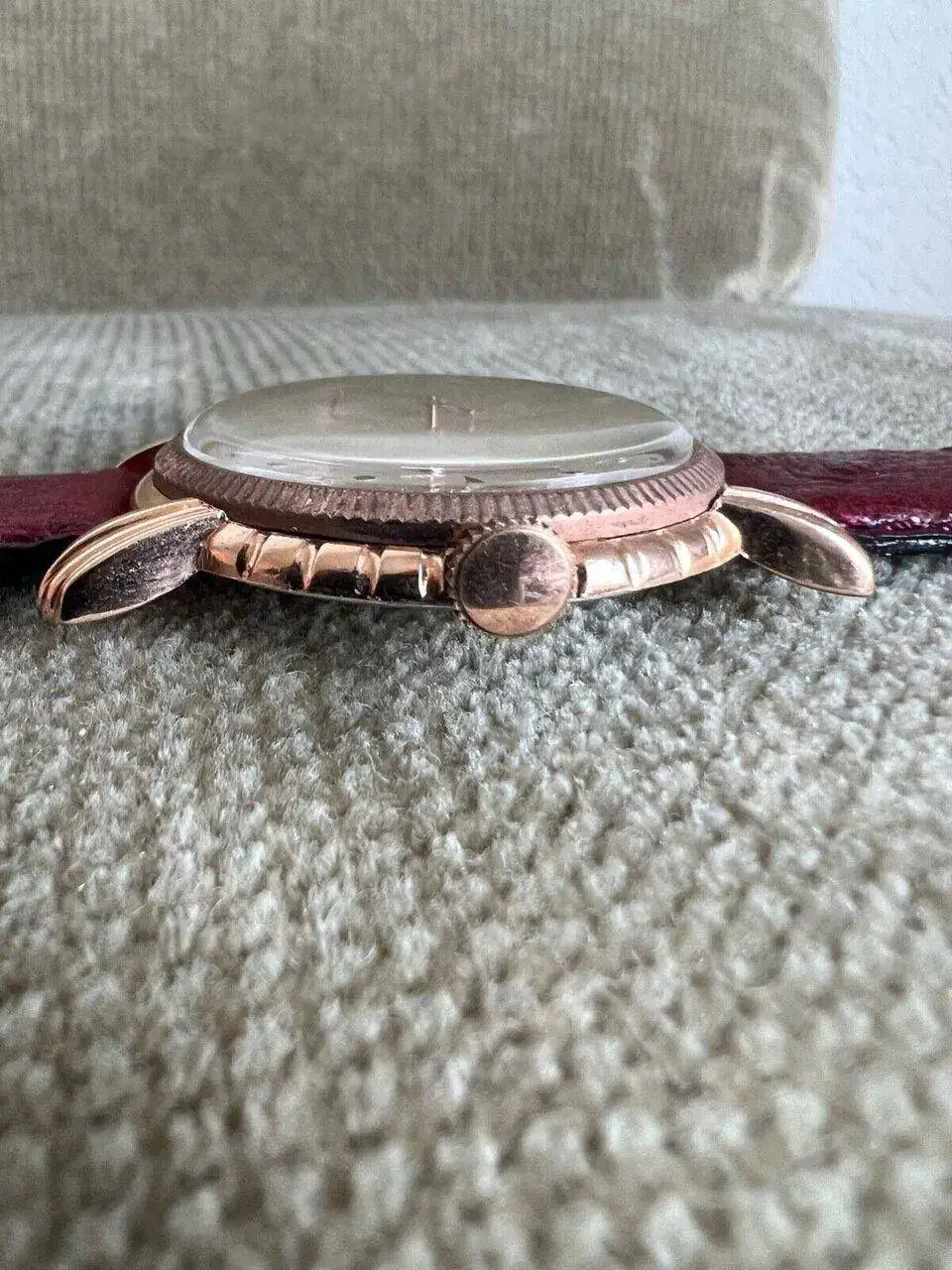

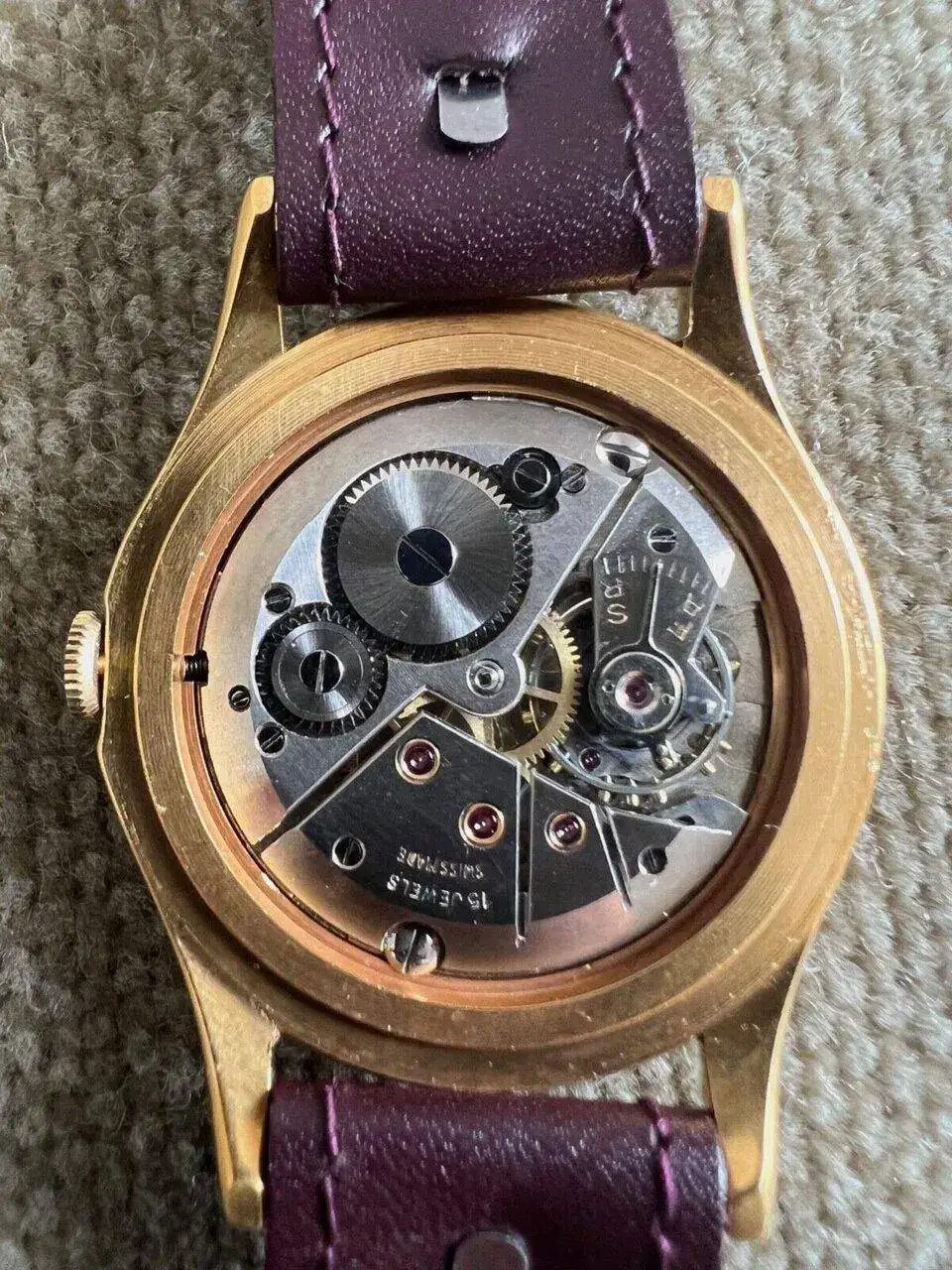

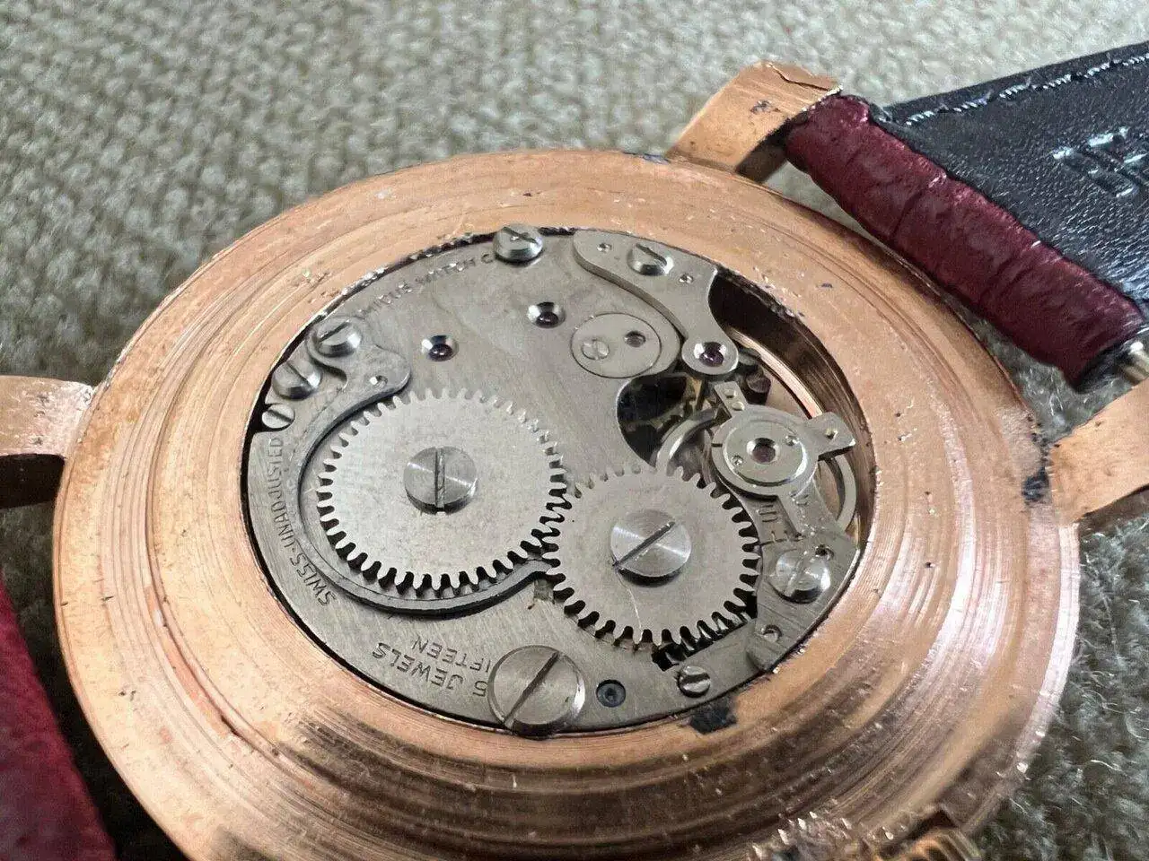

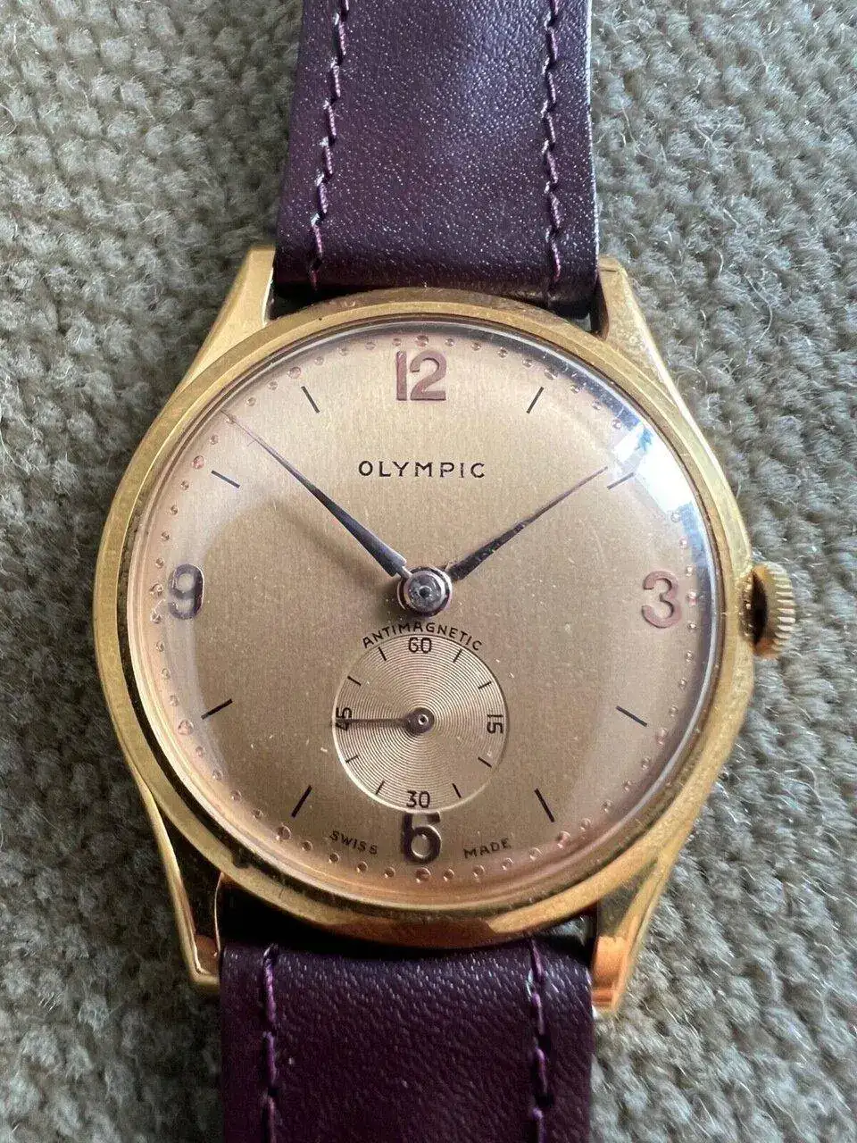

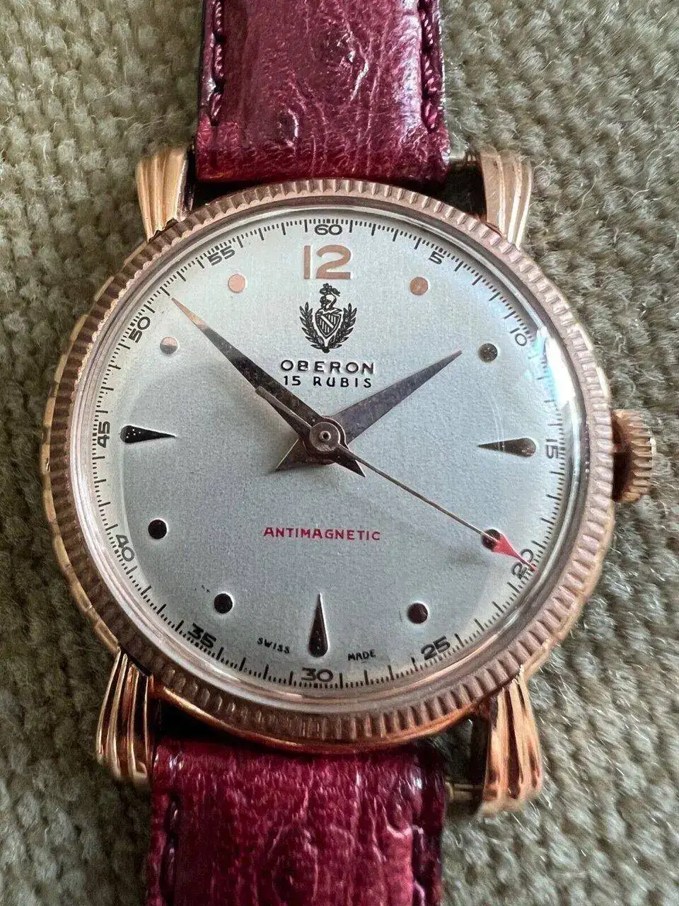

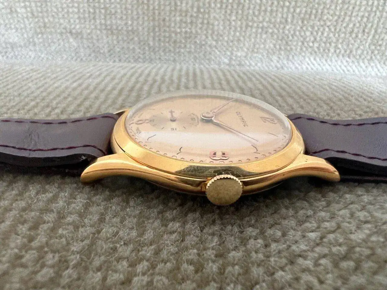

Estoy bicheando por ahí y he visto dos piezas que me fascinan. Ambas están en condición NOS y son de la década de los cincuenta. Se trata de un Olympic de 1950 impecable y de un Oberon de 1955 en el mismo estado. Ambos están en perfecto estado cosmético (algún detalle sin importancia) y funcionan. Han sido repasados y lubricados, y su precio es similar. Me gustaría que me aconsejaseis en el sentido de decidirme por uno u otro en base a vuestros conocimientos.
Os pongo unas fotos.

Por vistosidad, el Oberon, pero por maquinaria, y a mucha distancia, el Olimpic.
Luego tú debes valorar según tu gusto y lo que pretendas usarlo.
No sé, pero no tengo absolutamente claro que la minutera y la horaria del Olimpic se correspondan. Aparentemente sí, pero...
Sobre eso de NOS, nanai:
NOS es un reloj que ha estado almacenado y se vuelve a sacar a la venta. Casi NOS no es NOS. Revisado, abierto, relubricado no es NOS.
Edito: sugus de piña a quien me asegure que las dos agujas del Olimpic son las originales, porque yo no lo creo.
Reacciones: cesccat, AbderramanII y Zappp
Pregunto: quién dice eso de NOS, tú o el vendedor?
Si eres tú, nada que objetar, pero si es el vendedor, yo andaría con pies de plomo.
Que me hable de NOS un propietario particular y que la aguja minutera esté cambiada, me da ganas de salir por pies y no volver a saber nada de él.
Reacciones: Zappp
Vuelvo por tercera vez. El Oberon tiene marcas de tornillos de sujeción en un punto donde no debería tenerlas, o estoy equivocado?
Visto lo visto y ante la duda, yo no me quedaría con ninguno de los dos, al no ser que el precio fuese MUY amable y seductor.
Reacciones: Zappp
Así, es los tornillos de caja son dispares, las cajas re-doradas, el dial del primero probablemente restaurado.
Como ya dijo Rafa, el segundo por lejos es un movimiento mejor, mientras que el otro se ve en relojes de época muy económicos.
El movimiento del Olympic parece ser un FEF 210, de 11.5'''
Se ve bien, pero también pudiera ser un dedicado ensamblage.
Reacciones: Zappp
