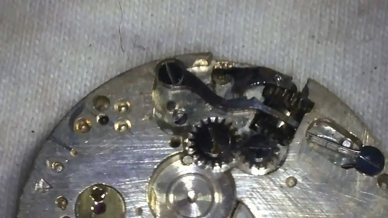

He comprado un reloj antiguo, sin tija y tras quitarle la esfera he visto que parece que le falta algo. Solo he colocado el resorte que se ve a la derecha y que es el que devuelve a su posición al trinquete que mueve el casquillo de la tija, y funciona, El caso es que quizá debería tener una pieza encima que fije este resorte.
Las ruedas minutera y horaria que faltan abajo las he quitado yo.
decirlo asi es dificil el resorte podria ir al otro lado pero si al sacar la tija todo funciona bien en prncipio ya estaria.
Gracias. Se trata de un reloj de los años 30 o incluso anterior, y de estas maquinarias sé aun menos. Al ver estas dos entradas de tornillo pensaba que le faltaría algo, pero me acabo de dar cuenta de que es la entrada de la pata de la esfera y su tornillo candado, que se ven por la otra cara.

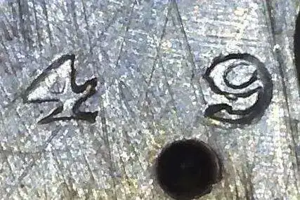

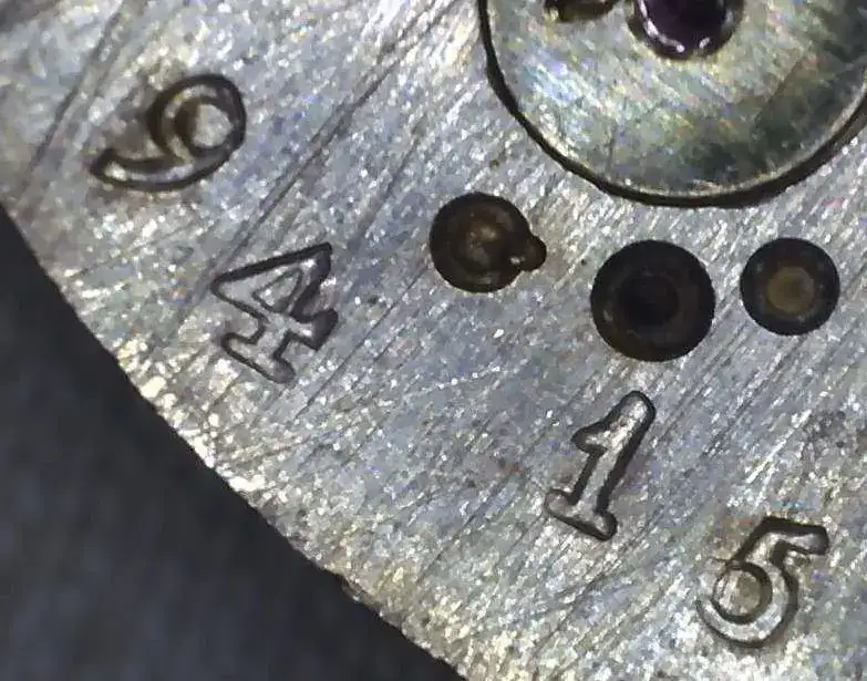

Voy a ver si encuentro una tija. Será difícil sin saber la referencia o modelo de este movimiento. Aunque en la pletina aparecen estos números;

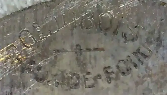

La esfera tiene esto grabado por detrás (¿Gravures -grabados- Dubois?):

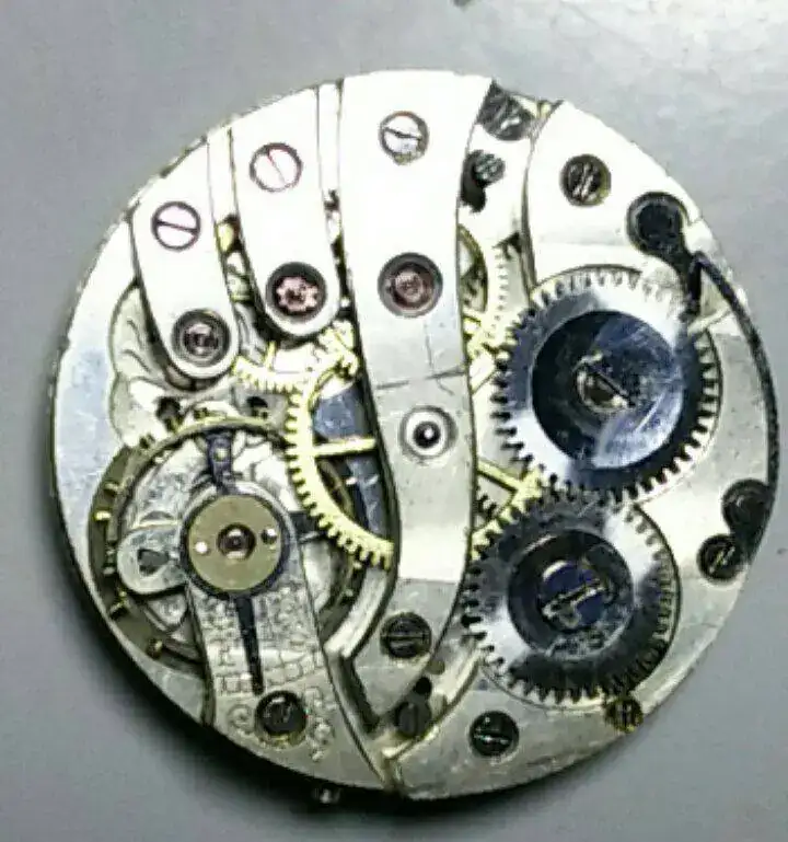

Y este es el movimiento.

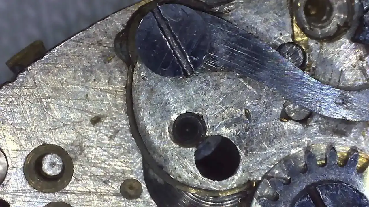

Me haría falta una foto con más detalle de las partes oscuras, no sé si el tirete está completo ni veo como actúa o donde está su muelle.
Reacciones: REusuario y Jorge Aldao
Por lo que veo está todo correcto. El extremo de la báscula va en una hendidura por lo que no puede salirse, así que no parece que deba llevar resorte de tiret.
El tirete trabaja bien después de colocarle el resorte, que se había soltado.
