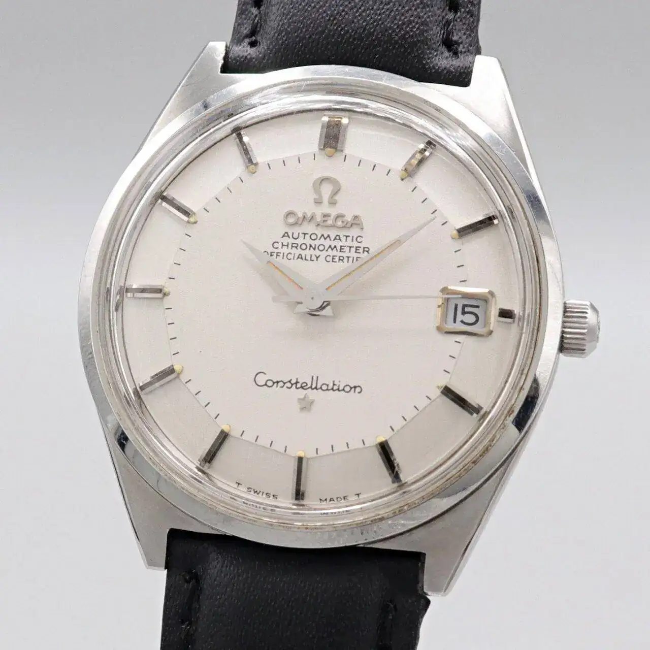

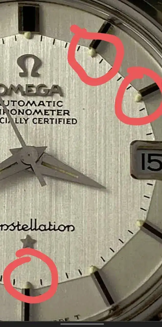

¿La esfera de este Constellation está restaurada?
  • Iniciador del hilo Iniciador del hilo galunco
Yo no puedo opinar acerca del lumen. Los míos no lo tienen pero porque ....... ahora gran sacrilegio ..... no me gusta el Constellation poligonal
No se ven de noche , je,je,je.
Reacciones: as1130, KIKEMORGAN y galunco

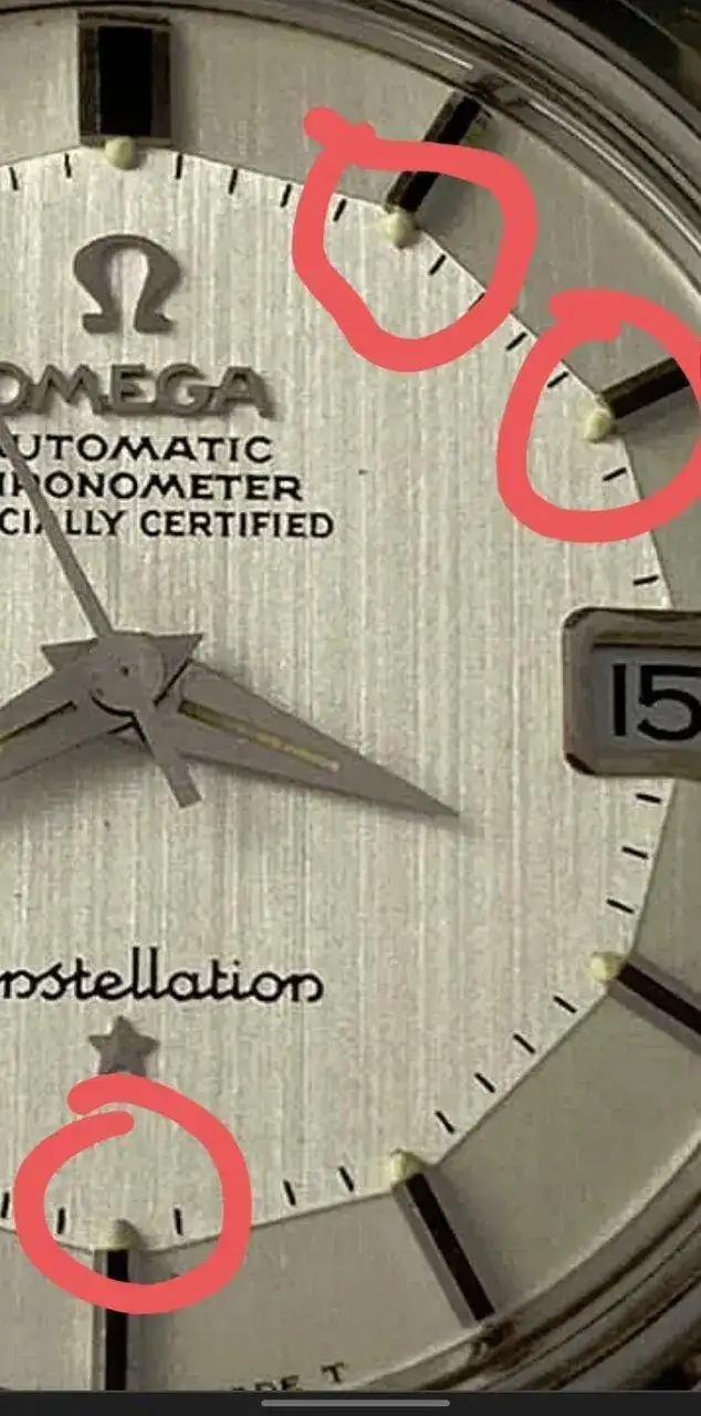

Total. Y en caso de que el lumen tuviese que ir ahí, que no creo, Omega jamás sacaría esto así de su fábrica:
Ver el archivos adjunto 2680116

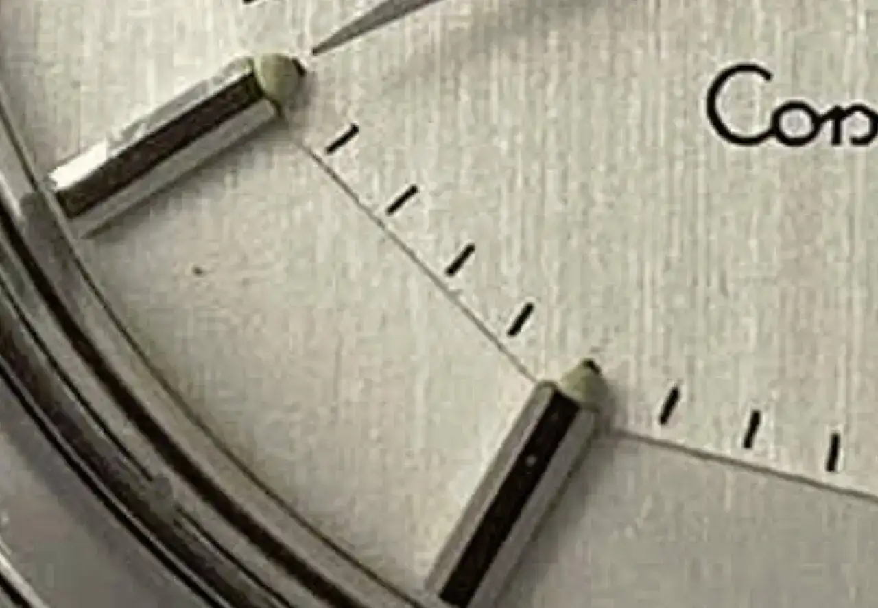

Por supuesto que no, y además si te fijas los puntos de lumen los hay de diferentes tamaños, unos más gruesos y otros menos gruesos. Y tampoco Omega pondría puntos de lumen encima de los índices de minutos, y si lo hiciera, nunca los dejaría al descubierto.
Y como ya se ha comentado, los índices de minutos, unos miran para Cuenca y otros para Tombuctú. Yo creo que si trazáramos todas las diagonales de cada uno de los índices, ninguna pasaría por el centro.
Hay que reconocer que la restauración es bastante buena en comparación con las que estamos acostumbrados a ver.
Reacciones: yakokornecki, Zarsan, Fugito y 3 más

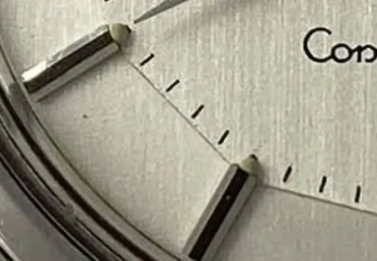

Ver el archivos adjunto 2680156
En eso que señalo no estoy de acuerdo. Esa esfera al natural ya crea falsas apariencias precisamente por su diseño, en fotos se acentúan. Los índices sólo tienen una postura condicionada por los mini taladros que tiene la base de la esfera donde van alojados y forman diagonales perfectas.
Fíjate que en los míos se produce un efecto parecido.
Reacciones: KIKEMORGAN
No Manolo, igual no me he expresado bien, me refiero a las rayitas tampografiadas. En eso que dices tienes toda la razón, ahí no hay lugar a dudas, salvo que se rompan los pivotes y haya que pegarlos directamente sobre la esfera.

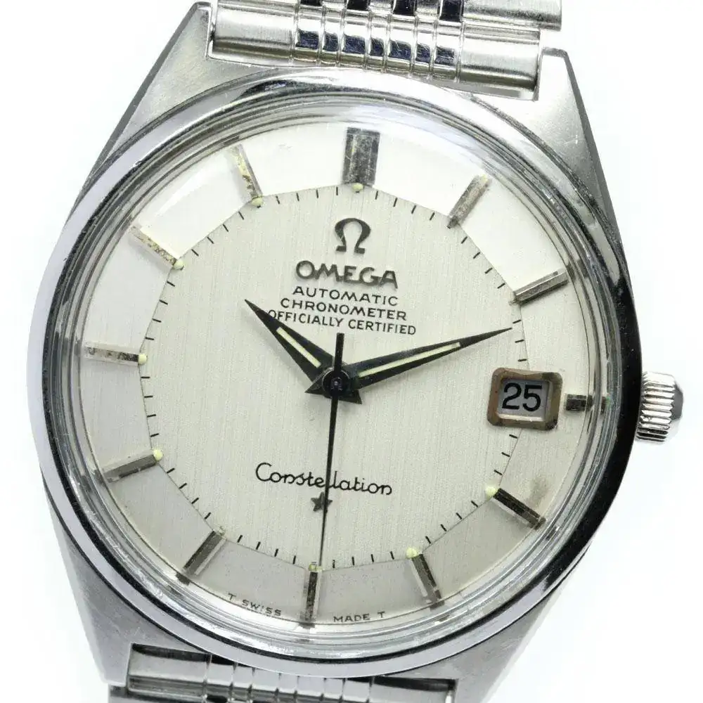

Es original.
Este modelo típicamente se ve mucho más en tierras asiáticas. Apostaría a que se distribuyó mayoritariamente en Japón. La mayoría de los ejemplares no llevan lumen, y aparecen correctamente marcados como "SWISS MADE". En algunos pocos sí se ve "T SWISS MADE T" haciendo alusión al tritio del material luminiscente que portan, como en este caso.
Es probable que salvando el marcado de la "T", el fabricante de las esferas reutilizase los mismos diseños tampográficos para las esferas con y sin material luminiscente, justificando la aparición de las marcas debajo de los puntos luminosos.
Un enlace a uno sin lumen vendido en Hodinkee aquí:
https://shop.hodinkee.com/products/...-bracelet?variant=39547518025803#&gid=1&pid=1
Un par de fotos de ejemplares del mismo modelo, también con tritio, en los que no identifico ninguna diferencia con respecto al ejemplar que se discute:
