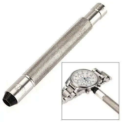

Hola compañero. Igual que Duir, lamentó el accidente y sus consecuencias.
Recuerdo una herramienta para ese fin, se trata de esta que te pongo en una foto y enlace de Amazon aunque ahora no la tienen en existencia.
Espero te facilite la tarea de remontar el reloj.
Si te entretienes un poco seguro que la encuentras fácilmente.
https://www.amazon.es/Herramienta-reloj-CORONA-BOBINADORA-mecánico/dp/B00XET2LFQ

Aki esta, tienes que buscar CROWN WINDER
