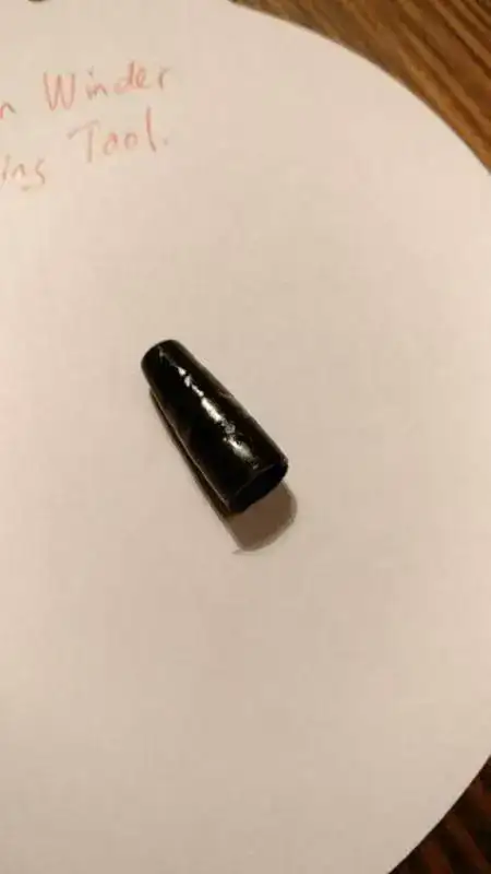

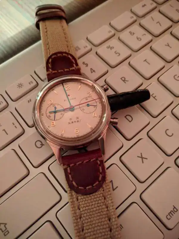

Lo primero, lamento lo del accidente, y lo segundo, has probado con el tapon de un boligrafo bic? es cortarle un poco la punta con unas tijeras hasta que encaje en la corona y como es de plastico no raya
Gracias por la sugerencia, probaré a ver . Por probar no pierdo nada mientras me sirva hasta que me haga de nuevo a usar los dedos como antes...(aunque lo veo complicado para este menester, ya veremos)
  • #27
Finalmente la solución del amigo Joose me ha funcionado a la primera. Es una cutrechapuza pero funciona perfectamente. Perdón por la calidad de las fotos. IMG_20180611_210000_924.jpgIMG_20180611_205901.jpg
