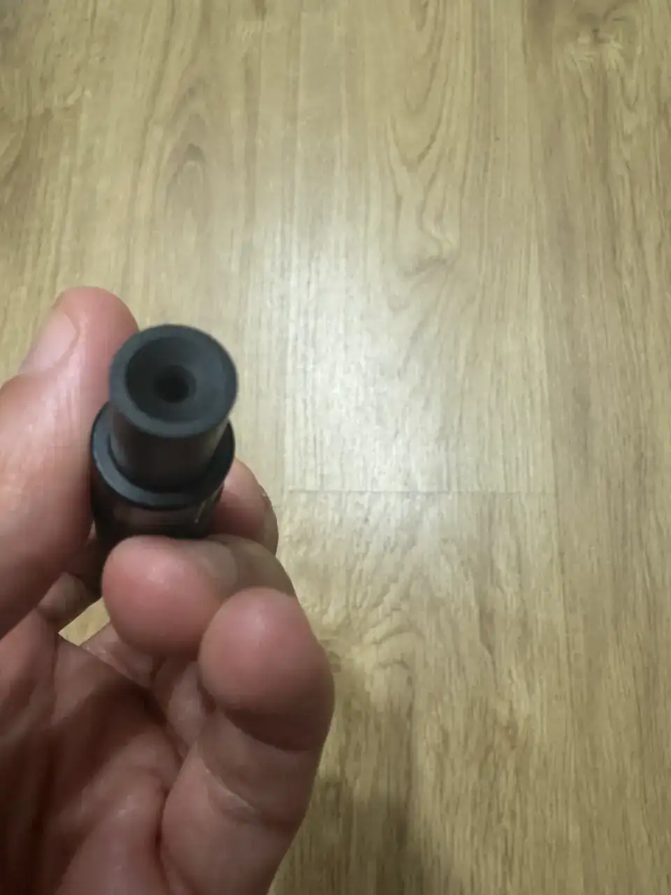

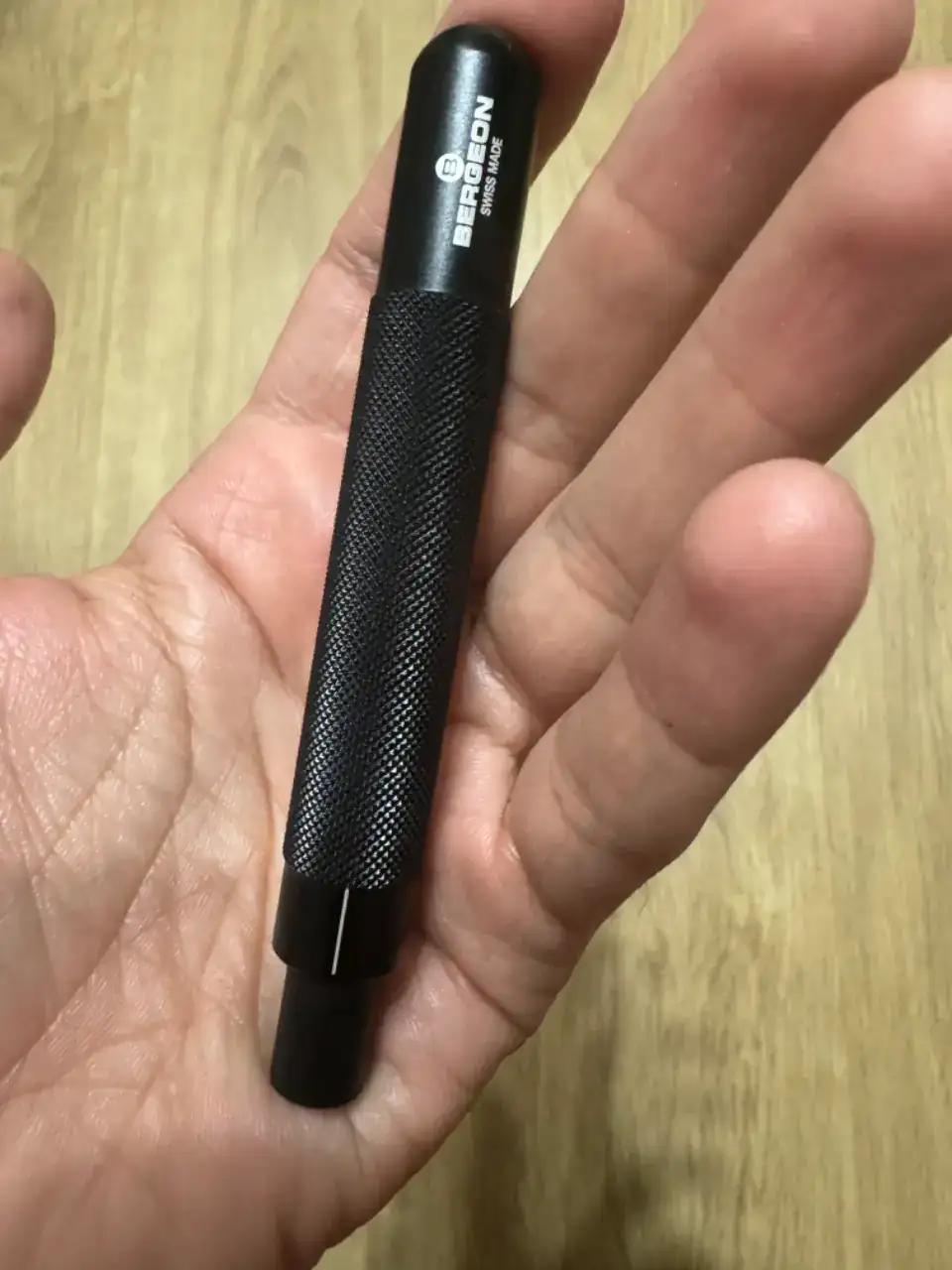

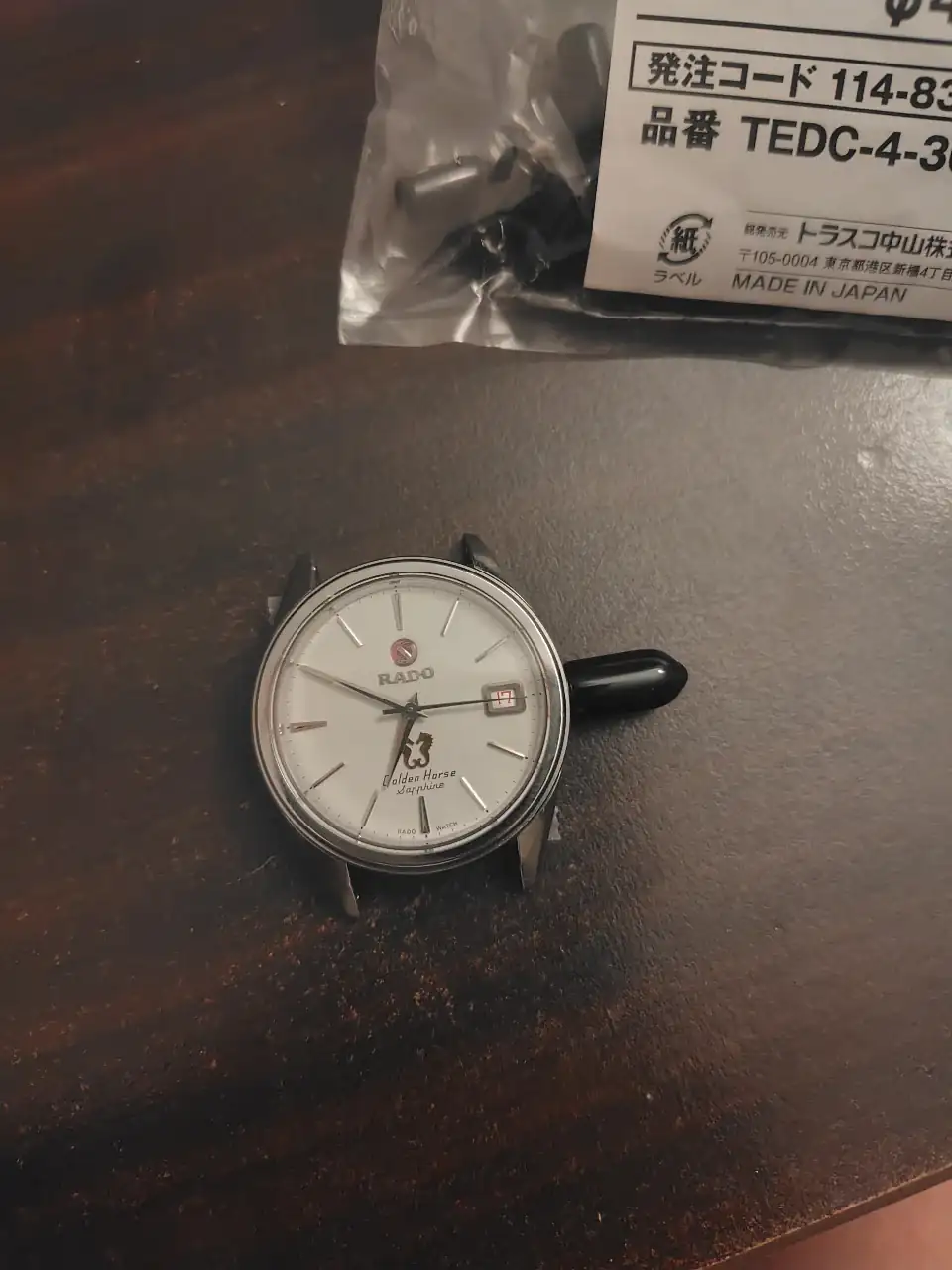

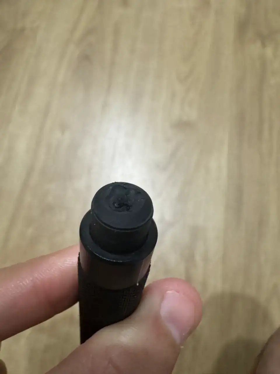

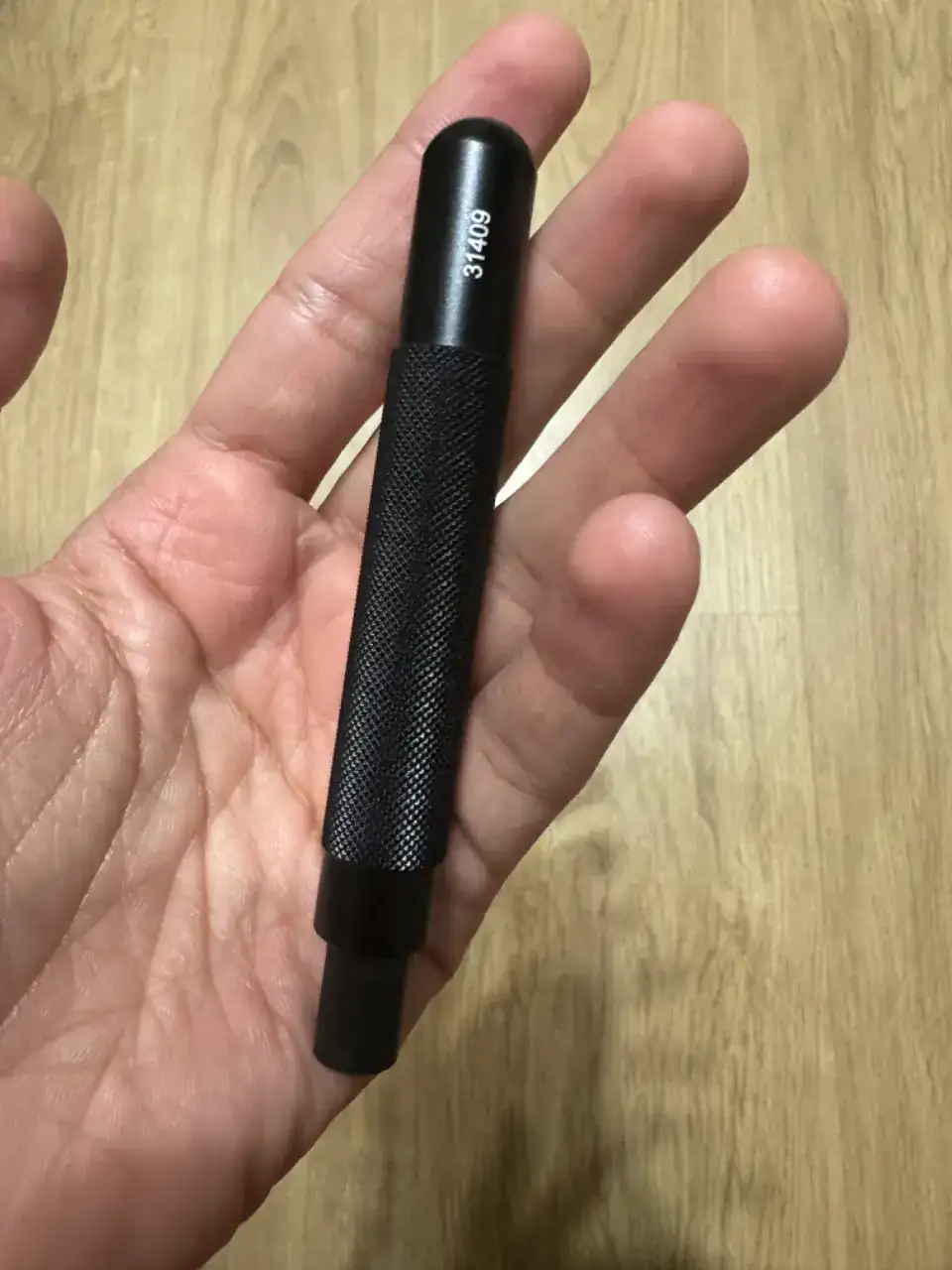

Hola, yo me compré una de la marca bergeon para dar cuerda a los relojes ( me gusta tener de todo aunque no lo use jejej ) la verdad que al principio me costaba darle cuerda con el aparatito y finalmente le hice una ranurita a la goma para que se adaptara mejor en la corona, en mi caso lo uso poco ya que casi todos mis relojes son automáticos, pero la verdad que es muy útil para no dejarte las uñas.

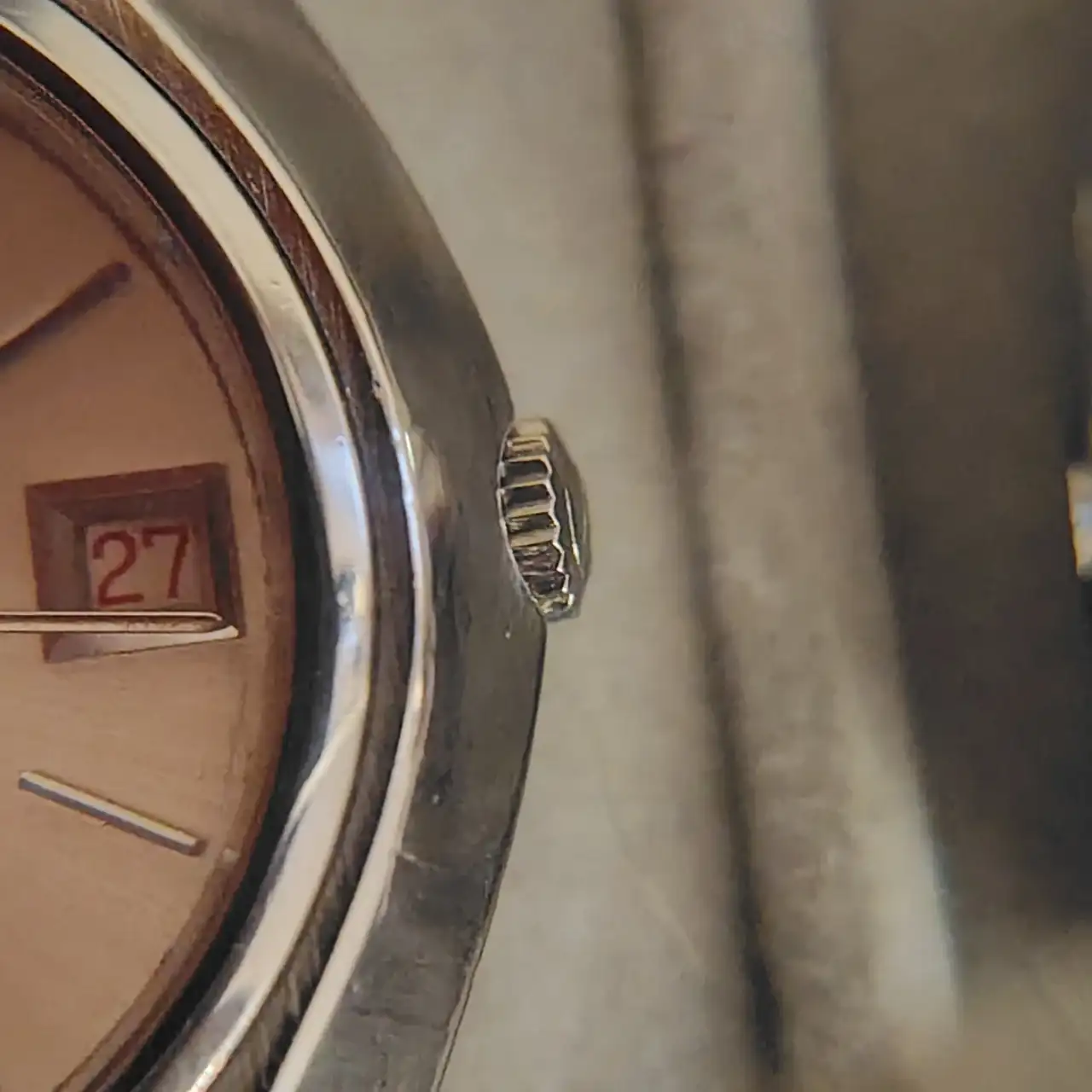

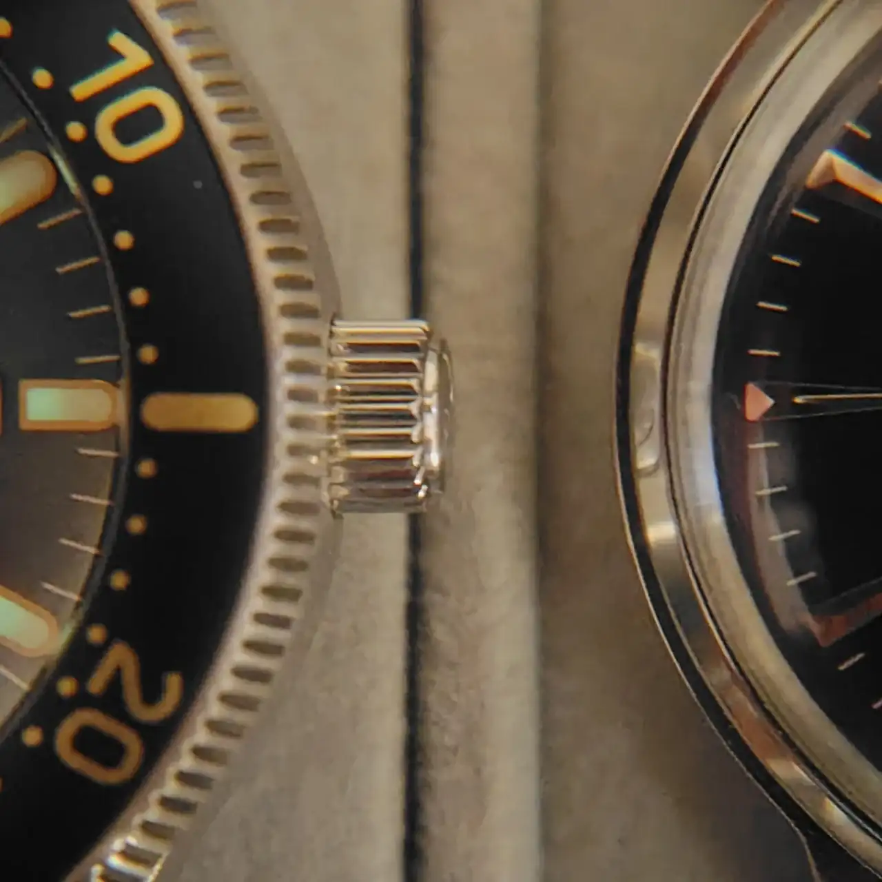

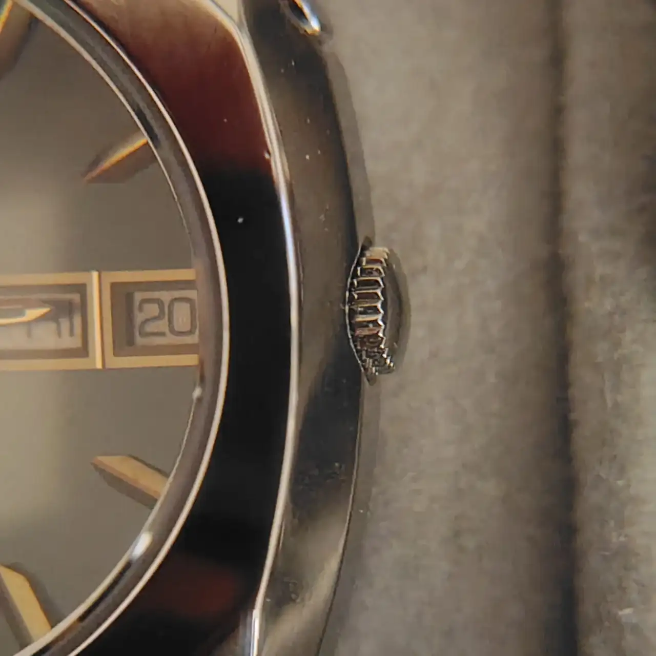

Quizá me fabrique algún engendro, como suele ser necesario. Es que dar cuerda o darle vueltas para cambiar de fecha puede ser una tortura. Coronas como esta
O está otra
No son lo mismo que otras modernas como está

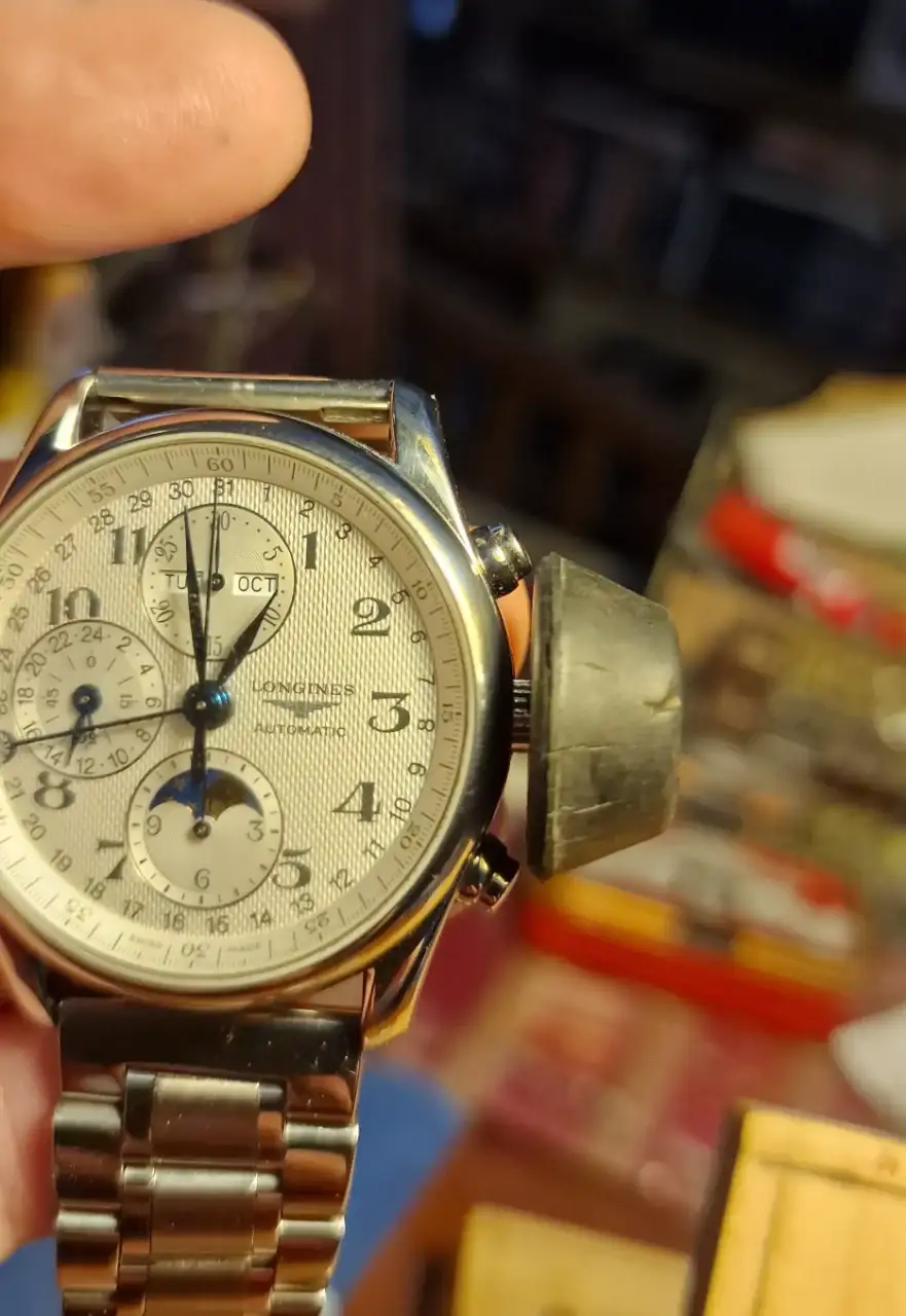

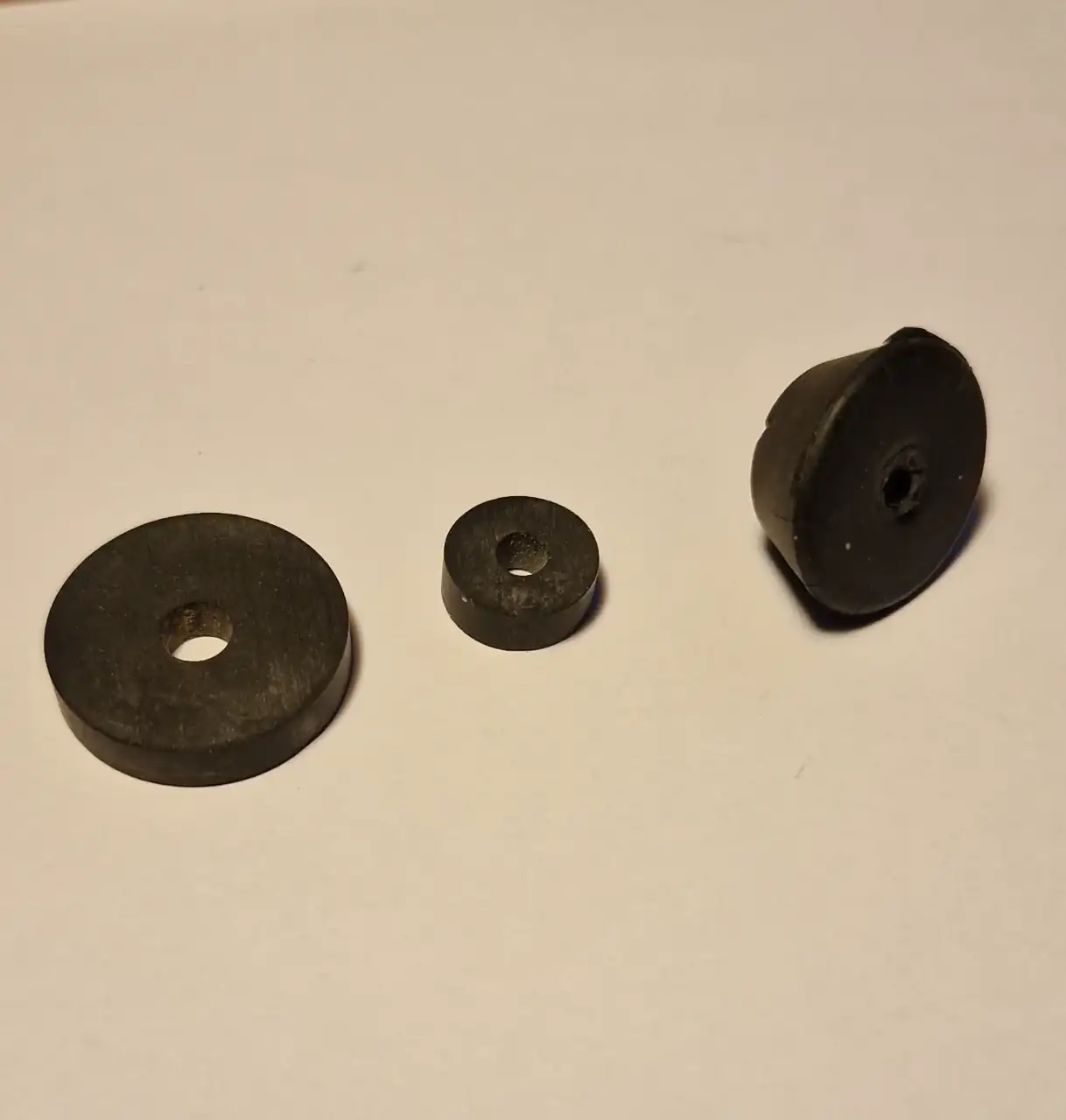

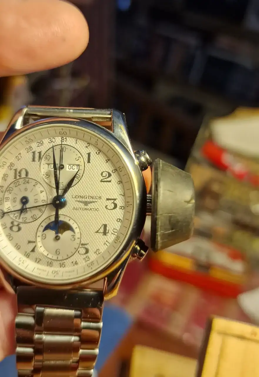

Yo uso soletas. Aclaro que las soletas son esas gomas que llevan los grifos comunes en su interior que son como "arandelas" en realidad son juntas que sirven para regular el caudal del grifo y evitar escapes. Se pueden encontrar en cualquier ferreteria. Como las hay de varios tamaños, tambien varia el tamaño del agujero, por lo que es comveniente comprarla un pelin mas pequeña y abocardarla un poco con una piedra de esmeril de esas conicas que se suelen usar con las Dremel y asi el agujero toma una forma de mayor a menor, de modo que se puede acoplar a distintos tamaños de corona, aunque es mas que probable encontrar una a tamaño adecuado sin necesidad de hacer modificacion.
Yo uso dos cuyo agujero me ajusta bien sin necesidad de modificarlo.
Pero lo que mas uso es una "zapata" de goma de esas que se usan de base a modo de patas para cajas, aparatos electricos y cosas asi, que es mas blandita que las soletas y sin modificar me va de maravilla.
Pasa que aunque mis relojes la mayoria son automaticos, como cambio de reloj casi a diario, pues se paran. Aunque tengo bobinadoras, las tengo siempre paradas para evitar desgaste de la maquinaria del reloj y solo tienen la funcion de expositores. Manias que tiene uno 🤷🏻‍♂️
Pero lo que mas uso es una "zapata" de goma de esas que se usan de base para cajas, aparatos electricos y cosas asi, que es mas blandita que las soletas y sin modificar me va de maravilla.

Ver el archivos adjunto 2932719Ver el archivos adjunto 2932717
Una gran idea, muchas gracias. A ver si lo busco y te cuento. Mi problema es con unas coronas que sobresalen muy poco de la caja, medio metidas y muy difíciles de manipular por falta de espacio. Ya no me queda uña por usar.

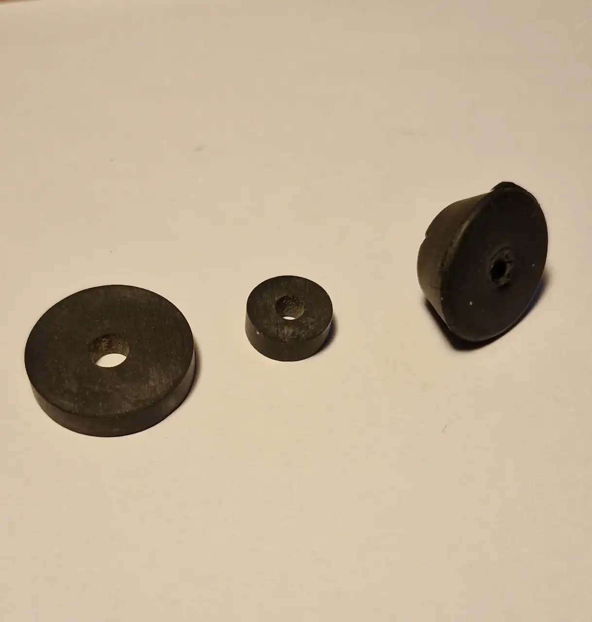

En cualquier casa hay algun aparato electrico o electronico desechado que las lleve y que las puedes reutilizar para esto. No sé si me expliqué bien; son esas "patas" de goma que tienen algunos aparatos para evitar que su base roce o pose directamente sobre un mueble. Y las hay de diferentes tamaños, y el agujerito, si es algo pequeño, es facil de manipular, aunque interesa que entre algo justo, que al ser de goma relativamente blanda, acopla muy bien.
Las soletas (lo de los grifos) las compro por unidades sueltas en las ferreterias que suelo comprar. Las tengo para usos diferentes a la fontaneria, ya que su uso es muy versatil. Pero son quizá un poco duras, pero sirven.

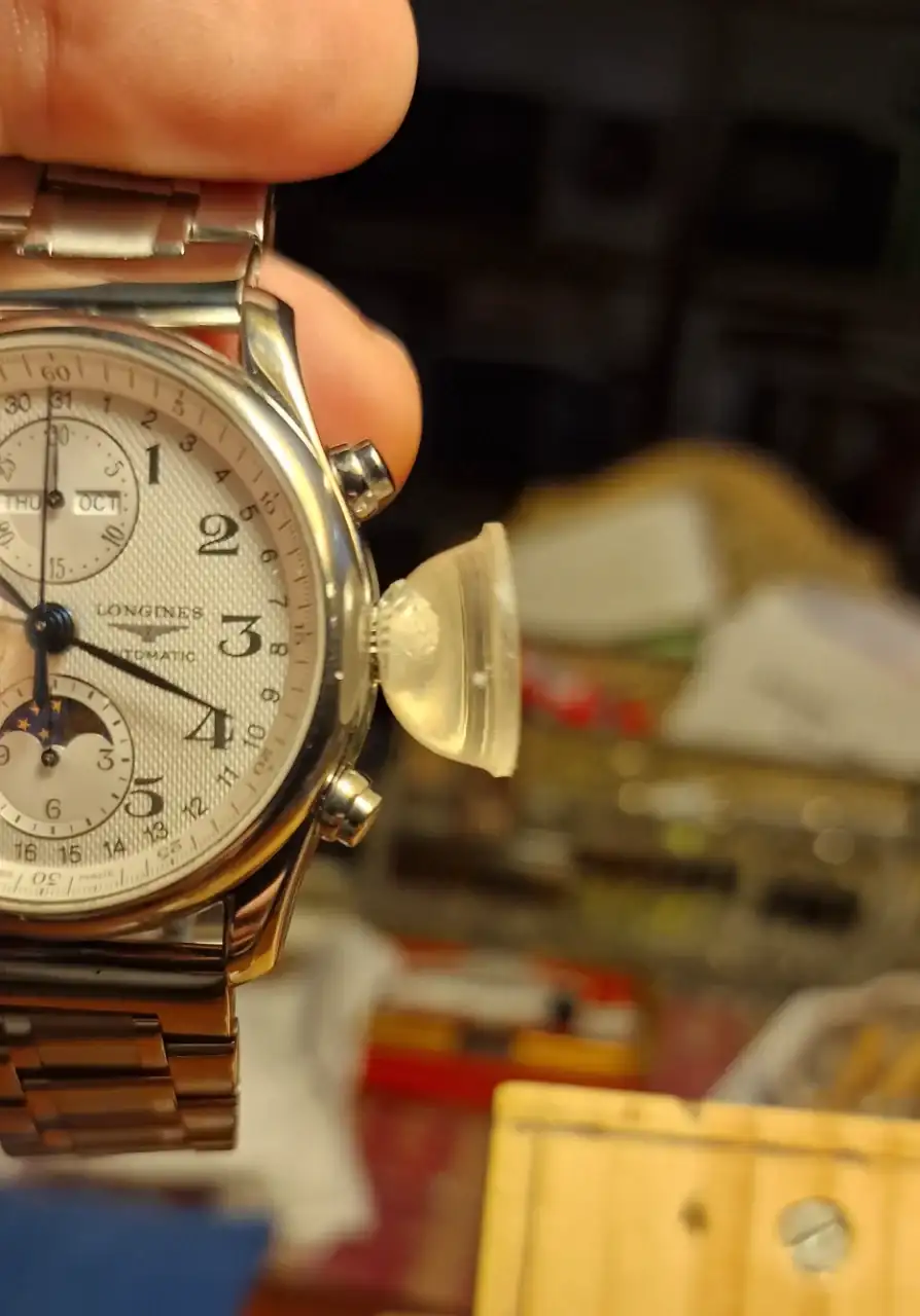

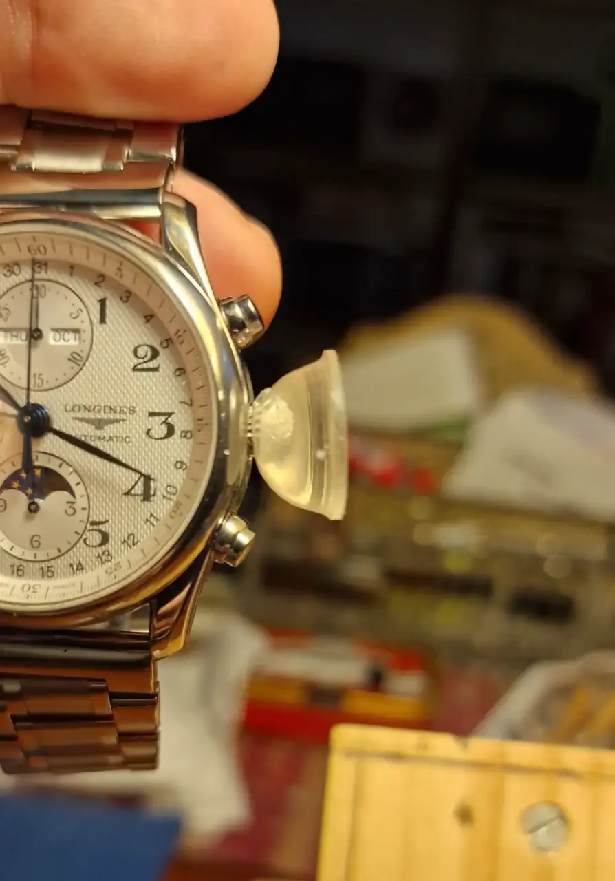

No obstante, para salir del paso y mientras encuentras, tambien puedes usar ese tipo de "patas" que te comento, que les dicen "Gotas de silicona" que las hay de muchos tamaños y grosores (para esto, cuanto mas grande, mejor), te adjunto una foto de una que acabo de adaptar sobre la marcha para que te sirva de ejemplo. El agujero está hecho con un taladro, pero no traspasa al completo, solo la profundidad que necesitas. La broca de calibre algo mas pequeño que el de la corona, ya que la silicona cede. Lo he probado como ves, y funciona a la perfeccion. Ya ves que para que algo sea util, no tiene porque que ser sofisticado.
Ojo a la hora de hacer el orificio, no uses broca de las "paredes", ya que en la punta tienen una especie de aletas y te destrozará la silicona, usa broca para metales, que es de calibre uniforme, y usalo con poca velocidad.

No obstante, para salir del paso y mientras encuentras, tambien puedes usar ese tipo de "patas" que te comento, que les dicen "Gotas de silicona" que las hay de muchos tamaños y grosores, te adjunto una foto de una que acabo de adaptar sobre la marcha para que te sirva de ejemplo. El agujero está hecho con un taladro, pero no traspasa al completo, solo la profundidad que necesitas. La broca de calibre algo mas pequeño que el de la corona, ya que la silicona cede. Lo he probado como ves, y funciona a la perfeccion. Ya ves que para que algo sea util, no tiene porque que ser sofisticado.
Ojo a la hora de hacer el orificio, no uses broca de las "paredes", ya que en la punta tienen una especie de aletas y te destrozará la silicona, usa broca de hierro, que es de calibre uniforme, y usalo con poca velocidad.

Saludo.Ver el archivos adjunto 2934069

No tengo paciencia a que me llegue desde China, he visto muy baratas en Amazon estas gomas que venden en varios diámetros internos desde 3 hasta 10 mm creo. Lo malo que tuve que tragarme un pack de 30 unidades pero bueno, funciona de maravilla por lo menos con el reloj que necesito testear ahora mismo y me va a resolver el problema de las heridas en los dedos por lo cual estoy contento.
Ah! Y voy a incluir una de regalo de cortesía en cada reloj que venda. Seguro que el comprador lo agradece.
Funciona genial!!! Estás son de 4mm, y voy a pedir de 3, 5 y 6 para tener.
