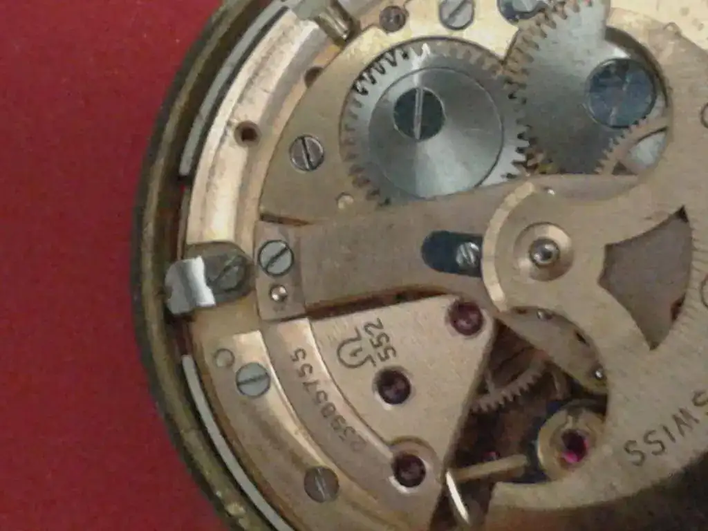

Se trata de un movimiento de un Omega Geneve automático calibre 552, que según he leído por los foros,se trataba de un calibre muy fiable. (segun numeración y si he sabido leer las tablas, del año1966/68 aprox.)
No tiene mala pinta (adjunto un par de fotos), se trata de la maquinaria de un reloj cuya caja de oro se ha llevado a fundición
Cuando la señora que me vendió el calibre le dije que no funcionaba, me respondió literalmente: “cuando lo llevé a fundir funcionaba,cómo va a funcionar ahora si le han quitado la cebolleta y el palito” (refiriéndose a la tija y la corona)
A mí me sonó a disculpa barata de vendedor, pero posteriormente me han surgido las primeras incógnitas:
1) ¿No funciona un reloj automático sin la tija y la corona? (sé que los cuarzo si les sacas la corona se detienen, pero lo desconozco en los automáticos)
2) Si como supongo, y que será lo más lógico, no tuvieron ningún tipo de cuidado al quitar la tija y la corona, la avería producida es tan importante como para mandar el reloj al desguace o se lo guardo para algún forero experto que lo pueda aprovechar y me busco otro en peores condiciones.

Si no tiene parada de segundero el reloj puede funcionar con la tija sacada.
Otra cosa es que hayan quitado la tija pero sin "sacarla" es decir, que la hayan quitado pero el mecanismo se haya quedado con la posición de la pieza que acciona la tija metida y no sacada, no sé si me explico. Entonces funcionaría de cualquier manera.
si la tija se arrancó a lo bestia lo más probable es que algún piñón atasque el movimiento..

Hola Rudolfh.
Un calibre automático puede funcionar perfectamente sin tija ni corona, puesto que no precisa remontarlo con la corona, se remonta el solo con el movimiento que sufre el reloj al ser llevado en la muñeca.
Pero... No podrás ponerlo en hora. Ademas, como no lo llevas en al muñeca, tampoco se recarga. Si puedes remontarlo haciendo girar, con un palillo o incluso con los dedos, el rotor.
Respecto a si hicieron mucho destrozo quitando la tija, es imposible de saber, pero es fácil que hayas tenido suerte. Si la persona que lo quitó, ha tenido que hacerlo muchas veces, seguramente haya aprendido a hacerlo, aunque solo sea porque arrancarla a las bravas, es bastante costoso.

En estos momentos no se mueve ninguna de las tres agujas
Me parecia una pena desguazarlo, salvo que la averia sea muy gorda
¿Es muy complicado de reparar en el caso de que hubieran arrancado la tija?

En estis momentos no se mueve ninguna aguja, le he dados ligeros movimientos girando suavemente la muñeca y no se mueve ni un segundo, por eso era mi duda y me parecia una averia curiosa para empezar a aprender algo (aunque solo sea en teoria)

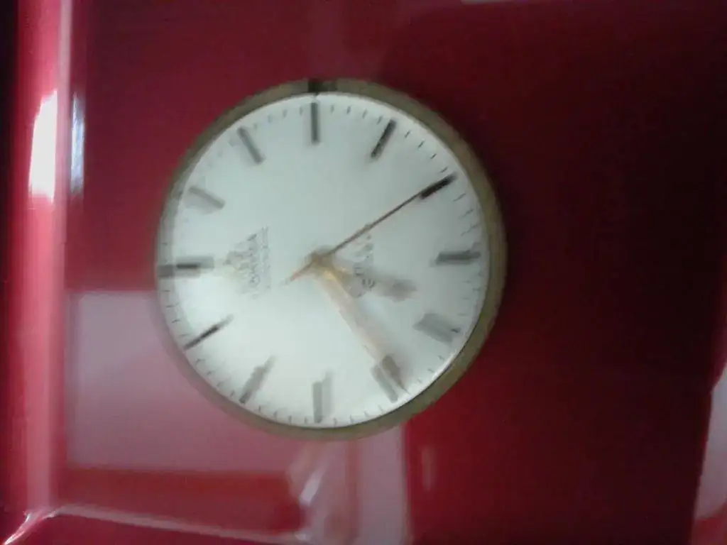

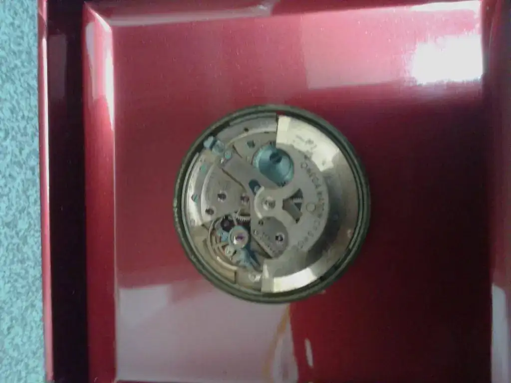

El calibre esta con la esfera y las agujas y pese a que me dijeron que funcionaba, no andaba, lo movía en circulos, giraba la masa oscilante y nada de nada
Leía en el foro todos los hilos de consultas y reparaciones que encontraba y sin meter mano al calibre itentaba identifiar, que si se mueve la rueda de las horas, la de los minutos, la rueda de escape........
Yo miraba mi movimiento y aunque aparentemente no se veía nada roto ni fuera de su sitio, no conseguia que arrancara a andar
Hasta que un dia, despues de mucho mirarlo me doy cuenta de que las tres agujas estan juntas a las ocho menos veinte y pense, no será que...............
y efectivamente las agujas se habian aplastado un poco y se bloqueaban entre ellas, con sumo cuidado y un palillito las levante un poco y el segundero comenzo a caminar. Un momento muy emocionante para mi ya que conseguía dos cosas, recuperar un bonito calibre y mi primera "reparación" (ya se que basica, basica, pero satisfactoria para mi)
