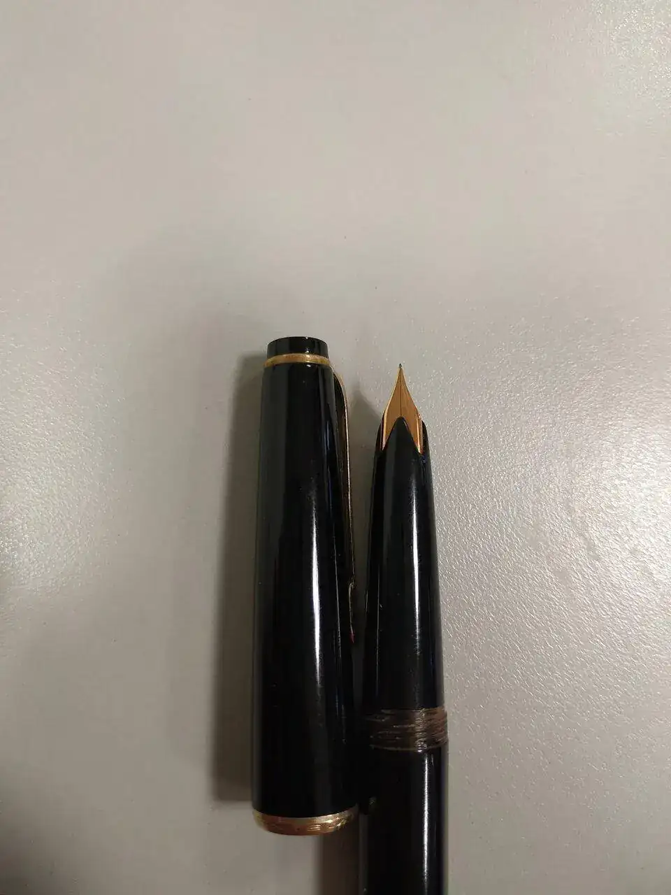

Buenos días a todos,
Tengo una Montblanc 32 estupenda, con un plumín extrafino que ser es una gozada, pero es demasiado fino. No sé si es por ser extrafino o por tener un desgaste el punto (está como ligeramente aplanado por la parte que toca el papel), pero tengo que escribir con extremo cuidado o apuñalo el papel, literalmente.
Y me da pena tener esta pluma y solo poder usarla para notas a pie de página...
¿Se puede hacer algo con el plumín? ¿O habría que tirar de repuesto y comprar un plumín nuevo? He visto algún oblícuo por eBay que a priori podría comprar.
Una foto del susodicho:
Reacciones: kikegg y mrubio

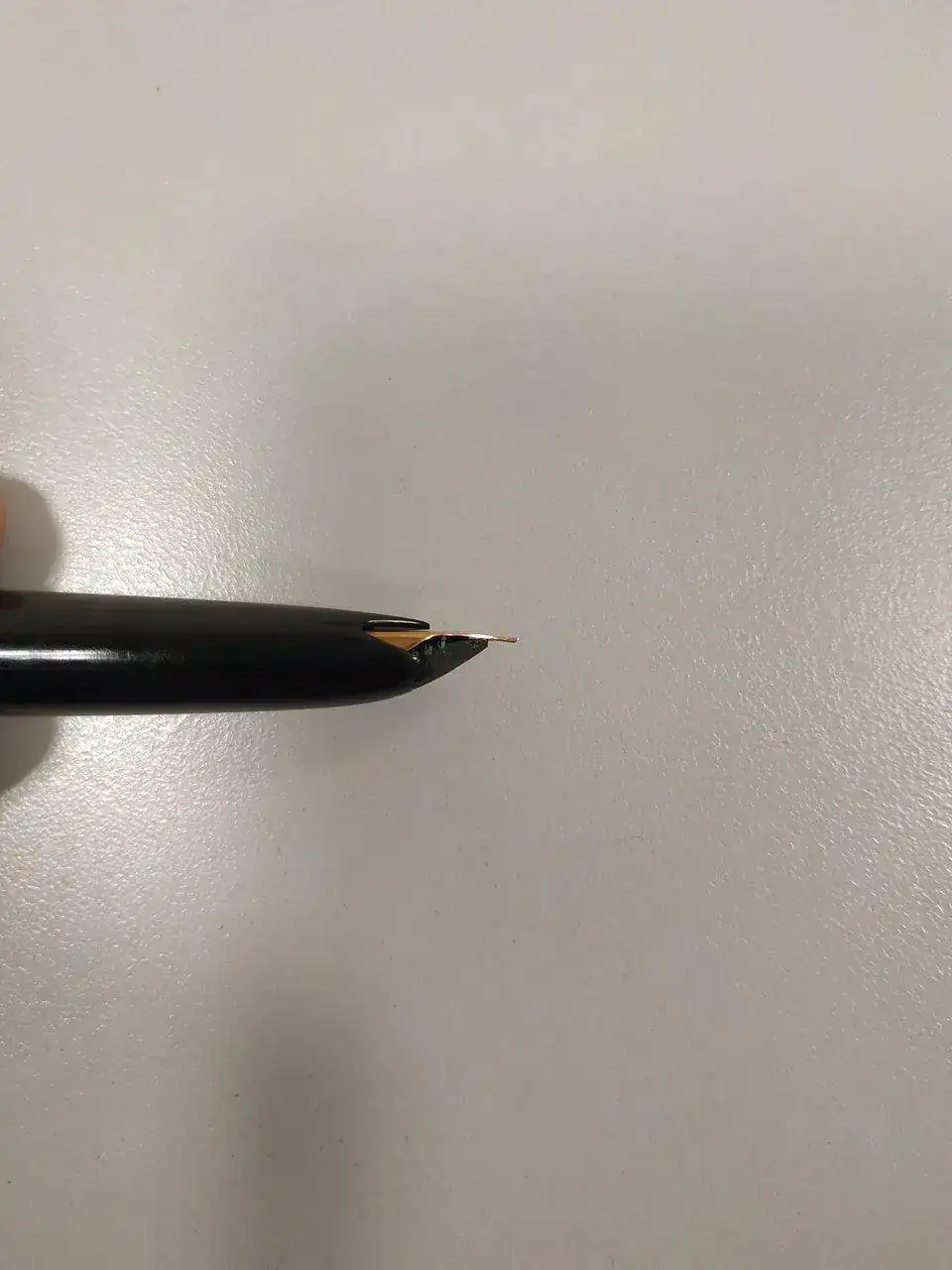

Faltaría una foto de perfil para ver cómo anda de iridio, si se lo han tallado bien para hacer una aguja mala solución va a tener. Siempre quedará "amputar" y hacer una suerte de stub, pero antes que eso sería bueno probar a modificarlo como tipo waverly, si mejora la suavidad aumentando la inclinación entonces calentar, doblar y pasar por micromesh.
De ir a lo grande, en plan Holywood, entonces se manda a Joseph para poner iridios nuevos.

Aquí, una foto, a ver si veis algo:
Los compañeros ya te han dado las opciones que te iba a dar yo. Por un lado Joseph y por otro T&T, aunque también tienes la opción de preguntar en FPnibs, con los que yo no he tenido ningún trato y no sé cómo trabajan.
