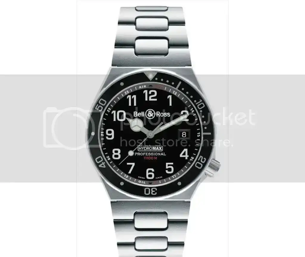

A mi me encantaria tener en mi colección esta pieza:drool:
11.100m...interior con silicona liquida...air out...oil in....:drool:
8o8o8o no le conocia, que burrada :drool::drool::drool:

En este caso de lo Hydromax, no hay diferencias de pressión entre lo interior de lo reloj(con silicona liquida) y la brutal pressión de 11.034m, asi que en teoria podera aguantar inclusivamente 20.000, 30.000m(se los hay en otro planeta:D)

Creo que el compañero se fiere a que si en la esfera pone 10.000 metros, debe aguantar como mínimo 12.500m.
Claro, Paco, era lo más probable. Pero ello no guarda relación ninguna con el hecho de que marque 11.100m para cumplir con los requisitos ISO 6425 a la profundidad dada de 11.064m, por razones obvias.

Hombre, estaba de broma...los 25% de 11.034 evidentemente no son los 66m entre 11.100m y 11.034m;-)
OK, no había entendido la "broma"... Deficiencias de la lengua escrita.
Para tu deleite, y ya que te fascina el sistema de hermeticidad del Bell&Ross...
