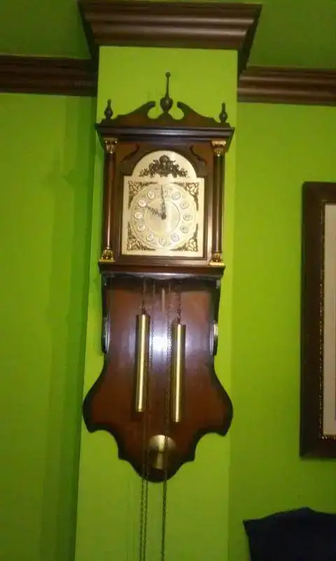

Buenos días, acabo de comprar este reloj de pared.
El caso es que no tengo ni idea de relojes. Pero bueno, creo que tampoco nunca es tarde para saber...
Me gustaria saber a modo curiosidad si sabeis la antigüedad de este reloj. Es marca Radiant y toca en las horas y las medias.

Bienvenido Laia, Posiblemente es de los años 70-80 con buena máquina, generalmente Alemana, ya que Radiant no fabricaba máquinas, solo comercializaba los relojes.
Si anda debería también andar la sonería. Espera un poco a ver que soluciones nos dan los Amigos.

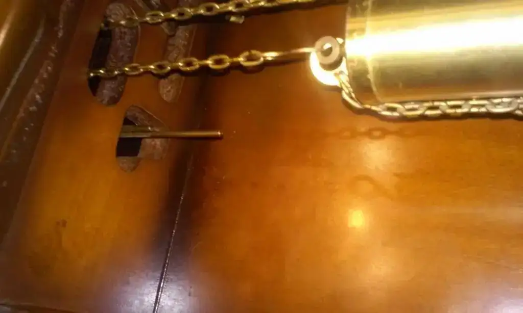

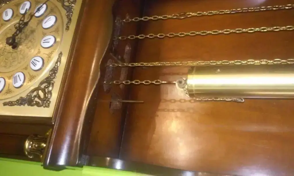

Pues palanca palanca no es, salen como dos varillas una más larga que la otra, que al manipularlas se escucha tintineo...
En cuanto llegue a casa voy a intentar empujarlas hacia arriba sin forzar, a ver que pasa. Si no , intentaré mirarle la cadena.
Muchas gracias!!!
Muchas gracias!!!
Pue esas son las palancas, y no temas por hacer un poco de fuerza, pues puede ser que por falta de engrase vayan un poco duras.
Tambien pienso que quien te lo entregó cerro la fuente de sonería para no ir hacien ruido en el transporte.

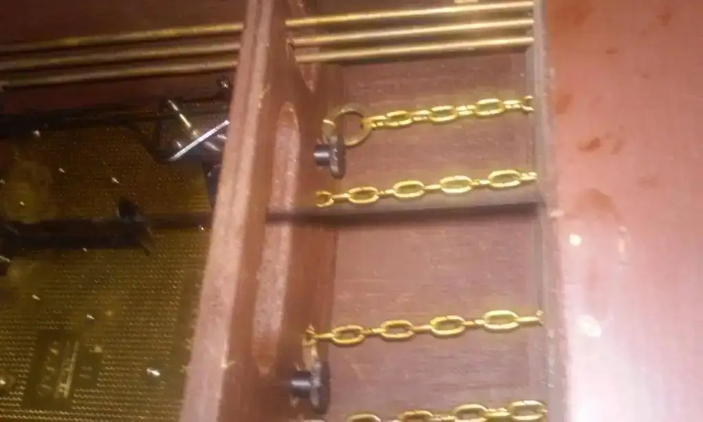

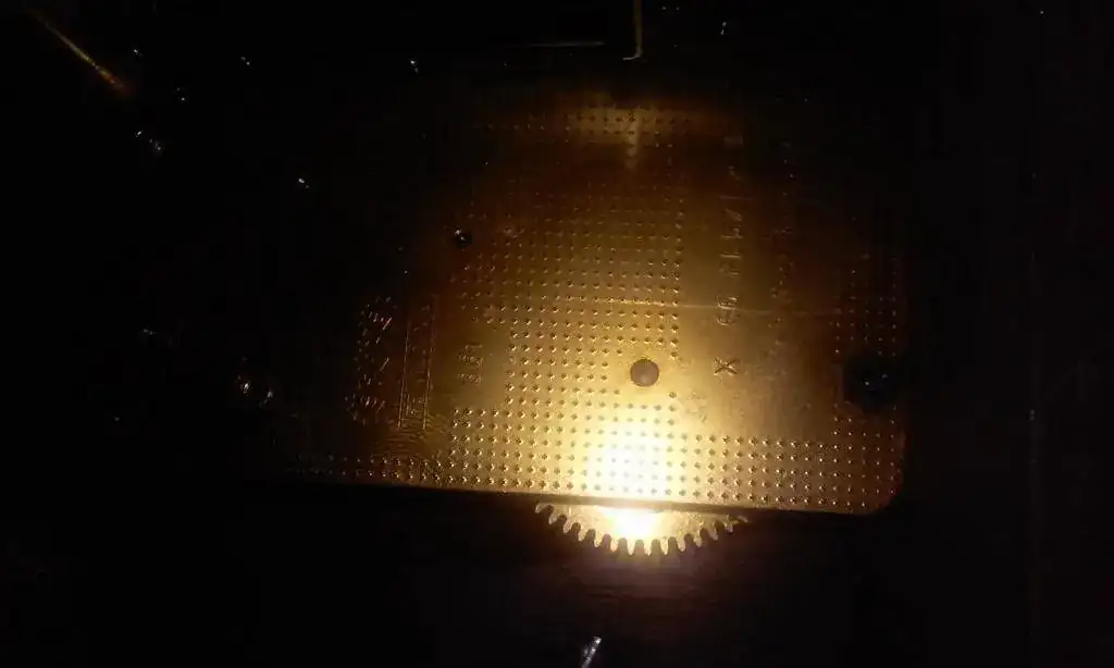

hola, cuidado porque eso que dices son las varillas donde golpean los martillos para la soneria y se rompen con cierta facilidad, lo mejor es que hagas una foto por detras a la maquinaria y vemos si estan bloqueados los martillos. saludos.

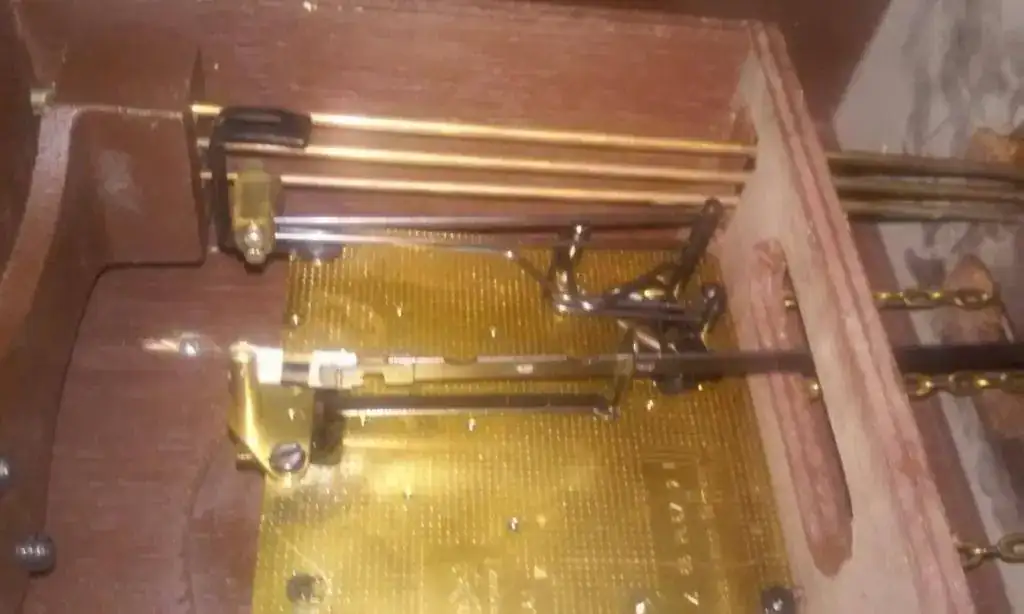

Pues le he estado tirando y nada, no ceden hacia ningún lado. Os dejo una foto.
    17,1 KB · Visitas: 129
Ya suena :clap:
Pero no os vais a creer el porqué...
Tenía un pelo enrollado en una pletinita que da vueltas arriba y no la dejaba girar !8o
Hemos tirado de el con cuidado y...nos ha dado una media! Jajajaj
Madre mia, qué cosas...eso si, creo por lo que he visto que no tiene palanca para la soneria...seria no darle cuerda para que no sonara no?

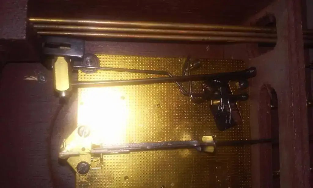

Os dejo unas fotos de la maquinaria por si podeis darme algún dato de si es buen reloj y eso
Felicidades por el arreglo, en general son relojes mecánicamente simples que con un poco de lógica y "Manitas" se arregla casi todo. Las fotos no permiten ver bien los sellos y marcas de la máquina que son las que nos dirían fabricante y algo más. Un saludo
Es un SBS FEINTECHNIK 661. 66 PL57 2L.
Y tengo otra pregunta: el volumen de la soneria se puede ajustar? Esperaba que sonase más fuerte aunque para la noche va genial!
Los brazos de los martillos se pueden doblar un poco alejándolos o acercándolos más a las varillas, así varia la intensidad del golpe y con ello la intensidad de sonido. Un saludo
