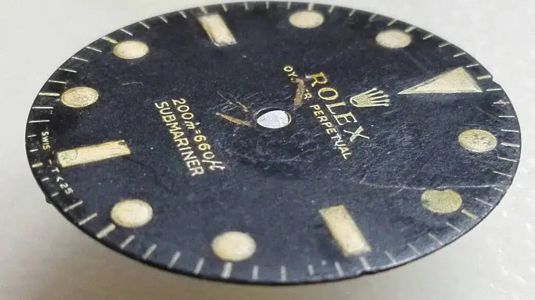

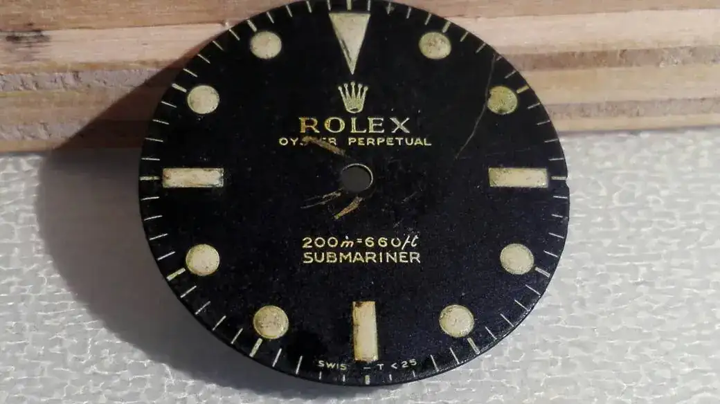

Nunca pensé que abriría un hilo en este subforo pero los caminos de la relojería son inexcrutables...
Hace bastantes meses compré un dial Rolex bastante ajado. Más que la marca lo que me interesó fue su aspecto vintage y que el precio fue ridículo.
Mi intención era recrear un vintage en un ejercicio puramente creativo pero al recibir la esfera y comprobar que medía solo 25mm de diámetro lo descarté porque me pareció muy difícil encontrar cajas, agujas, etc que lograran un conjunto armonioso.
La esfera ha pasado varios meses perdida en un cajón hasta que ayer, como consecuencia de uno de esos hilos mitad coña mitad serios que aparecen en el General, me ha picado la curiosidad por saber si es original.
Gracias por vuestra atención.

Pon una foto de la trasera.

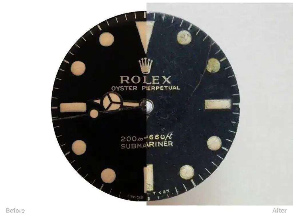

Yo veo el dial de un 5513 de finales de los 60. Uno de los últimos meters first tras los gilt. Característico ese símbolo = ligeramente elevado. ¿Original o no? Difícil de saber. Yo me la juego y digo que si.
En espera de que se pronuncien los expertos, para mí si es original.
Es gilt
Yo creo que no es original... la esfera tiene una tonalidad un poco rara...
No he encontrado una esfera gilt con la misma tipografía que el del compañero, sin embargo en uno de los libros de Mondani está este reloj, que concuerda exactamente. Pero ni los libros de Mondani son la Biblia ni yo soy un experto....
No me has entendido... la esfera esa que presenta el compañero es GILT ya que la tipografia es pintada a oro y el acabado no es mate es glossy..

Hola compañero,

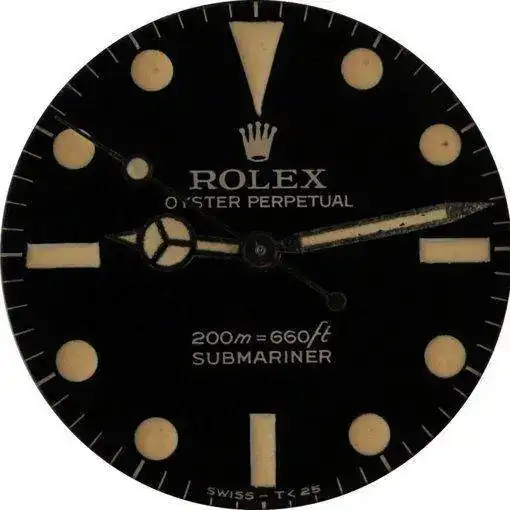

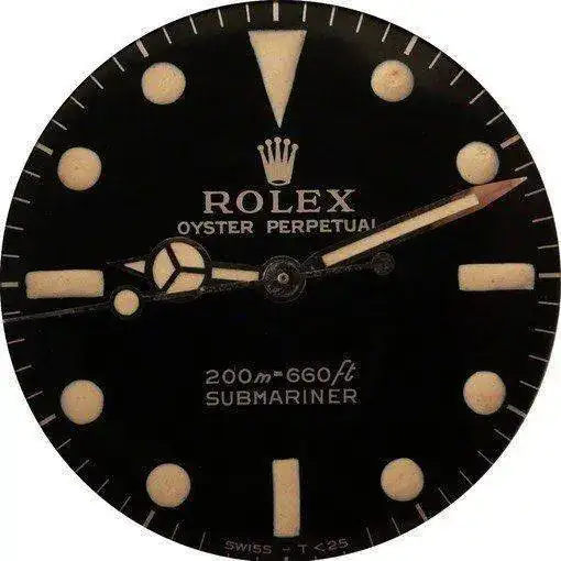

Lo que veo es, como mucho, una esfera original mal repintada. Esferas gilt swiss T - < 25 hay dos variantes mayoritariamente aceptadas. La última esfera gilt Submariner, la llamada Bart Simpson:
Y la anterior a esa, la llamada de corona clásica, que es en la que se han esmerado en recrear con la esfera que muestras:
Las diferencias son notorias, como dice Bruno, el tono dorado del gilt original es mucho menos resplandeciente. Se ve claramente en la firma ROLEX y en el Oyster Perpetual, diferencias importantes en tipo de fuente y tamaño, así como irregularidad en los espacios. Los 6's abiertos cantan mucho, están del todo distorsionados.
Sí que han tenido el cuidado de hacer la f y la t de ft con la alineación diferente de los segmentos horizontales.
Siendo una esfera repintada, su valor es prácticamente lo que signifique para ti. En el mercado no tienen valor coleccionista.

Pues vaya, me equivocaba en que se le sacaba 300 pavos...
Muchas gracias por tu información.

La verdad que es uno de los motivos por los que no me atrevería a comprar por internet esa esfera...De todas maneras menos de 10 euritos es un buen precio y a pesar de estar retocada tiene encanto verdad?
Pues sí. Y si la encajas (literalmente) en algún proyecto pues ni te digo ya...

Muchas gracias por ayuda y las aclaraciones.

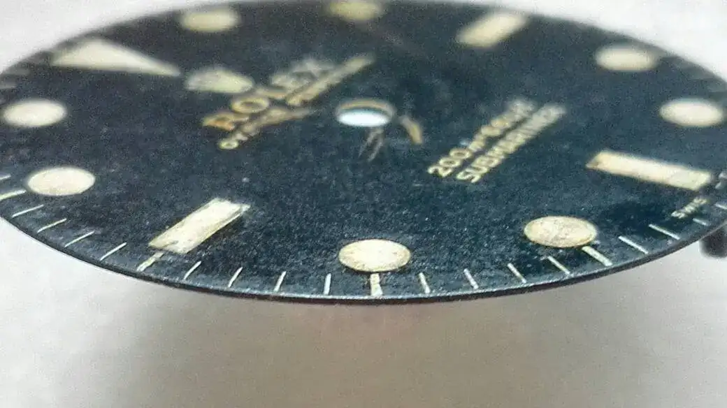

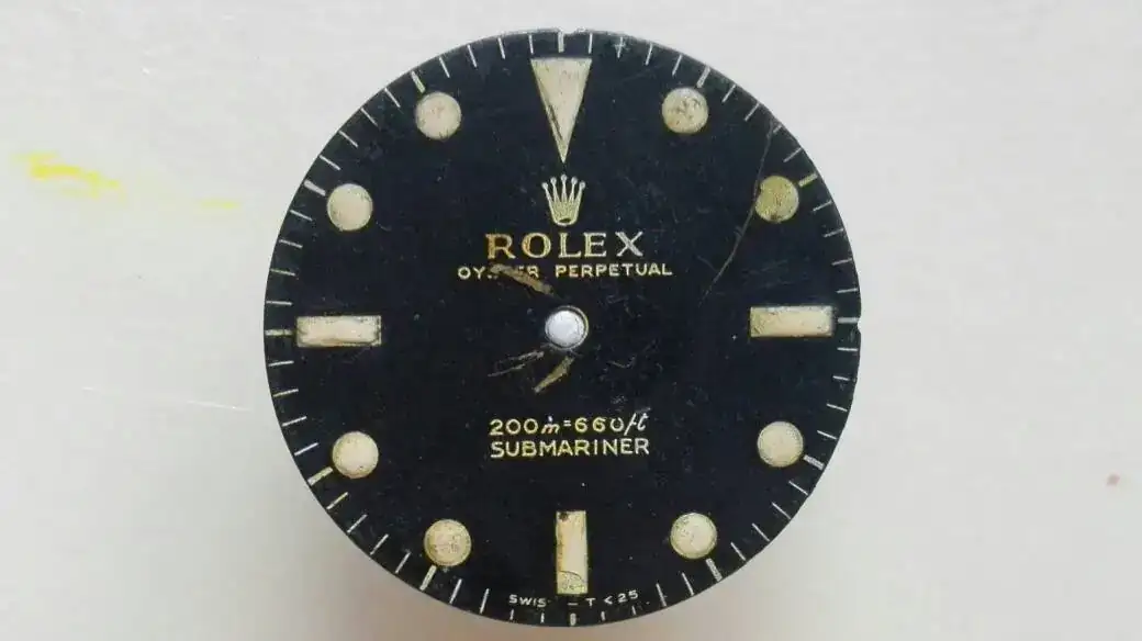

Añado alguna imagen más no con ánimo de modificar el veredicto, que parece bastante claro, si no para completar la información.
He creido entender, ya que desconozco la terminología utilizada por los expertos, que se trata de una esfera Rolex original que ha sido repintada pero lo que no me queda claro es si es (o fue en su momento) un dial gilt.

Si te había entendido Bruno. Descarté que fuese la que pones tu porque pone solo swiss. En una esfera con tanta "patina" para mi es difícil distinguir si es gilt o no. Sabía que la de la corona Bart Simpson no era y desconocía la segunda que ha puesto Gustavo, es decir la gilt con Swiss - T, aunque como él dice, tampoco corresponde. Probablemente sea como decís, una esfera repintada con detalles de aquí y allá.

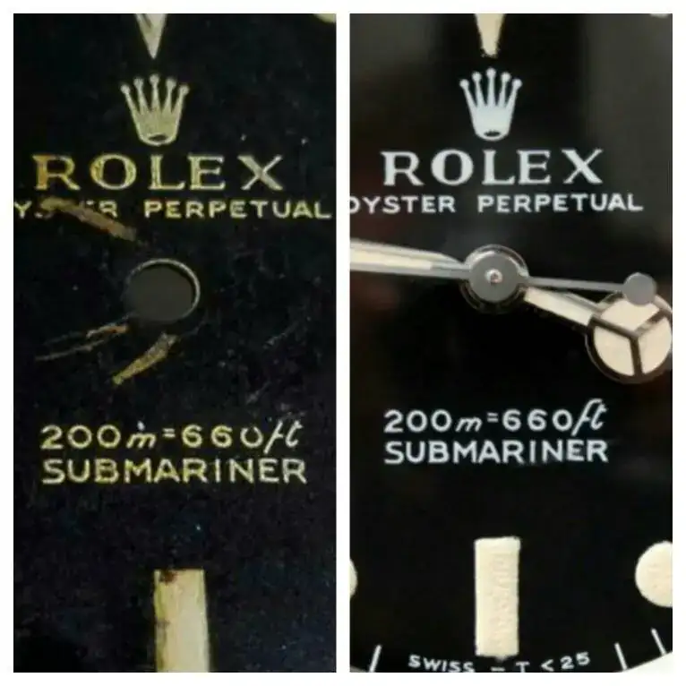

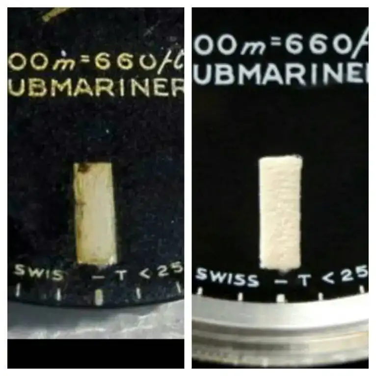

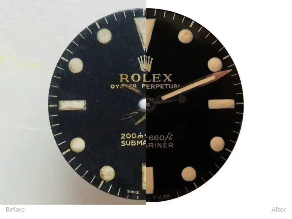

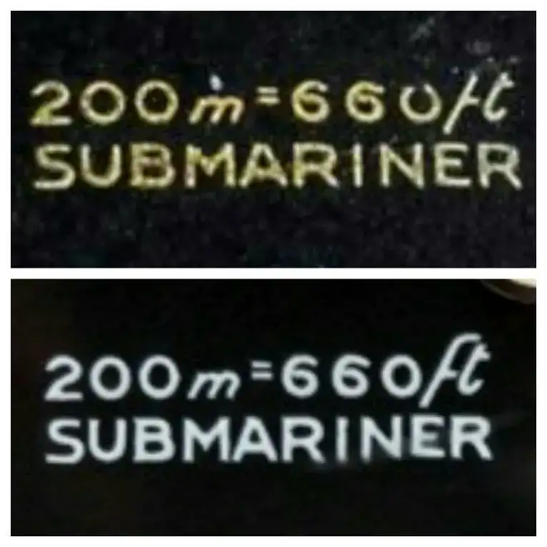

Ahi van dos fotos comparativas más:
Digo que era una esfera gilt porque es el modelo que más se parece al resultado de la repintada. Lo cierto es que podría no ser una esfera gilt en origen y ya puestos no se puede asegurar con las fotos que sea de un Sub ni tan siquiera de uno de los esferistas de Rolex.

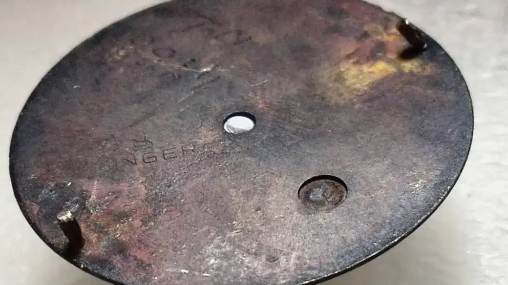

Es imposible determinar lo que tenía estampado antes la esfera porque ya no existe. Si puedes postes una foto de la trasera a ver que hay en ella.
Saludos,
Sent from my iPad using Tapatalk
Tienes razón. No hice fotos de la trasera porque me pareció que estaba muy deteriorada pero ahora veo que se puede leer el nombre del fabricante que parece ser Singer.

Yo después de ver cosas como esta
me declaro incapaz de distinguir una esfera fake de una real.

Se trata de un dial original del año 1967, no es una esfera Gilt.

Eso es lo que yo había visto. Esas dos cuando las comparas son idénticas, excepto en el tono, claro.
