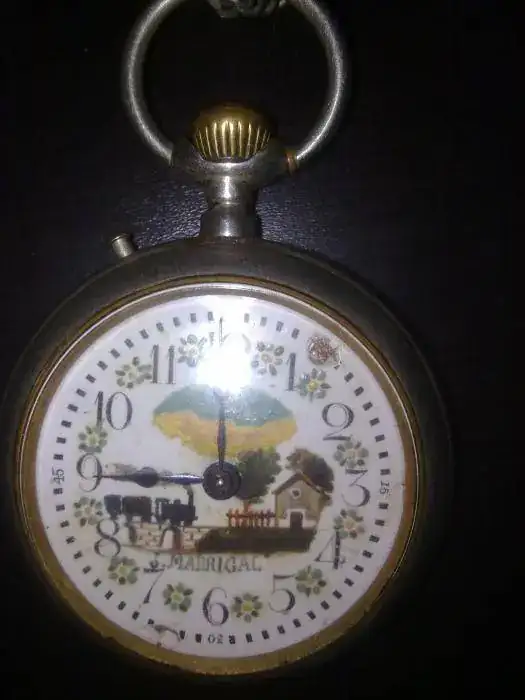

Hola, buenos dias.

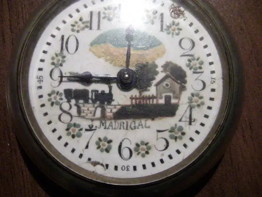

Pues resulta que tengo un reloj de bolsillo desde hace algún tiempo y por más que he buscado información sobre él en internet no he encontrado nada, aqui adjunto unas fotos:
Como se puede apreciar en el dial pone Madrigal. Asique espero que los expertos me ayuden a identificarlo.
Un saludo y gracias.

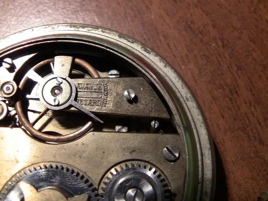

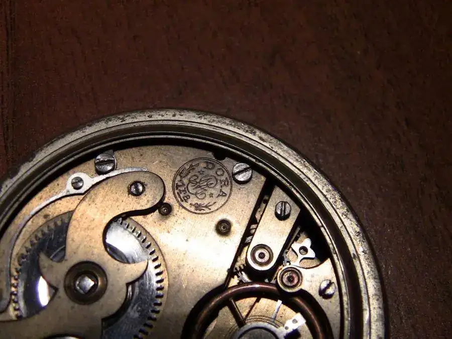

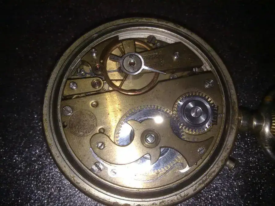

Bueno pues aqui pongo un par de fotos del interior del reloj.
No se ve bien pero en la maquinaria lleva una inscripción que pone "Dora 1ª", supongo que esa sera la marca del reloj, pero como ya dije no he encontrado nada sobre él.
Un saludo y gracias por vuestro tiempo.
PD: perdón por la calidad de las fotos
Hola, javialba:
El movimiento de tu reloj es del tipo Roskopf Patent. El número 1a. es la patente que figura en varias de las marcas Roskopf. El puente del rochete fue usado por los hermanos Wille, por Charles Leon Schmid y por la viuda de Charles Leon Schmid. El sello Dora 1a. está estampado en el lugar donde estampaban el suyo los Roskopf. Es un reloj suizo.

Si puedes repetir las fotografías de modo que se aprecien con nitidez, se podría averiguar algo más.

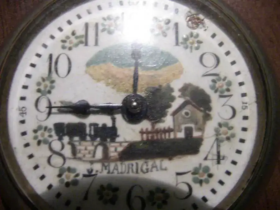

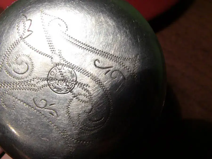

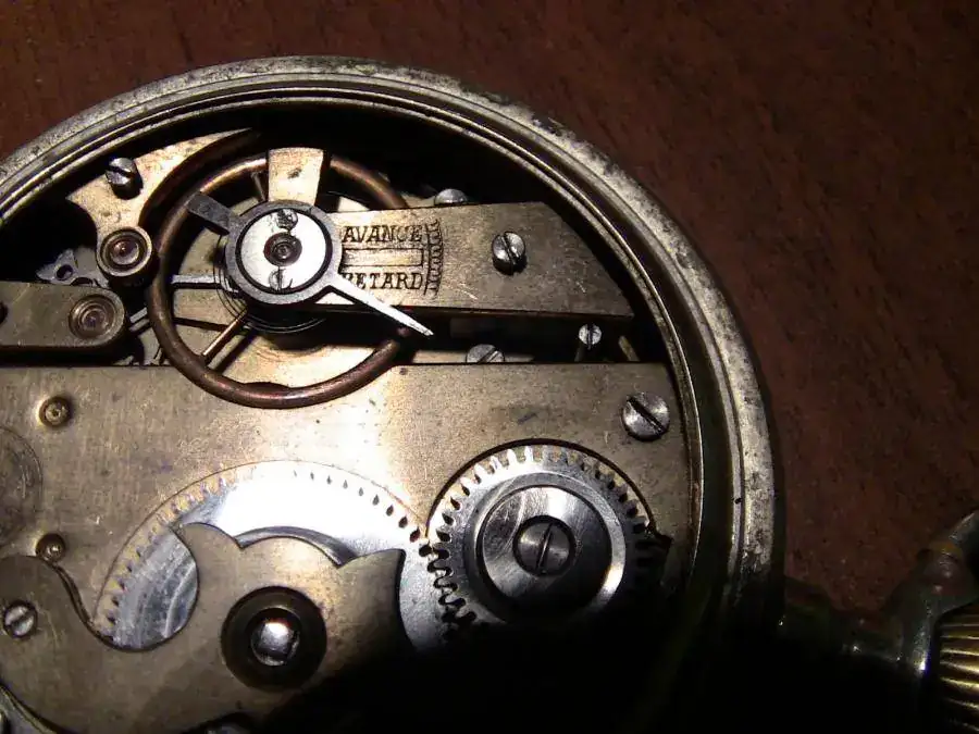

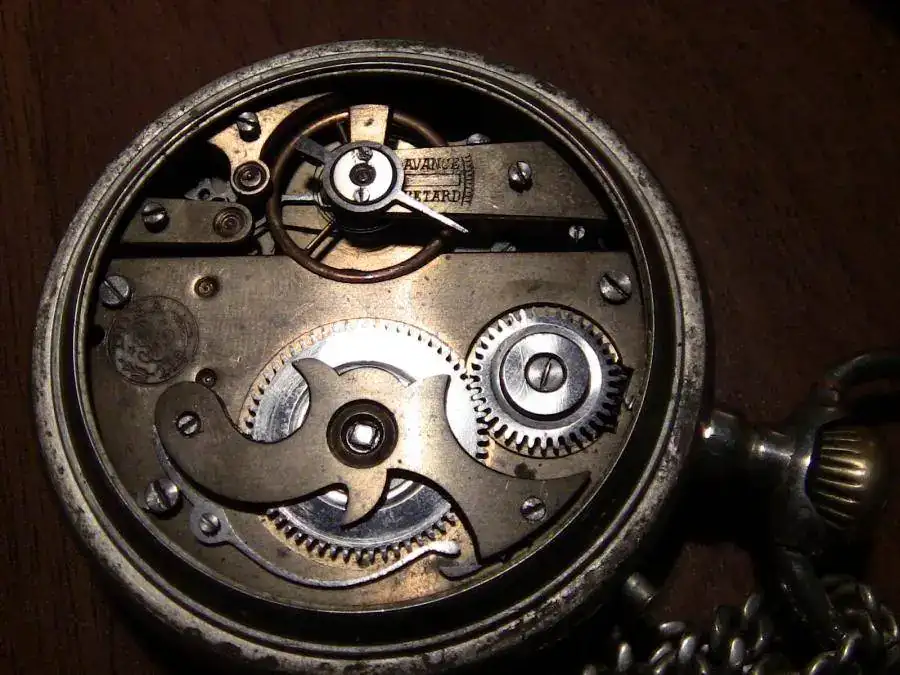

Aqui adjunto unas imágenes con más calidad

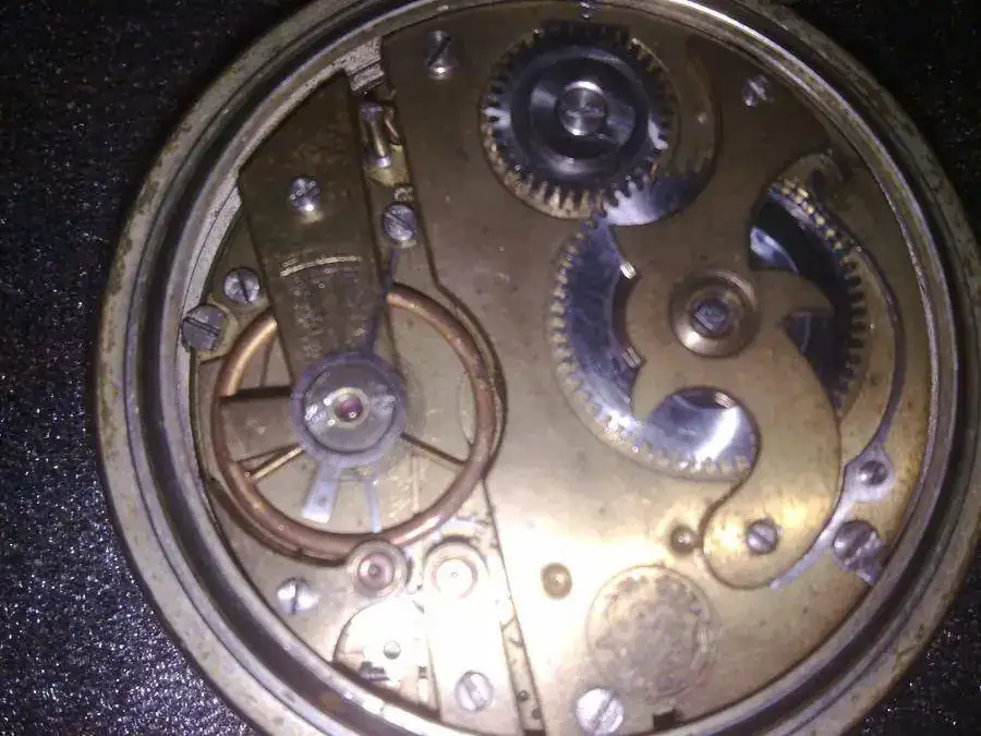

La maquinaria en detalle
Espero que estas fotos ayuden a los expertos a identificarlo definitivamente.

Hola, javialba:
Lo que se puede juzgar con las fotografías:
1) Es un reloj suizo derivado de alguna de las manufacturas Wille Frères, Charles Leon Schmid o Vve. Charles Leon Schmid & Cie. Esto lo deduzco del calibre, de la forma del puente sobre la rochete -que coincide con la que usaban las marcas mencionadas- y del escape de clavijas.
2) El sello Dora 1ra. es la marca del reloj. Las iniciales GM (o MG) del anagrama central del sello deben ser las de la manufactura. Podría ser Montres Granex, de alguno de los Grandjean, que apenas en 1955 fue registrada en La Chaux-de-Fonds, por ejemplo, pero me parece que tu reloj data de entre 1910 y 1920.

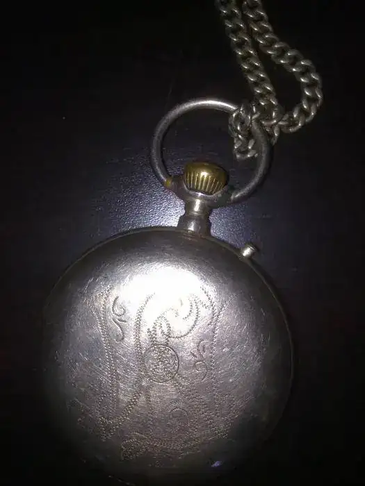

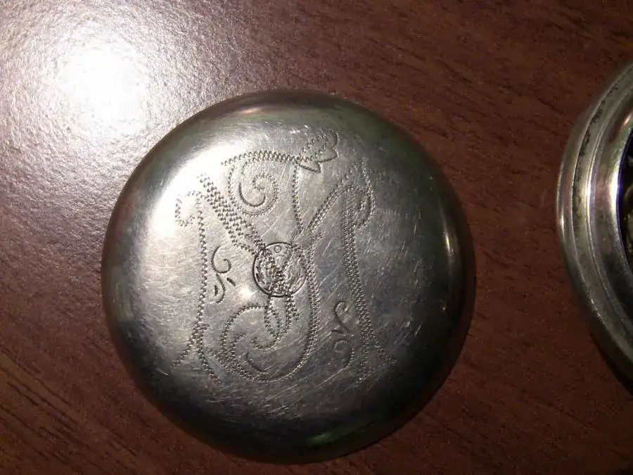

3) J. Madrigal, cuyas iniciales Están grabadas en gran tamaño en la tapa del reloj, era el propietario y es quien pintó el paisaje y las florecitas en la esfera.

¿Por qué está tan movida la aguja de la raqueta hacia "atrasar"? ¿El reloj funciona?

El reloj no funciona actualmente, ha estado como 40 años guardado y aprareció de casualidad haciendo limpieza en un trastero de un familiar, asique de momento esta así, pero no tardará en estar al 100% operativo, jeje
