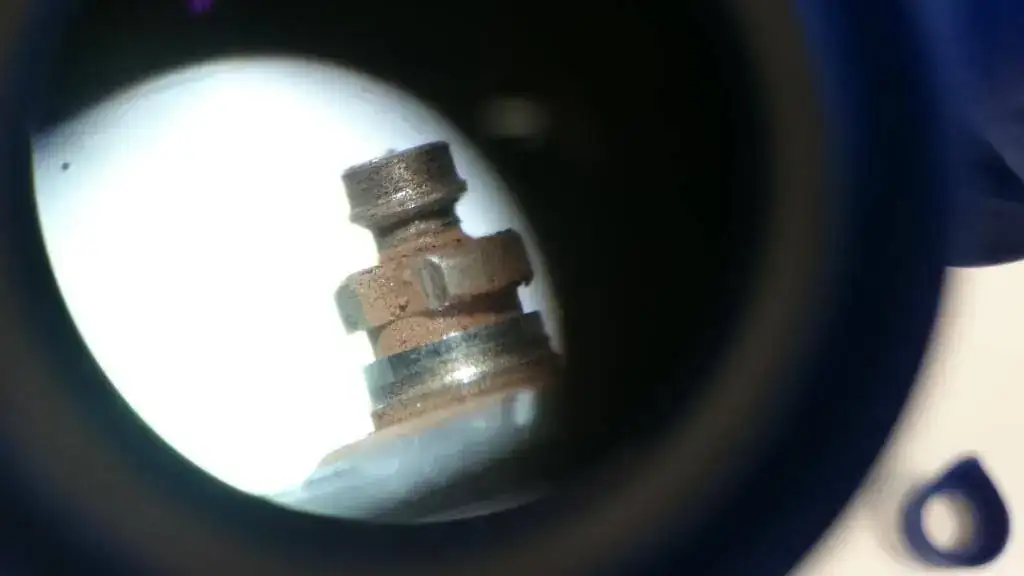

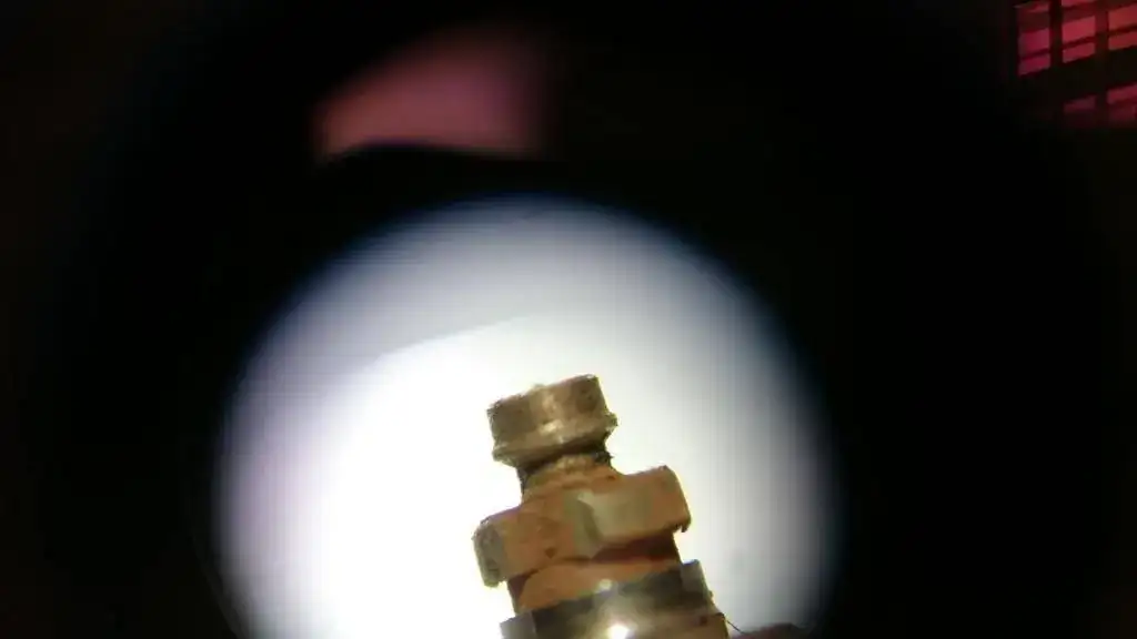

En la revisión entran ruedas, tornillos, muelles, eje de masa, cubo,muelle real, pero no entran puentes ni masa, en este caso el dueño del Rolex lo uso mucho tiempo con el eje gastado y el mismo surco que hizo en los puentes lo hizo a la masa.
Como dijo Pacobel, y brunik se tiene que oír, y es cierto se oye y se siente, para saber si nuestro Rolex tiene el eje de masa gastado, tenemos que sujetar todo el Rolex de una pieza y agitarlo un poco, si oímos que golpea o roza en el fondo pues ya sabemos lo que hay.
Unas fotos del estado del eje.

Respecto a lo que te preguntaba, esa holgura ya no la cogen los 3135 a partir de los cerámicos, ¿es correcto?
Ahora Rolex recomienda revisión cada 10 años, ¿estás de acuerdo con ese intervalo?
Por desgracia no es correcto que a los 3135 cerámicos esto no le pasa, y no, no comparto a día de hoy revisión a los 10 aňos, no conozco el rodamiento del nuevo calibre 3255,3235, pero a día de hoy......no.
