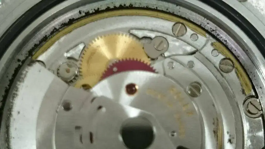

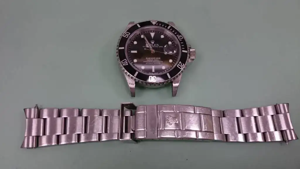

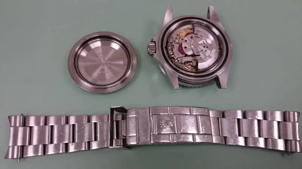

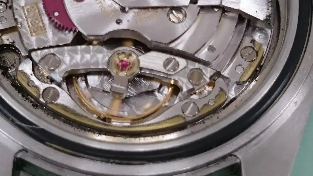

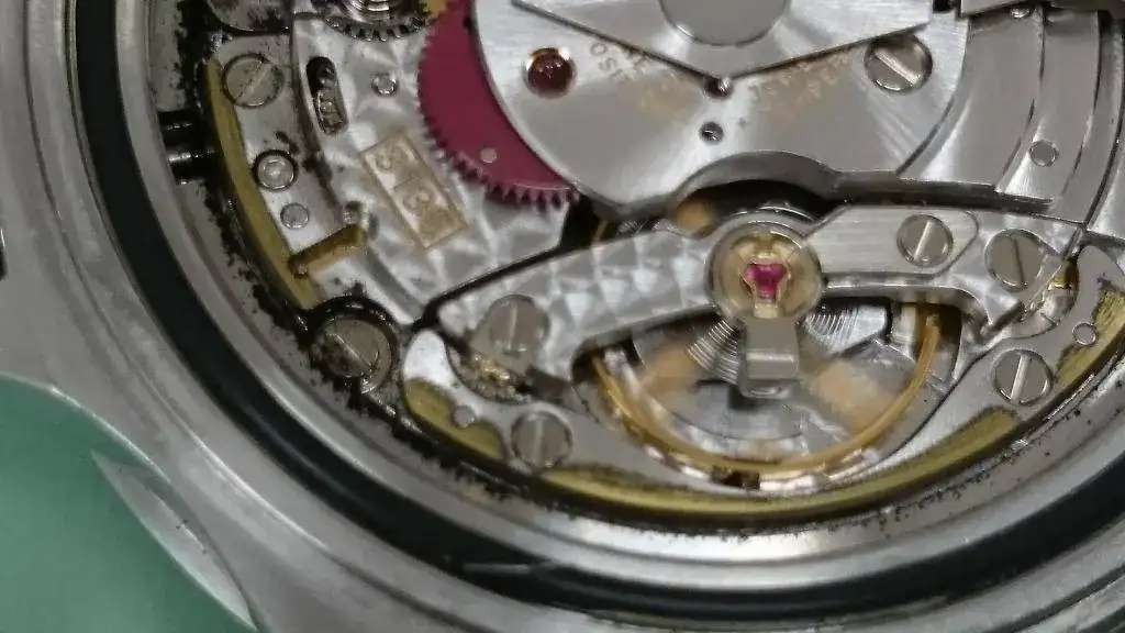

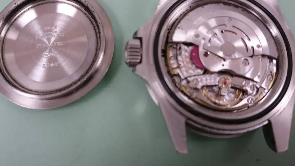

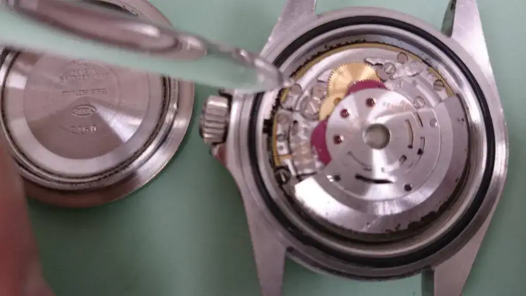

Hola, no es uno ni dos, muchos vienen presumiendo de sus Rolex que con 15 años nunca hicieron una revisión, pues esto es lo que ocurre...........a una revisión normal se le suman 5 puentes y la masa total 250 euros más, todo lo que veis dorado que es donde roza la masa se pone nuevo.

Recomiendas entonces hacer un revisión mismo que vaya bien el reloj?
Pero la masa no debe rozar nunca, eso no lo evita ninguna limpieza o aceitado. Cierto que se.hubiese detectado antes, pero era una masa en mal estado por la razón que fuese.
No, no es una masa en mal estado, pero después de 7 aňos hay que epilamar y renovar los aceites y en caso de no hacerlo para un Rolex de uso diario sin alternar con otros, esto es lo que puede suceder
La verdad es que está de pena.
¿Esa holgura en la masa es algo excepcional o un fallo típico del calibre?

El estado de ese movimiento no es normal, yo he visto Rolex con 35 años habiendo pasado una revisión y el movimiento así no estaba.

Las juntas ya estan cambiadas? Se ven nuevas.....

Cada uno es libre de llevarlo a los 7 o a los 15, a los 5, o al aňo, el fabricante recomienda revisión y os puedo asegurar que no vive de ello, si pudieran hacer Rolex de no hacer nunca revisión los harían, pero no hay aceites eternos, al menos de momento

Y en todas las revisiones se coloca un eje nuevo.

Diego, seguro que no seria un 3135

Porque se mejoraron los aceites y las grasas, y las piezas a epilamar, el aceite se mantiene más estable y las pruebas dieron resultados positivos, después de cinco aňos el aceite deja de ser estable o no se puede garantizar la estabilidad.

Qué me dices de las juntas, ¿son las originales o ya habían sido reemplazadas?
Respecto a lo que te preguntaba, esa holgura ya no la cogen los 3135 a partir de los cerámicos, ¿es correcto?
Ahora Rolex recomienda revisión cada 10 años, ¿estás de acuerdo con ese intervalo?
