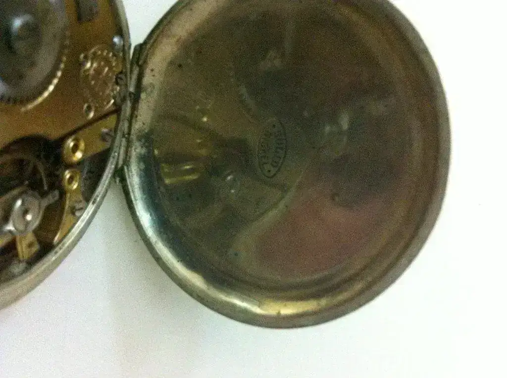

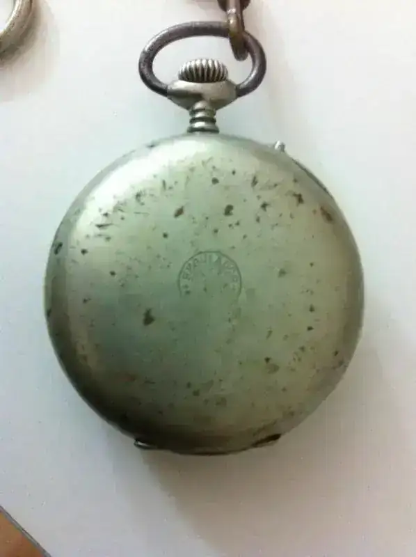

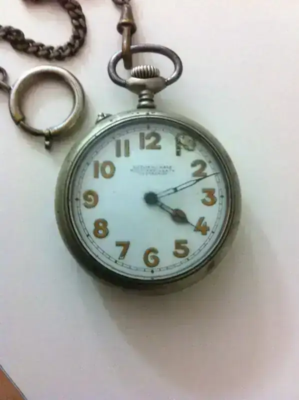

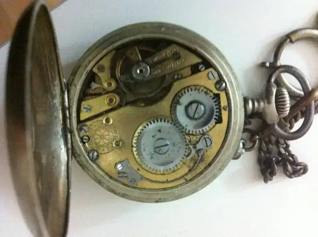

Encontré este reloj en una caja abandonada de mi padre durante muchos años:
No tengo ni idea de lo que es. Agradeceré cualquier pista
Edito: En la esfera principal viene un nombre y dirección de una joyería que ya no existe. Creo que no se aprecia en la foto. Disculpas

¿Podría ser mi caso?

Pues no está nada mal que saques este reloj en el hilo. Se trata de un reloj personalizado con el nombre y dirección de la relojería que lo puso a la venta y, al mismo tiempo, marcado en caja y maquinaria Regulador Patent. Evidentemente no es Anónimo, pero te va a dar algún trabajo encontrar quien fue el fabricante. Aunque ya te han dado alguna pista.
