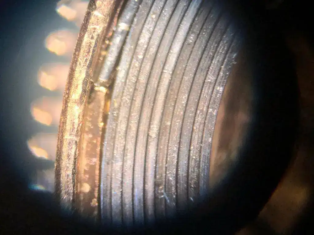

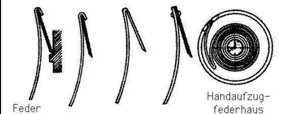

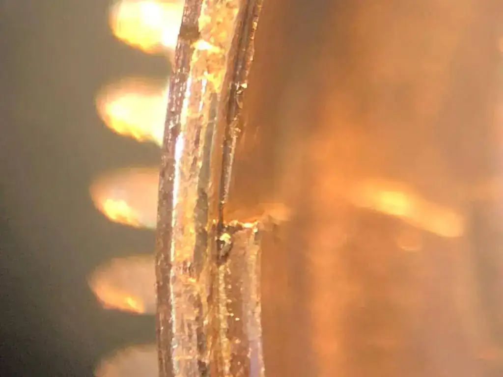

Confianza es buena, control es mejor!
El muelle tiene al final como un latico y esto tiene que entrar en una molienda ( no se que es la palabra correcta).
Si tu cargas el reloj el muelle se apreta y para que no salta esta fijado con este "latico" en el interior del barrilete. Asi llegas a un punto final.
Cuando falta este latico, a veces se rompe, el muelle nunca llega a un final y por supuesto a una carga 100%.
Los chapuzeros hacen un corte en el barrlilete, sacan el muelle y lo doblan fuera. Esto se ve mucho en este pais. La unica soluccion es un muelle nuevo, no hay otra soluccion.
Hablo de cuerda manual, en los automaticos no hay final.
