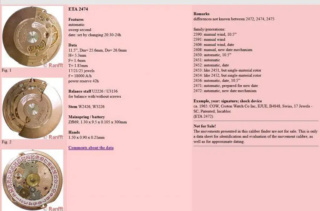

Si existe aunque con casi nula info.
Caliber:
2390, 2450, 2391, 2392, 2393, 2394, 2395, 2398, 2399, 2400, 2401, 2402, 2403, 2404, 2405, 2406, 2408, 2409, 2451, 2452, 2453, 2454, 2455, 2456, 2457, 2458, 2459, 2460, 2461, 2462, 2463, 2464, 2465, 2471, 2472, 2474, 2478, 2479 vir. 50, à vis​

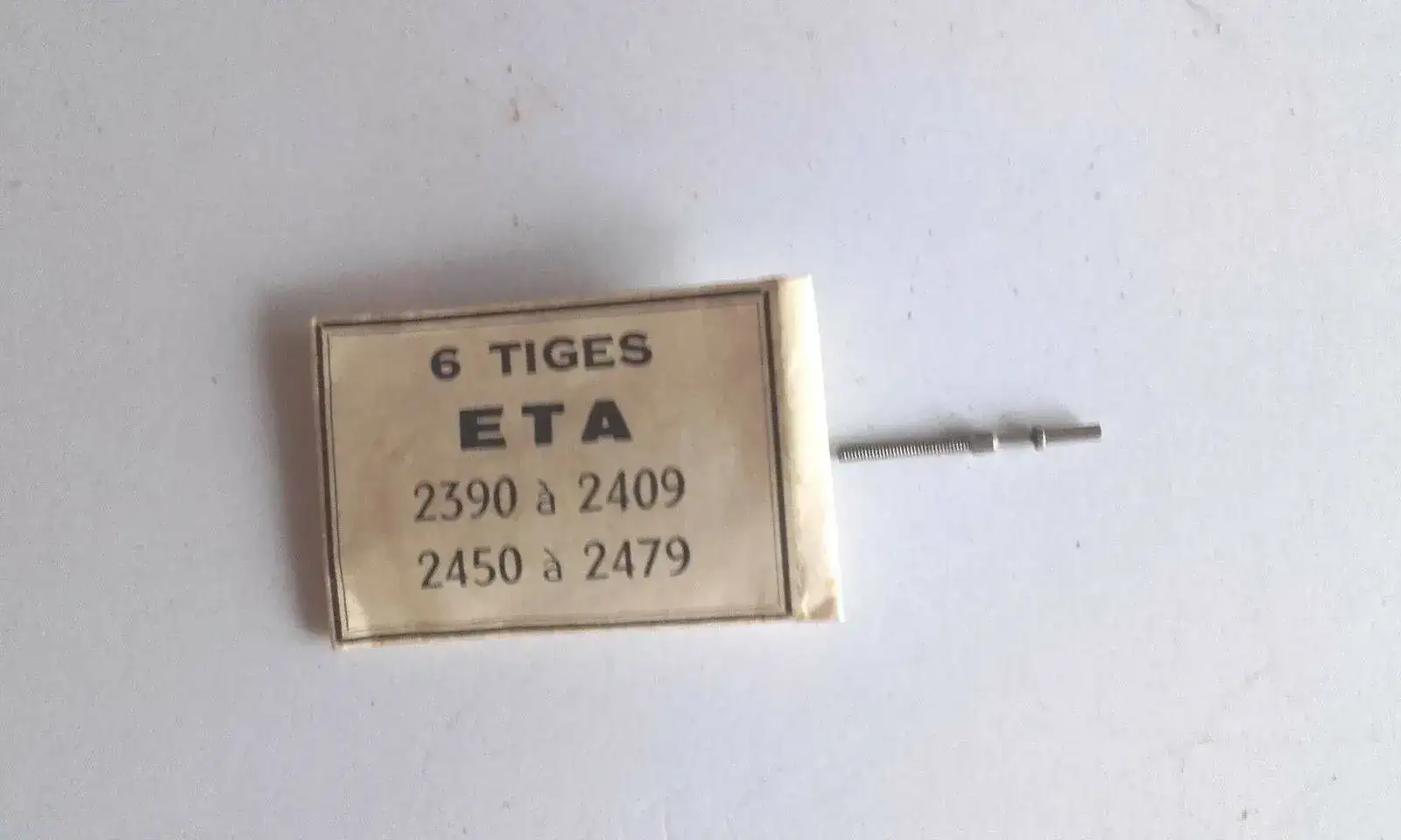

pudiera ser algo asi

El ETA 2472 (que ya en varios foros lo tomaron por un "9" final,
(porque el palito inferior del 2 quedaba bajo el volante)
fue usado -aparte de muchos otros calibres- para el Mido Ocean Star.
El ETA 2479 aparece en algún documento como un 2450 con microrregulador
a tornillo en la raqueta.
Pero es algo que no pude ver hasta ahora.
