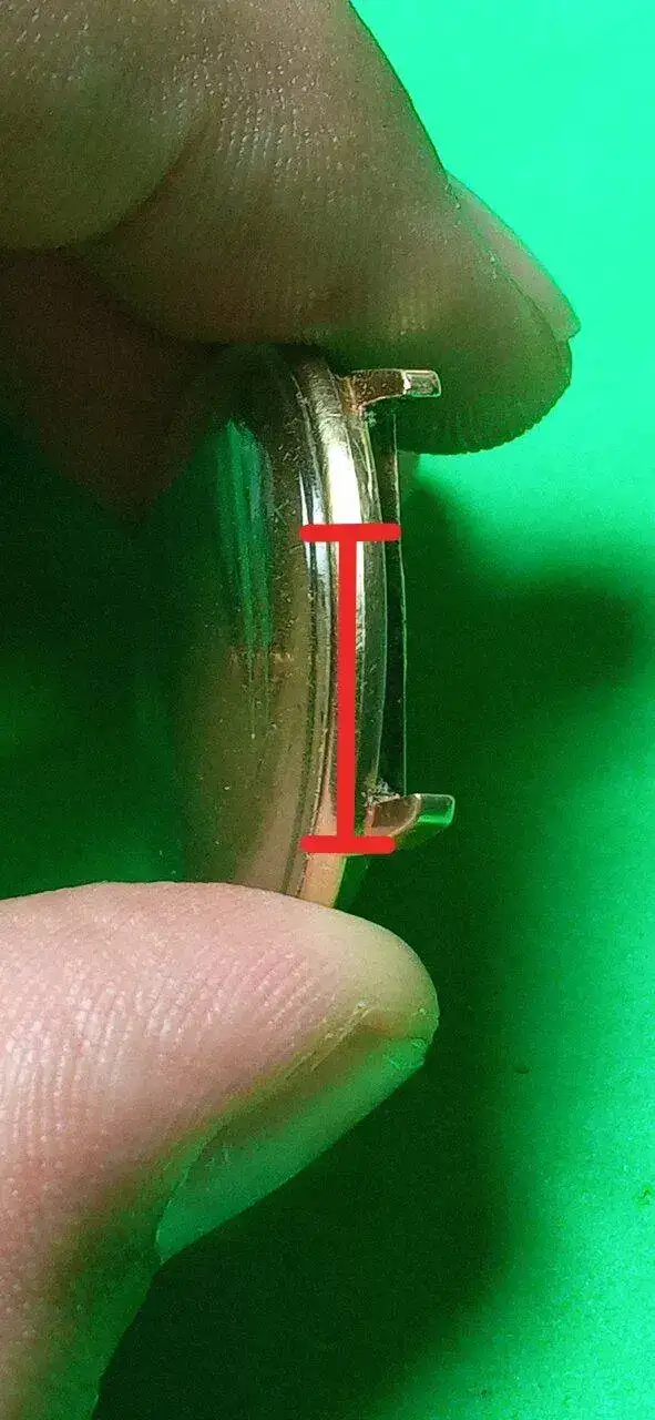

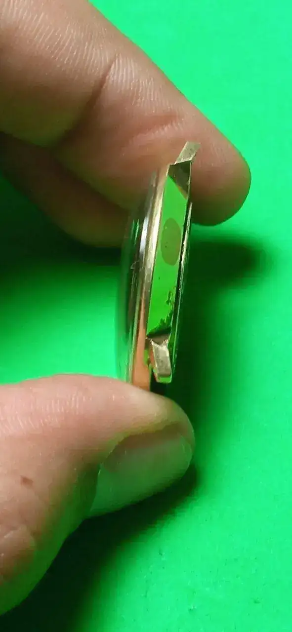

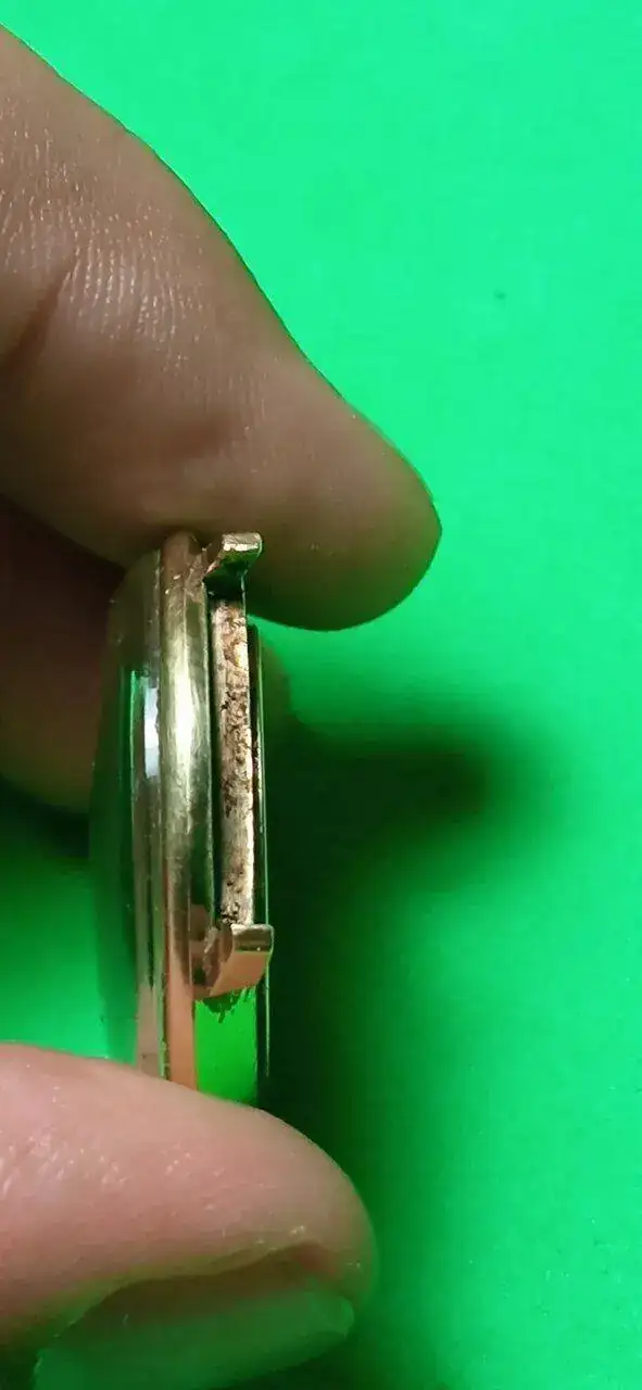

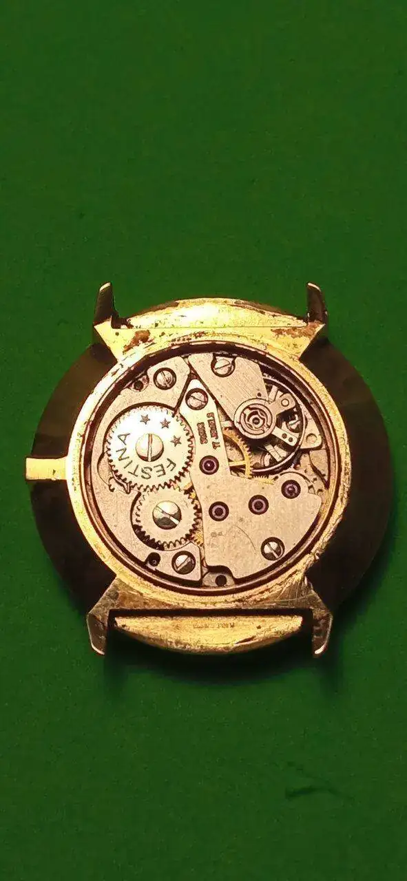

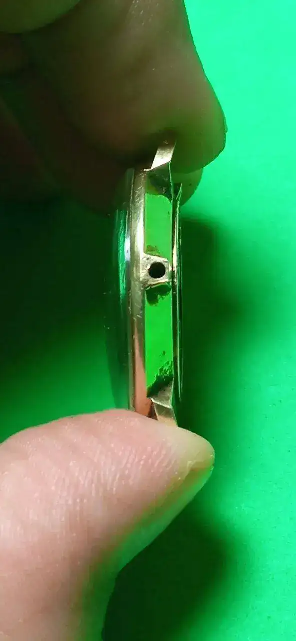

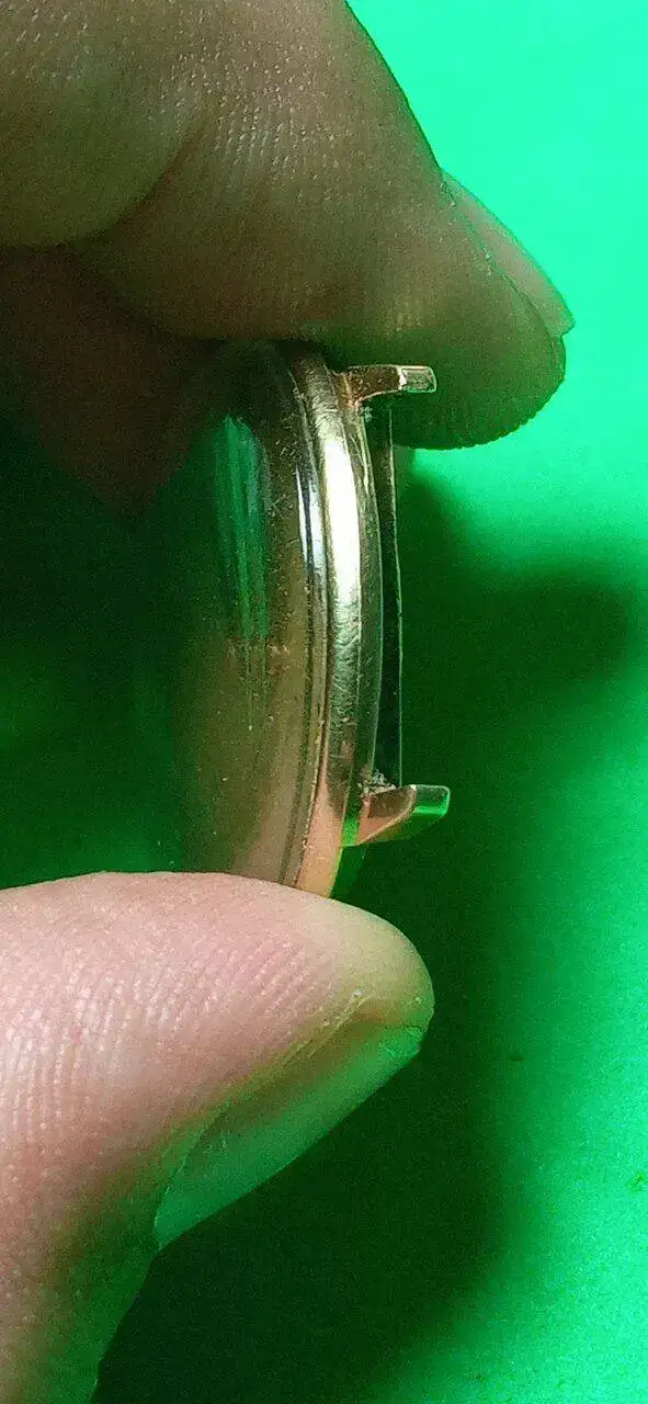

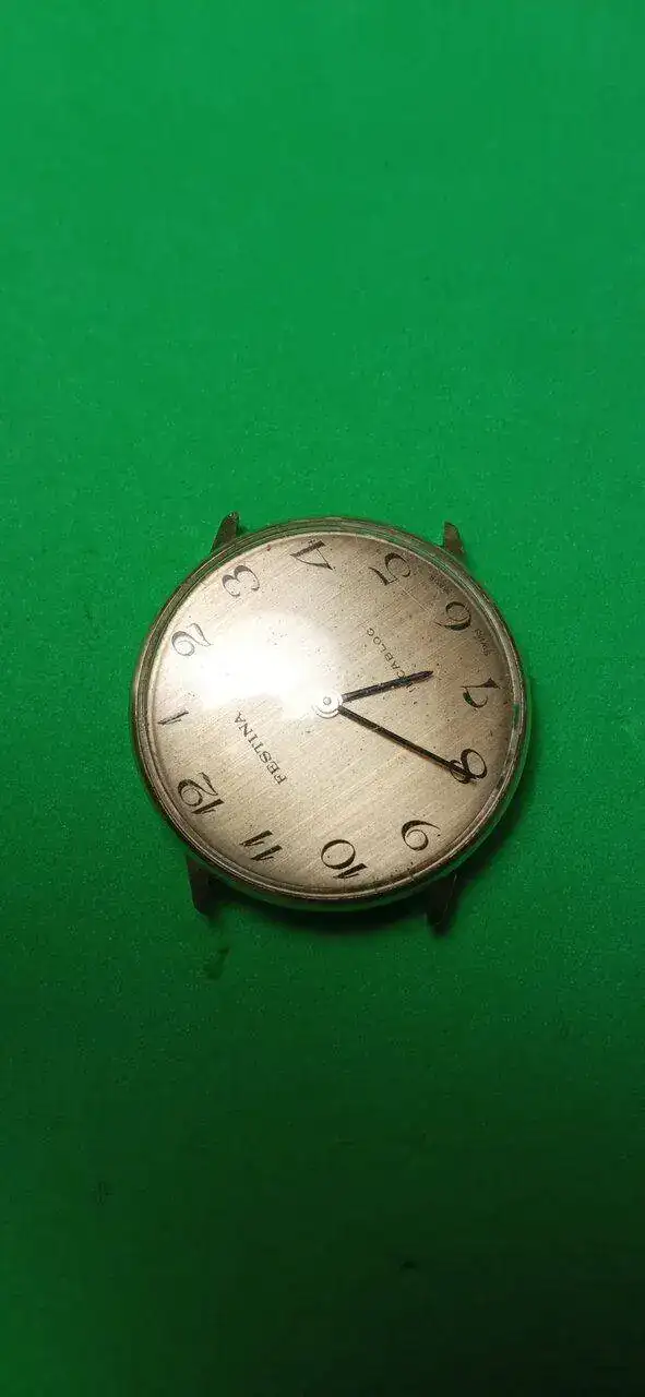

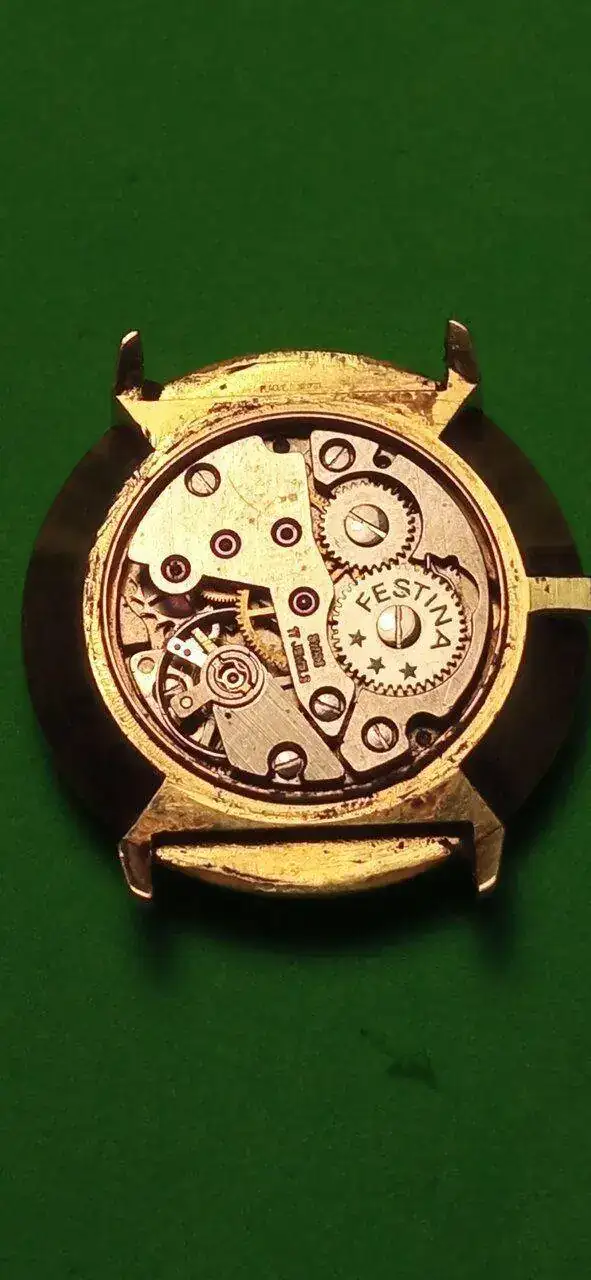

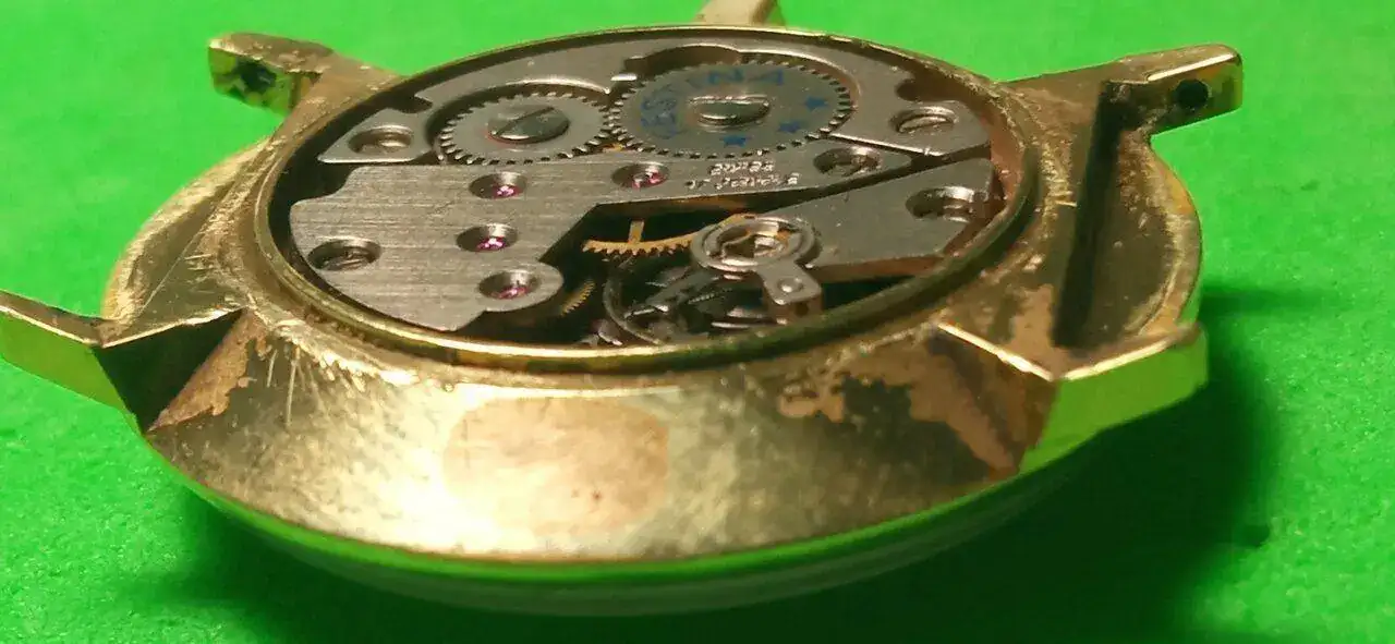

hola buenas a todos, espero que sepan disculparme la ignorancia, pero llevo unas horas intentando averiguar como abrir esta caja para poder liberar el calibre, por atras evidentemente no deberia poder salir por el tamaño del cuadrante, y por adelante no hay ninguna hendidura para hacer palanca y poder liberar el bisel y sacar el calibre por adelante, espero que me puedan ayudar, gracias a todos desde ya.

Saca el cristal con un pulpo, incluso si pones un plástico y haces un poco de palanca en el plex debería de salir
Pero lo suyo es con un pulpo (Bergeon 4266)
Reacciones: enricalo

Buen día enricalo, a mí me ha parecido a través de las foto que en la última del hueco entre asas si había una pequeña hendidura, muy sutil pero me parecía poderla ver.
Ánimos y suerte.

Ese bisel sale con una navaja.
gracias a todos por responder, y perdonen la demora para contestar, al final como dijo el compañero @atmorte sacándole el plex pude sacar el calibre por arriba.
